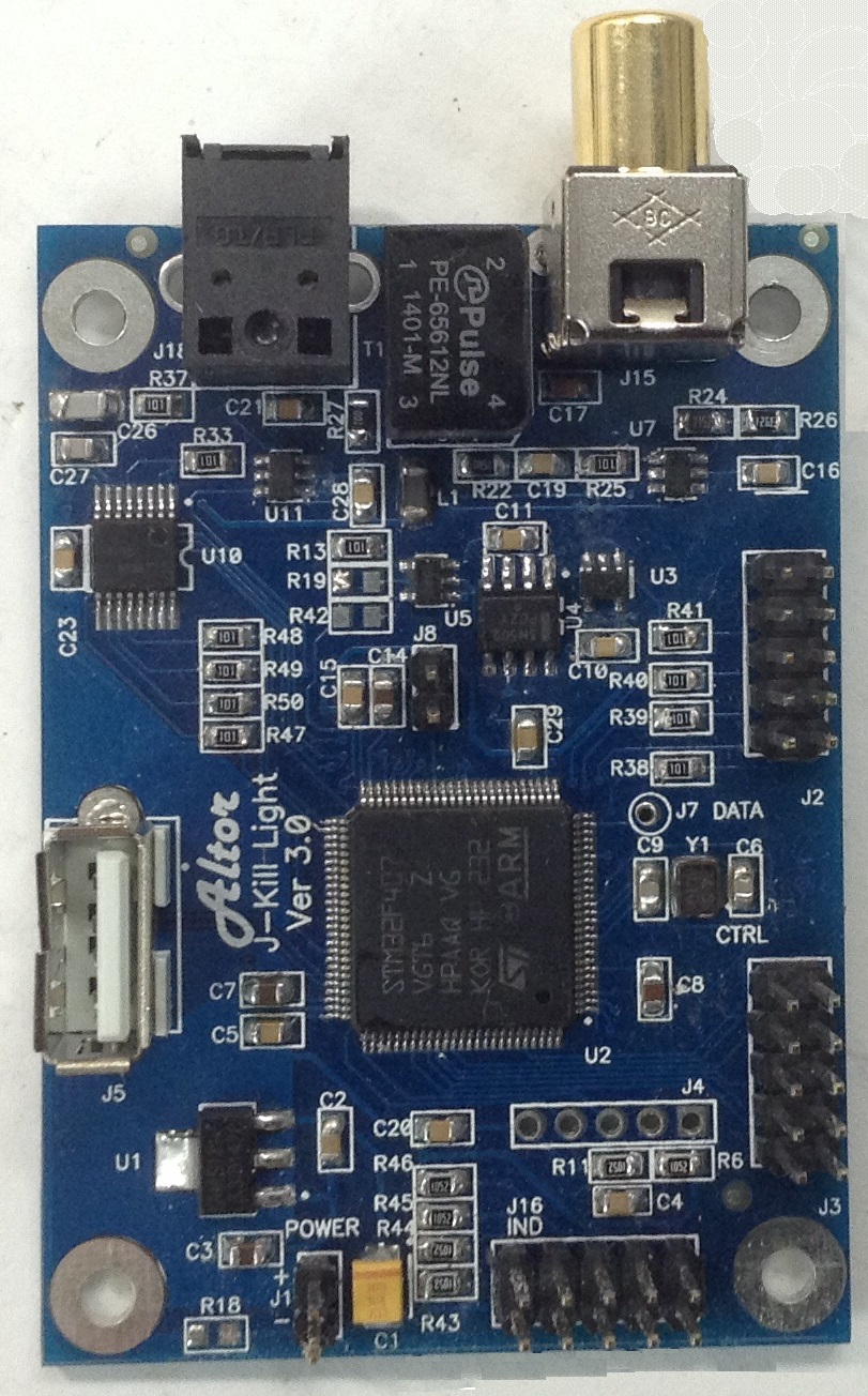

    По умолчанию Re: Doctor JKILL Lite
    Цитата Сообщение от P.A.L. Посмотреть сообщение
    Особенно, если большая часть устройств продается в составе полноценных ЦАП.
    В составе полноценных ЦАПов (причм только в составе), продается несколько другая верия - JKill Lite-3:
    В ней нет дополнительных входов вообще, только один тослинк и один спдиф.
