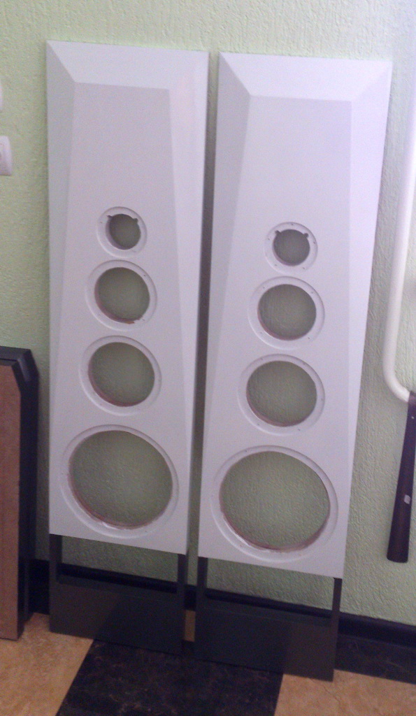

    Всем здравствуйте!
    Хочу представить вашему вниманию четырехполосную АС.
    Выполнена на динамиках Scan-Speak серии Discovery, соответственно получила такое же название – Дискавери.
    Вуфер - 26w-8534g00, в оформлении лабиринт, настройка ~24 Гц.
    Мидвуфер - 18w-8434g00, оформление закрытый ящик, ~7 л.
    Средние - d7608-920010, закрытый ящик, ~ 1,8 л.
    Твиттер - r2604-833000.
    Т.е. все динамики достаточно бюджетные.
    Общая задумка была такова:

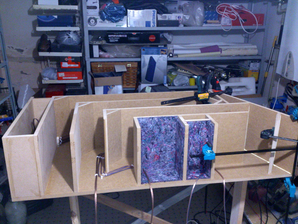

    Ну и изготовление:
ID:	220529 Нажмите на изображение для увеличения.
ID:	220530 Нажмите на изображение для увеличения.
ID:	220536 Нажмите на изображение для увеличения.
ID:	220537 Нажмите на изображение для увеличения.

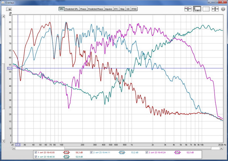

    Результаты измерений динамиков уже в готовых корпусах:
ID:	220542 Нажмите на изображение для увеличения.
ID:	220543 Нажмите на изображение для увеличения.
ID:	220544 Нажмите на изображение для увеличения.
ID:	220545 Нажмите на изображение для увеличения.
ID:	220546 Нажмите на изображение для увеличения.
    Предварительная симуляция с учетом фактически померенных динамиков показала примерно так:

    Вчера дошли руки поиграться с настройками эквалайзеров miniDSP.
    Что было сначала, все настройки эквалайзеров по нулям:
    По полосам:
    С 1 м
Название:	Общий 1 м.jpg
ID:	220810 В принципе, уже и так более-менее терпимо

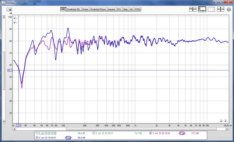

    На НЧ попробовал эквалайзер:
Название:	Общий 1 м с эквалайзером.jpg
    Ну и в месте прослушивания с эквалайзером:
Название:	Общий в месте прослушивания с эквалайзером.jpg

    В районе 200Гц при измерениях с метра (например) бывает провал на АЧХ. Его не нужно компенсировать, так как это из-за разницы ъода прчямого сигнала от басовика до микрофона и отраженного от пола. На вашем первом графике он виден. Если его компенсировать, то получается противный мидбас жесткий, который маскирует середину. Каким должен быть этот провал, обычно можно понять из АЧХ басовика, померенного с той же точки, что и при измерениях системы.
    Георгий Крылов

    По умолчанию Re: Четырехполоска Дискавери
    О! Спасибо большое, Георгий! Сколько ж еще не знаю
    А вообще это график Нажмите на изображение для увеличения.
ID:	220825 о чем еще говорит? Имеет право такая АС на существование, или что-то не так? Мне вот, например, кажутся маловатыми провалы при инвертировании двух полос: Нажмите на изображение для увеличения.
Название:	Общий 1 м MW и TW в инверте.jpg
ID:	220826 Вроде бы должны быть глубже. Как правильно проверить совпадение фаз в моем случае?
    AlexDV,
    Инвертируете, измеряете - провал маленький? Увеличиваем задержку в настройках минидсп для одного из динамиков, снова измеряем - если провал уменьшился, значит добавлляем задержку и наоборот, пока не получится максимальная яма. В 4-х полоске настраивать попарно лучше с низу, потому что ак. центр пищи обычно ближе, а значит его больше всего нужно будет "задержать". Измерять это все необходимо с 30см между ак. центрами динамиков. Почитайте мою тему о 4-х полоске, там мне объясняли что делать.
    03.05.2009
    Москва, Бун.Луга
    4,016
    Цитата Сообщение от Alexsanderoff Посмотреть сообщение
    в как минимум 40дб на частоте раздела, что будет говорить о правильном фазовом согласовании динамиков.
    40дБ это очень круто, хватит и 25дБ, но провал этот должен быть на расстоянии прослушивания, а не в точке измерения с 0,7...1м. На 0,7...1м на СЧ-ВЧ провала уже может и не быть.
    AlexDV, Вам сюда смотреть вторую часть.
    ---------- Сообщение добавлено 12:54 ---------- Предыдущее сообщение было 12:53 ----------
    И сведешь ты свою акустику для прослушивания в ближнем поле - с 0,7...1м.

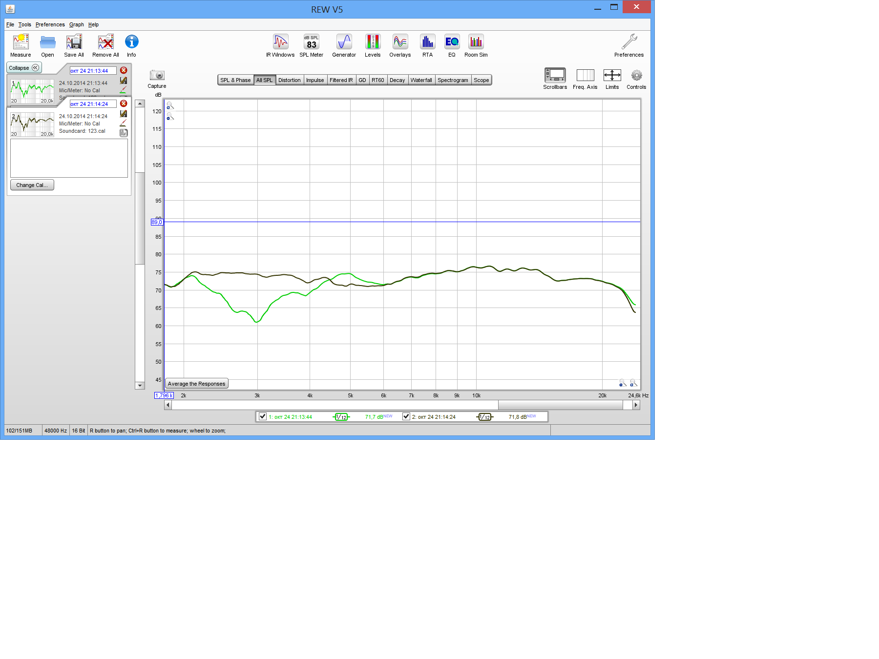

    Сейчас попытался по методу Владимира, но только в точке прослушивания (~3 м), выставлять задержки. Начал с мида, потом СЧ, потом твиттер.
    Вот что получилось:
ID:	220846 Это максимальный провал на инверте, которого удалось добиться. Не 40 дб, даже не 10.
  17. #56
    Интересное конечно утверждение про 40 дБ
    А от порядка которым делим не зависит?
    У меня с метра так
    И с трёх
