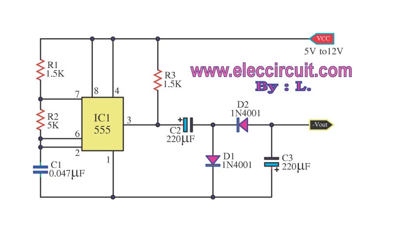

    Нужно из плюс 12 вольт сделать минус 12 вольт.
    Подскажите как лучше сделать. Нужно для питания звуковых цепей в компьютере для PCIe (звуковая карта), на таком разъёме отсутствует минус 12 вольт. Находил на ебее микруху, но её стоимость около 500 руб, что дороговато.

    По умолчанию Re: Нужно из плюс 12 вольт сделать минус 12 вольт.
    Как-то так вот можно:
    Александр Котов, А ток какой будет на выходе в схеме?
    02.05.2010
    Псков
    73
    3,288
    через 1,5 кОм - практически никакой...
    Схема NE555:
    Сначала думаем, потом отвечаем
    19.10.2004
    Ленобласть
    2,914
    Порядка 30 ма выдаст.
    Большое спасибо.
    А как частота преобразования отразится на звуке. Какая должна быть оптимальной? И как грамотно негативные моменты преобразования убрать?
    Александр Котов, А какая частота преобразования?
    Частота преобразования считается по формуле в PDF на ИМС.
    • Тип файла: pdf NE555.PDF (1.15 Мб, Просмотров: 286)
    прошу пардону. что-то подумалось, что у нее открытый коллектор. наверно с чем-то перепутал...
    19.10.2004
    Ленобласть
    2,914
    Цитата Сообщение от Rene Посмотреть сообщение
    Устанавливаете напряжение на выходе преобразователя не 12, а вольт 13,5-14
    Это невозможно. А LM337 плохо подавляет ВЧ помехи. Просто LC-цепь поставить.
    Александр Котов, А какие обычно параметры LC цепи? На какую частоту среза обычно рассчитывается?
    19.10.2004
    Ленобласть
    2,914
    Смотря какая частота преобразования и насколько чистое питание нужно получить.
    36,471
    а после него ставите любой Low dropout (желательно также малошумящий, но для обычной звуковой карты это не так критично ) стабилизатор.
    Если ток нагрузки небольшой, то лучше обычный параметрический стаб из резистора и зенера.
    Но с простыми схемами типа в #7 - поосторожнее, иногда с ними бывает "проблема старта" - при включении, у них не хватает сил "продавить" ОУ с его кондерами по питанию, в результате чего ОУ становиться раком, когда на его минусовом питании появляется плюс.
    Впрочем, у 555 таймера выход довольно мощный, а эта фигня бывает когда осциллятор дохлый (на логике и т.п.). Но все-же лучше взять готовый, специально для этого предназначенный чип чардж-памп преобразователя, благо их навалом.
