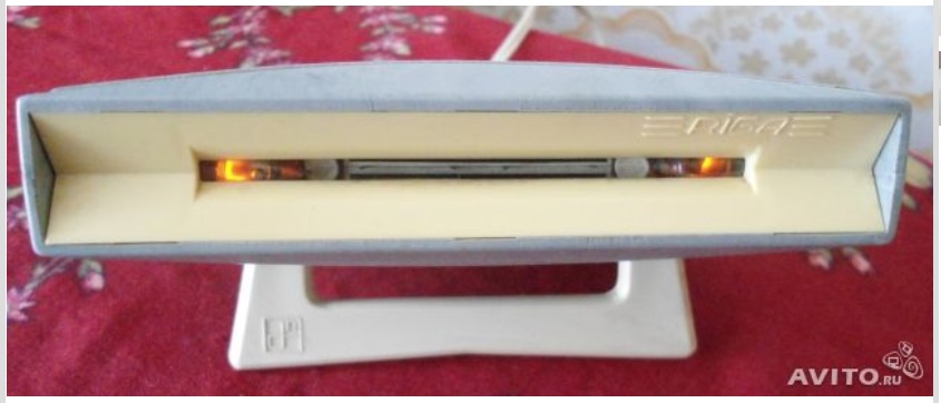

    Чем можно быстро снять статику
    Когда я переписывал виниловые пластинки (еще на катушечный магнитофон, Маяк 001 тогда у меня был), я использовал для уменьшения щелчков ионизатор на коронном разряде “Riga”. Поток ионизировинного воздуха я направлял на пластинку. Эффективность ионизатора была особенно заметна при снятии пластинки с проигрывателя. При наэлектризованной пластинке при этом раздавался треск в колонках. С ионизатором такого треска никогда не было.
    Материал современных пластинок, имхо, имеет некоторое сопротивления, благодаря чему не электризуется, в отличие от старых советских, виниловая основа которых является хорошим изолятором.
    Последний раз редактировалось Валет; 28.07.2014 в 22:07.
