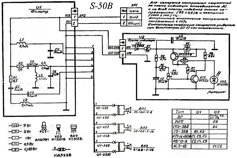

    По умолчанию Помогите доработать S-50b
    Имеется пара S-50b, всю стандартную доработку уже сделал, улучшения есть, но 20ГДС-1-16 это тупик. Решился на замену динамиков. Остановился на варианте Visaton SC 13/8
    и SC 10 N/8. Если у кого будет желание доработать фильтр буду благодарен. Паяльником работать умею, а вот с расчетами тупик, перечитал кучу всего и пришел к выводу что это не мое. Индикатора перегрузки уже нет. Вот схема.

    По умолчанию Re: Помогите доработать S-50b
    L4 великовата по номиналу. Интересно, это не ошибка ли начертания схемы? Самое простое в данной ситуации - зашунтировать эту (L4) катушку перемычкой, а C6 отпаять в любой точке.
    Если 20ГДС менять на Visaton, то все элементы СЧ фильтра нужно изменить в два раза. L (индуктивность катушек) уменьшить в два раза, (количество витков в 1,4 раза). Ёмкости конденсаторов увеличить в два раза. Тогда предположительно, частота раздела останется на прежнем месте. Сопротивлением R2 подобрать уровень звукового давления новой СЧ головки.
    Этот Visaton использовали многие. Есть удачные схемы реализации этого динамика. Поищите тут же на Вегалабе.
    Схема соответствует, по крайней мере кондеры и резисторы. Катушки мне мереть нечем. Схемы реализации есть но не для s-50, по ним вообще очень мало информации во основном s-30 и s-90. Есть схема visatona но как её срастить с НЧ звеном родной схемы? Если просто отрезать старую и подпаять вот эту, то согласовать придется или нет?
    Схема схемой но согласовывать надо микрофоном между СЧ и НЧ а иначе будет не предсказуемо.

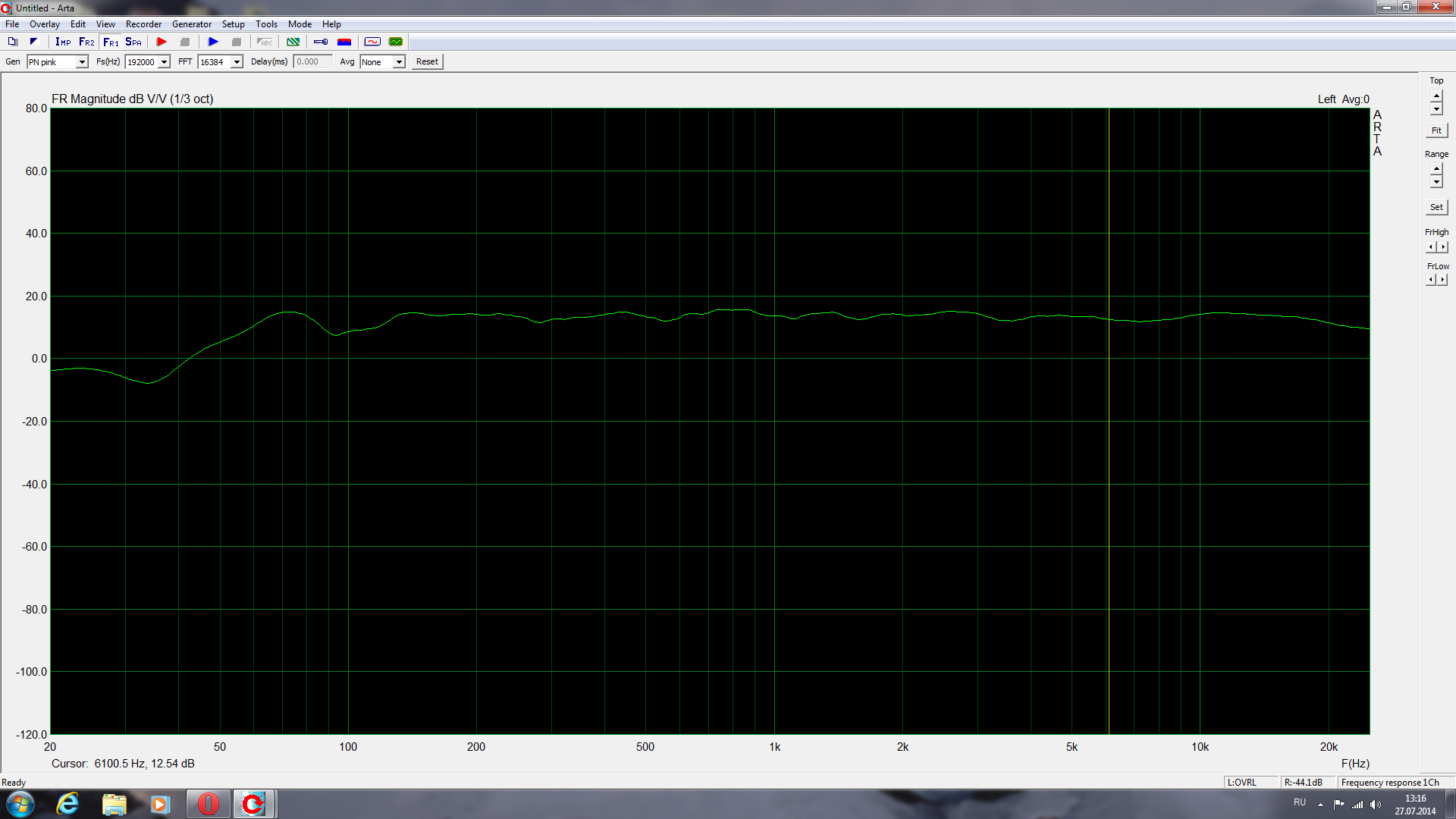

    АЧХ вроде более менее ровная, тем более что много где рекомендуют именно эти два динамика использовать вместе. Проблема как их согласовать с 35гдн. Готовые решения я не нашел, а перерыл много. А мне желательно бы готовое решение. Так как пытался изучить тему, но что то не дается мне это.
    Нормальный SC 13/8 если резать его от 600-800 до 3000 до 4000 то АЧХ уложится в пределах +- 2,5 ДЦБ.
    Пора подводить итоги. После замены динамиков, без переделки фильтров, колонки заиграли звонче, то есть появилась середина которой нехватало. После переделки фильтров стало еще лучше, как и планировал срастил схему visatona с НЧ звеном родной схемы, были добавлены резисторы в СЧ и ВЧ и вместо кондера на 3.3mF установлен на 2mF. Родной стакан от 20ГДС для SC 13/8 явно мал, пришлось напихать немало сентипона. На слух мне нравиться, правда НЧ немного не хватает и возникает ощущение что он немного запаздывает. Думаю как быть дальше.
