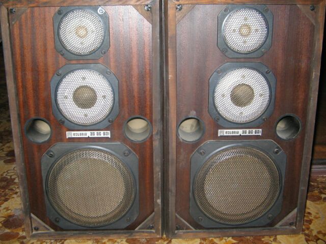

    ничего подобного. в 35АС-021, стоит именно 50ГДН-1(старое название- 35ГД-1)...как и написано на самом динамике.
    Вот табличные данные
    Эти АСки щас на продажу вон в прихожей стоят, чтобы не быть голословным - разберу в воскресенье выложу маркировку НЧ!

    По умолчанию Re: Доработка Амфитон 25АС-027
    ну так об чём речь? там и указано старое название 50ГДН-1.
    ну вот и посмотрим, кто из нас голословен...нет у меня цифровика, так бы уже давно не поленился сфотографировать. Ошибаться в названии басовика я не могу.
    З.Ы. а чего продаёшь их?

    Нет! там как раз указанно название уже по новому госту: Эстония 35АС-021 НЧ 35ГДН-1С! Электроника 35АС-130 50ГДН-1! Будте внимательней
    ранее ты говорил про какой-то 15ГД-17(25ГДН-4-4)
    В этих справочниках, временами, весьма интересная инфа встречается...например, чувствительность ГИ- 90дБ
    кто-то здесь говорил про двухполоску с сотовым НЧ...
    Будте внимательней
    внимательней уже некуда, новое название ГГ именно 50ГДН-1! Так написано на самом динамике.
