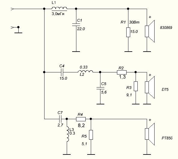

    Добрый день.Создаю отдельную ветку по трехполоске на купольном СЧ,т.к. именно к варианту с TL возник наибольший интерес ( начальная ветка https://forum.vegalab.ru/showthread.php?t=57132 ) .Система имеет несколько вариантов ВЧ головок.Эскиз разреза корпуса имеет "чистые" внутренние размеры,т.к. при повторении могут применяться материалы различной толщины,а главное - внутренний объем . Ширина корпуса внутри - 220мм . Фото и схемы разных вариантов будут добавляться в дальнейшем.
    С уважением,Алексей.

    Добрый день.Насколько я понял для выставки акустику пересводили.Будет ли публиковаться новый фильтр?Или я не правильно Игоря понял.
    Да, я пересвел АС, а именно повысился раздел СЧ-ВЧ и несколько "осветлися" тональный баланс. Схему кросса обновлю позже.

    А можно ли узнать, какие изменения были произведены в фильтрах относительно опубликованных?
