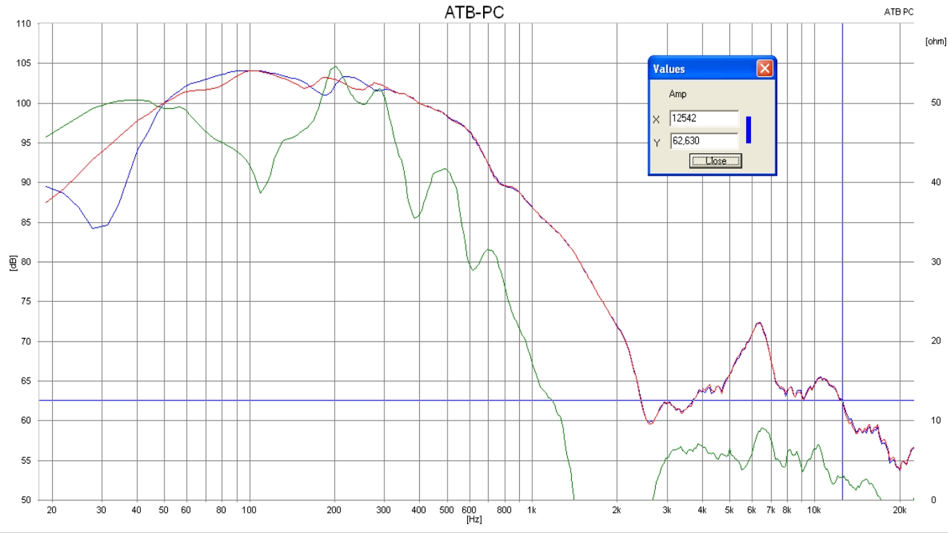

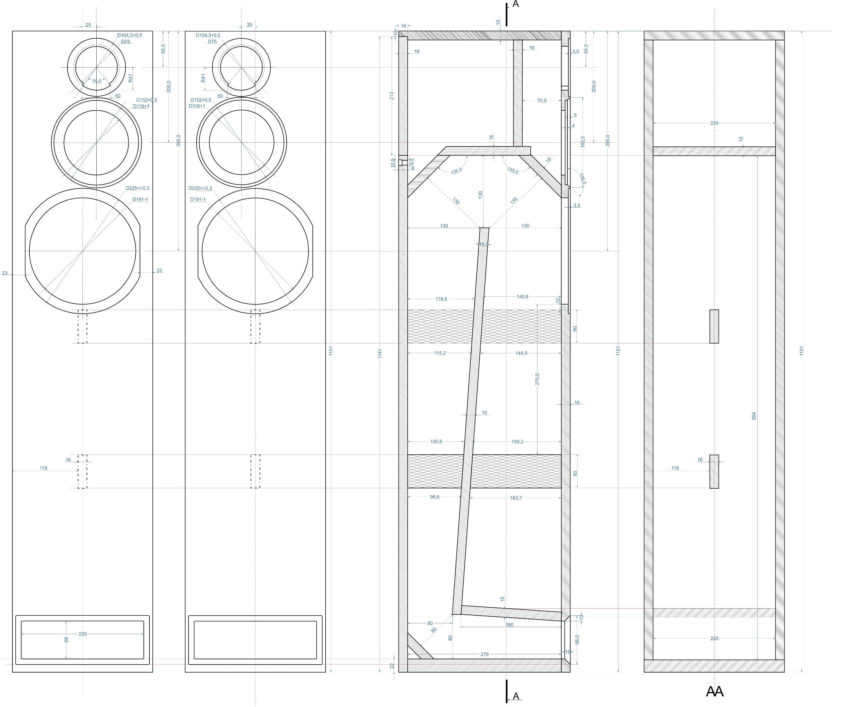

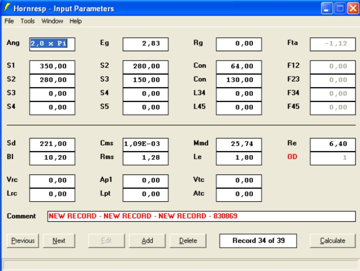

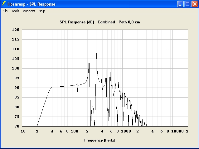

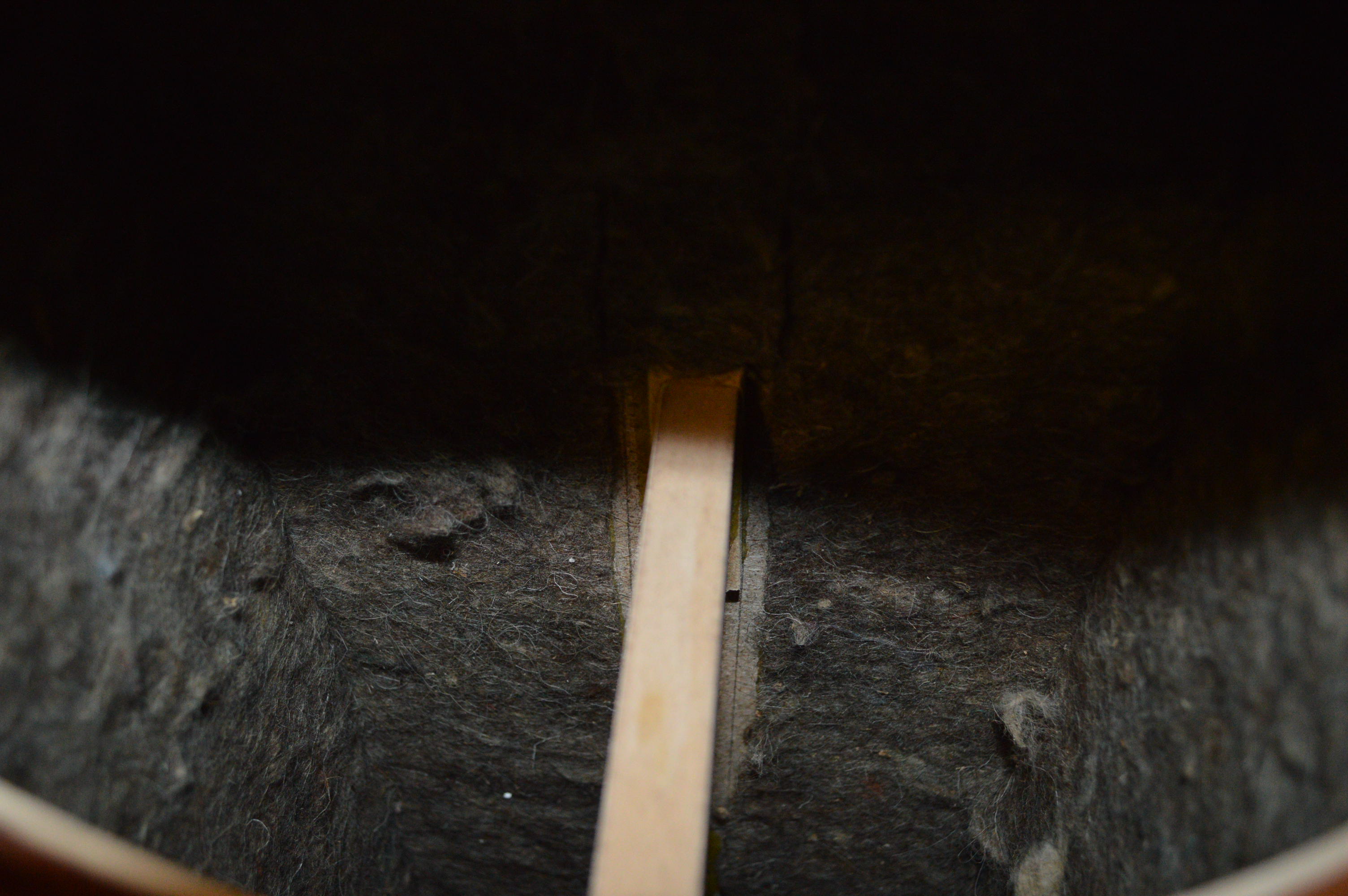

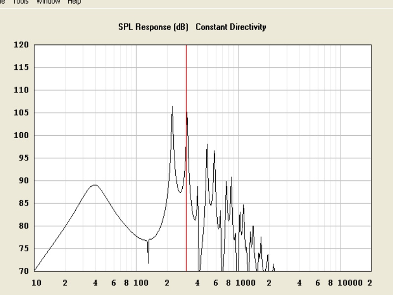

    Добрый день.Создаю отдельную ветку по трехполоске на купольном СЧ,т.к. именно к варианту с TL возник наибольший интерес ( начальная ветка https://forum.vegalab.ru/showthread.php?t=57132 ) .Система имеет несколько вариантов ВЧ головок.Эскиз разреза корпуса имеет "чистые" внутренние размеры,т.к. при повторении могут применяться материалы различной толщины,а главное - внутренний объем . Ширина корпуса внутри - 220мм . Фото и схемы разных вариантов будут добавляться в дальнейшем.
    С уважением,Алексей.

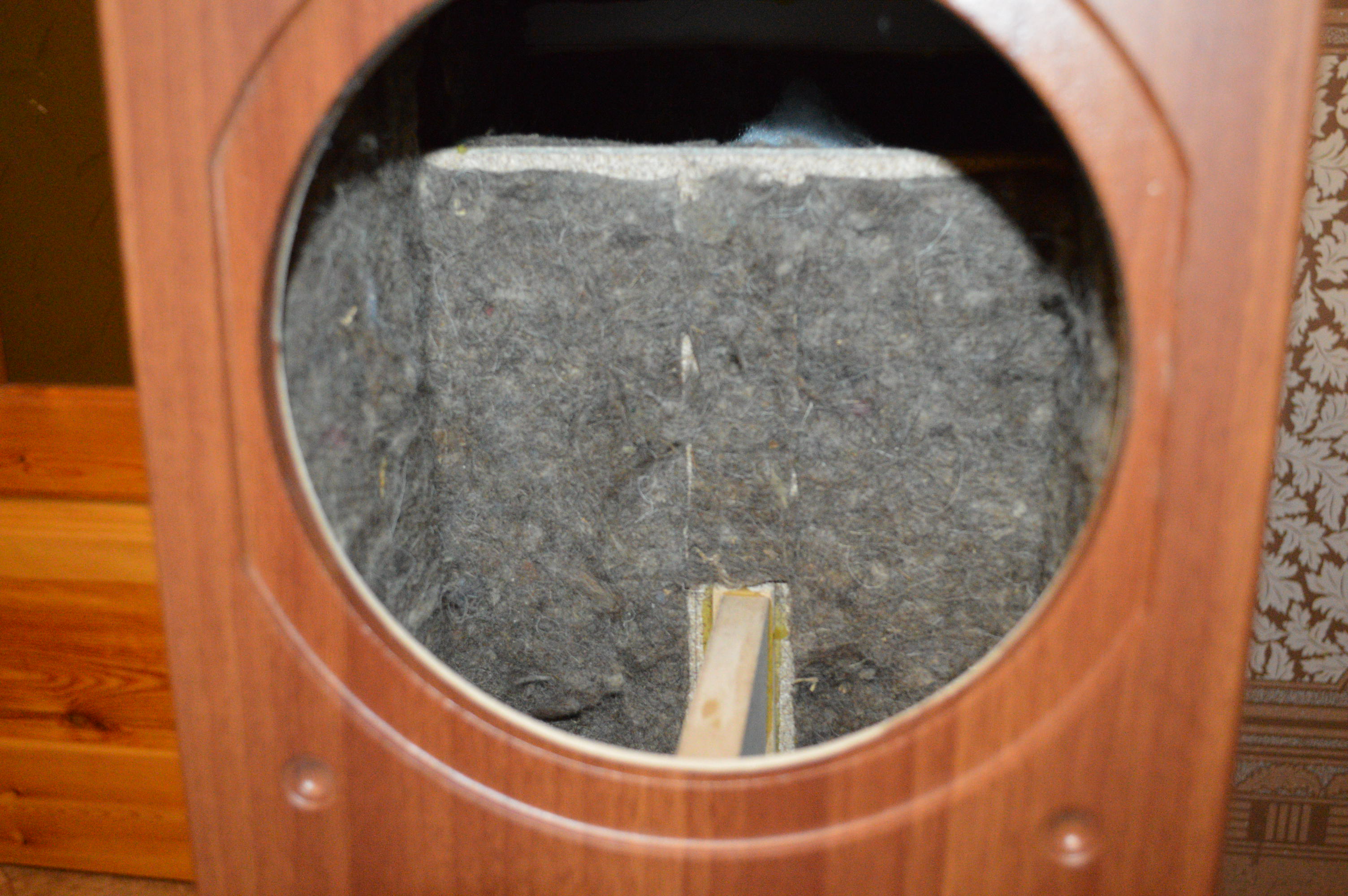

    Алексей, расскажите поподробнее о двух вещах. Теоретически, такое складывание трубы не идеально. Есть-ли какие-либо неприятные явления (я, правда, не замечал ). Еще очень интересен эффект от применения разных пищалок, тоже очень актуальная вещь.
    Аватар для Алексей Коваленко
    31.05.2012
    г.Ейск
    1,833
    По умолчанию Re: TL на перлесе 830869 и купольном СЧ
    Думаю,идеальных вариантов нет вообще. Я так понимаю,имеется в виду не идеальное подавление всяческих ненужных мод,в следствии малого количества поворотов по сравнению с традиционной конструкцией (лабиринт Рогожина к примеру ).Я делал оба варианта.Действительно,микрофон находит разницу в "выхлопе " порта в пользу лабиринта с множественными поворотами.Оказывается достаточным просто оклейка канала войлоком или ватином,без дополнительного заполнения самого канала.Вариант с TL,показанный в этой ветке,не обходится без заполнения,которое желательно контролировать микрофоном.На слух,выявить явные преимущества или различия , мне лично ,не удалось,по видимому,как и Вам .
    Применение разных ВЧ - это скорее вкусовая "приправа" к "основному блюду" - 830869+D75 .Но это позволяет и оптимизировать траты на проект,т.к. разница в стоимости вифы ХТ и скана 660000 очень значительна.Мне больше всего понравилась связка с 660000,но признаю.что разница в звуке не столь значительна , как разница в цене.Интересна связка с лентой CD-3,опробывалась в варианте классического лабиринта.
    По поводу расположения порта лабиринта.Как и в случае с ФИ,мне лично,нравится заднее расположение порта,но этот вариант накладывает ограничения на размещение АС.Как компромисное решение - расположение в пол.Такой макет у меня есть и находится в стадии настройки...

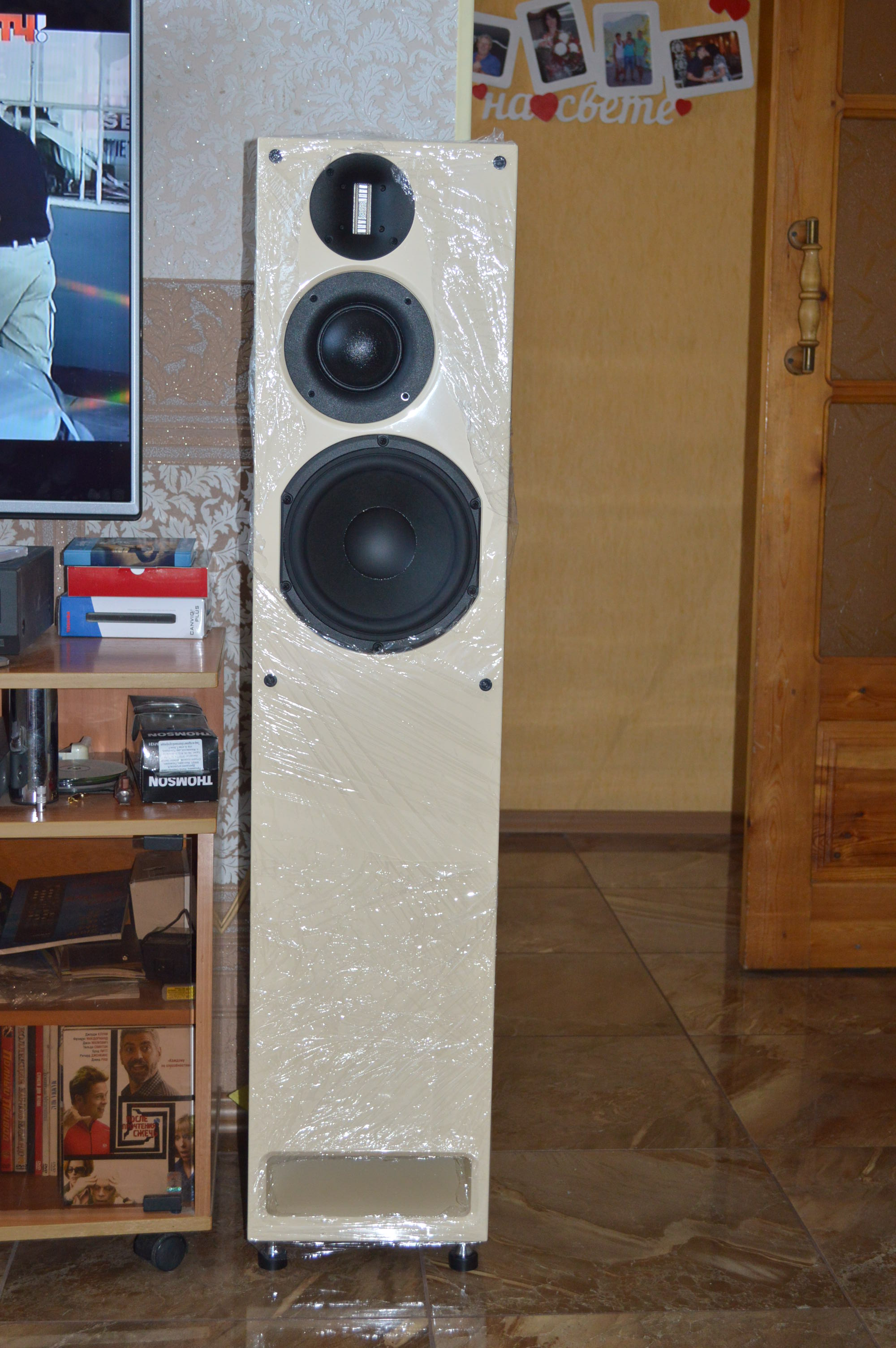

    Вложу и я свои «пять копеек» в отзыв о данной АС.
    Это мой первый лабиринт, который я слушаю. До этого были АСс фазоинвертором.
    В целом лабиринт меня порадовал ёмким и ровным басом именно ёмким,а не низким, возможно сказывается 8-дюймовый НЧ динамик, до этого были 6,5дюймовые. Понравился ровный верхний бас, в натуре у ZAZ прорезались грудные ноты и голос стал бархатистым. Звучание ровное, а связка D75 - 66000 мне особенно нравится. Мой товарищ, который пришел послушать джаз, уверенно сказал, что «эти лучше». Сами колонки достаточно большие и хорошо вписались в мой интерьер. Стоят близко к стене, и выход лабиринта вперед как раз кстати.
    Соотношение цена-качество у Алексея, на мой взгляд, лучшее, сама конструкция задумана по принципу разумной достаточности. Все сделано качественно. И что не мало важно при транспортировке за 3000 км. – упакованы корпуса в отдельные ящики, это вообще выше всяких похвал, у меня вилами погрузчика была повреждена упаковка, но до корпуса не достало, ни царапины. Это делает доступным пересылку АС на дальние расстояния по просторам России. Большое спасибо, Алексей, за Вашу конструкцию, я доволен. Добавилась одна проблема –куда девать старые.
    С уважением, Алексей.

    Спасибо,Алексей,за отзыв.Искренне рад,что АС понравились.Кроме того,прошла успешная проверка упаковки,перед отправкой,я несколько волновался за целостность...

    Скажите, а как у них с ограничением мощности за счет большого смещения нч головы? Что вам хорнресп говорит и как на самом деле?
    31.05.2012
    г.Ейск
    1,833
    Ответил в Вашей ветке.

    Спасибо! Конструктивно при сужающейся ТЛ длина канала меньше на той же самой настройке чем в ТЛ постоянного сечения, что выгодно, к тому же пятая мода уходит выше, легче подавить, если будет мозолить ухо. Второй плюс непаралельные стенки.
