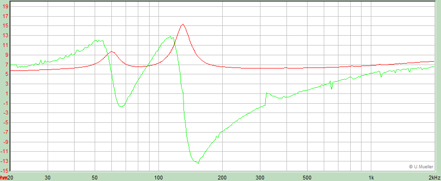

    Решил попробовать побороться с этим гулом. Первым делом померил импеданс колонки "как есть".
    Что мы имеем? Красным цветом - импеданс, зеленым - фаза. На частоте 60Гц, по-видимому пик от фазоинвертора, а на ~130 от динамика и корпуса. Ладно, идем дальше. Достаю динамик из корпуса и меряю его отдельно.

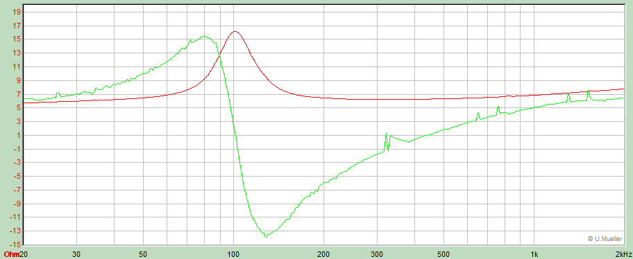

Название:	microlab b72 mid 20-2000.png
    Методом добавочной массы определяем параметры ТС.
    fs=101,1 Hz
    Qts=1,32
    Vas=1,64 l
    Мягко говоря, не впечатляет. Забиваем параметры в WinISD.

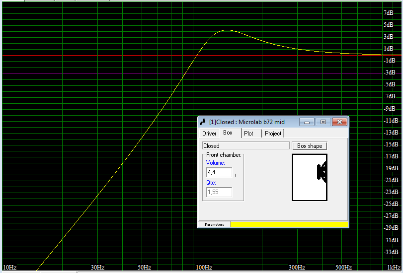

Название:	Microlab b72 gain.png
    Мда. И главное, размер корпуса почти не влияет на это безобразие. Фазоинвертор тоже только усугубляет картину. Понятно, что дорабатывать корпус тут бесполезно. Разве что глушить горб акустическим режектором. Вспомнил, что у меня где-то валялись разобранные Auditor RIP 100c - автомобильные коаксиалки 10см. Прикинул по размеру - если "ухи" подрезать, то подойдут. Заклеил я им дырки от пищалок плотной бумагой и померил ТС.

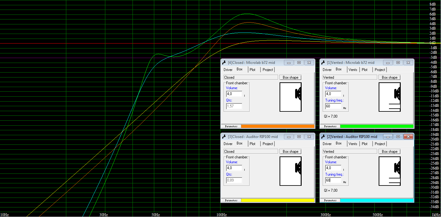

    Хотя и далеко не идеальный вариант, но и значительно лучше, чем родные. Даже в таком маленьком объеме. Посчитал в WinISD.
Название:	Microlab B72 RIP100.png
    Голубой график выглядит гораздо красивее остальных. Остается проверить на практике. Меняю динамик в одной из колонок и на слух сравниваю звучание. Нельзя сказать, что идеал достигнут. Но гул теперь значительно менее заметен и его тембр стал не таким неприятным. Окрасился даже слегка хрипловатыми оттенками .

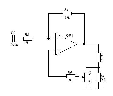

    я бы слепил им УМ с отрицательным выходным сопротивлением
    тем более, что в микросвине на какойнть TDA2030 это типа два резистора добавить
    19.09.2013
    Тольятти
    155
    По умолчанию Re: Доработка Microlab B72
    Примерно так?
    14.04.2007
    1,753
    вроде так. Я не помню
