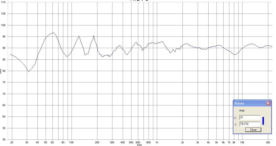

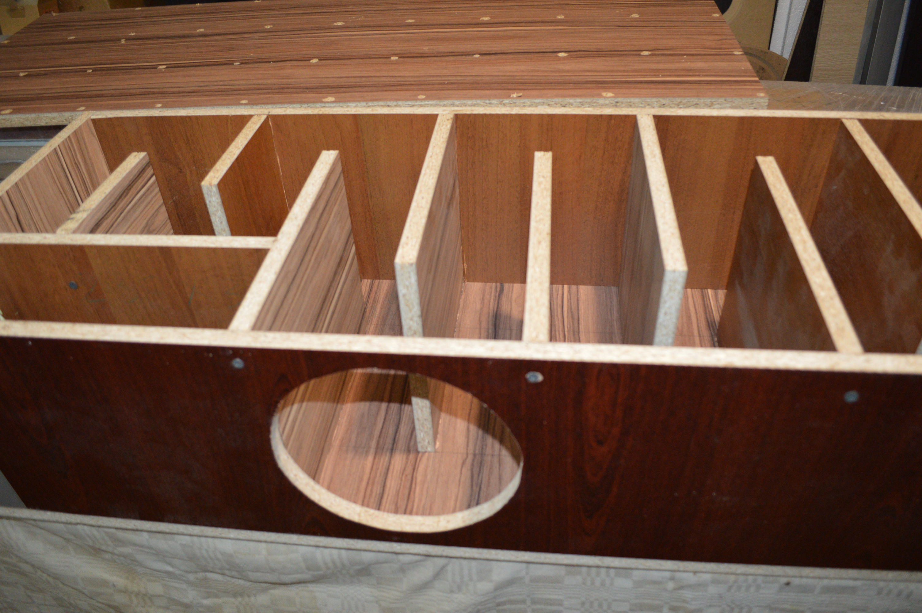

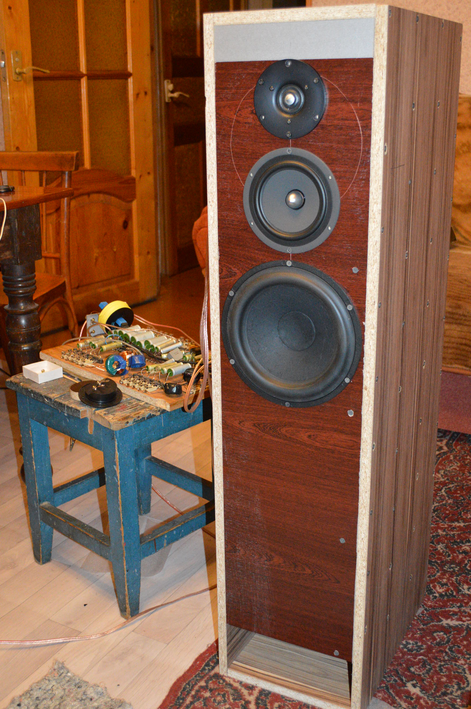

    Добрый день.Пока последний проект (https://forum.vegalab.ru/showthread.php?t=65620 ) в стадии "прогона-прослушивания" перед коррекцией,сваял макет на 8555+ Е043+R2904/700005.Акустическое оформление НЧ -лабиринт .

    Канал лабиринта почти не заполнен,проверяю поведение на НЧ,поэтому неравномерность ниже 500 Гц досточно большая + комната.Провал на 8 кГц во многом обусловлен не утопленностью фланца ВЧ головки. Предварительные частоты раздела 300 и 3000 Гц.с недельку погоняю,может что и поменяется.Естественно о кроссовере пока ни слова...

    Здравствуйте, очень интересно! Настройка ЧВР сколько? По виду на герц так 35.

    Трудно будет давить 5F. Вредная она, гельмгольц большой внутри нужен. А шерсть как то не очень до 300 гц помогает. IMHO
    С уважением, Robertas
    А вот график ачх то я невнимательно расмотрел.... криминала на 5F совсем не видно. Видимо большое количество перегородок поправляет ситуацию. .

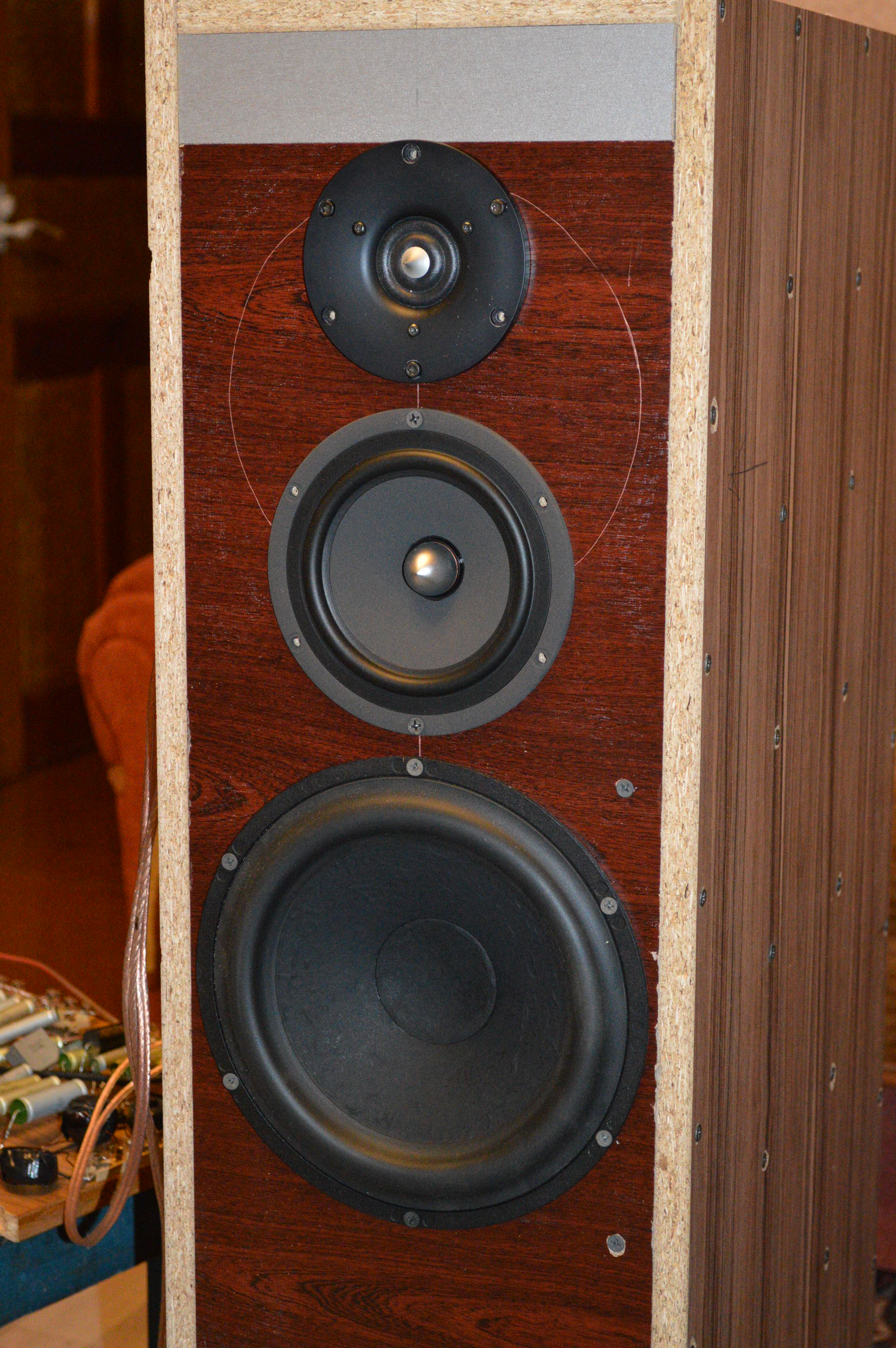

    А вч/сч головки не стоило ли сместить несколько относительно вертикальной оси симметрии ящика? По картинке складывается ощущение, что расстояние от твитера до трех соседних граней олинаковое.
    Да, сместить бы не помешало.
    Загнал в edge - должен быть явный провал на 5кгц из-за дифракции.
    У меня в замерах обычно такие места точно совпадают с предсказаниями.
    И на СЧ на 2.3кгц должен быть провальчик, его тоже не мешало бы сместить немного.
    Картинка с замерами странная получилась.
    Если провал у ВЧ на 5кгц скомпенсирован всплеском СЧ там же, это не самое удачное решение.
    До ВЧ расстояние от верха и боковых граней разное,сбивает с толку серебристая "заплатка" на панели.Основной заказчик проекта выразил желание симметричного расположения,если побороть не приятные моменты,вызванные этим не удастся,тогда уже применю смещение.

    Несколько позже,после "разминки" , выложу более подробные картинки.Сейчас меня волнует провал у СЧ на 1.5 кГц...беглый кросс ,АЧХ которого приведена,сделан лишь для того,чтоб пока можно было при "разминке" головок,это все слушать без "головных болей" .
    Волноваться не стоит.
    Он и в паспорте есть. Это из-за подвеса резинового. На слух не будет сильно докучать.

    А теперь по проекту, утверждать не берусь, но есть мнение что волны на вч следствие его расположения. Интересно так же куда делся паспортный подъем после 14-15к.

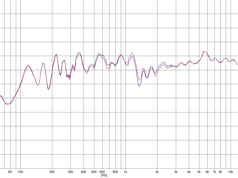

    Замерил разницу в АЧХ "со смещением" и по оси для СЧ и ВЧ.Смещение имитировал добавлением ширины панели картоном 5 см.Сглаживание 1/24 октавы.Микрофон на уровне ВЧ примерно в метре от макета.Красный график - по оси,синий "со смещением".Какие есть мнения?По моему,по оси на СЧ даже приятнее,меньше провал на 1340 Гц.
    С уважением,Алексей.
