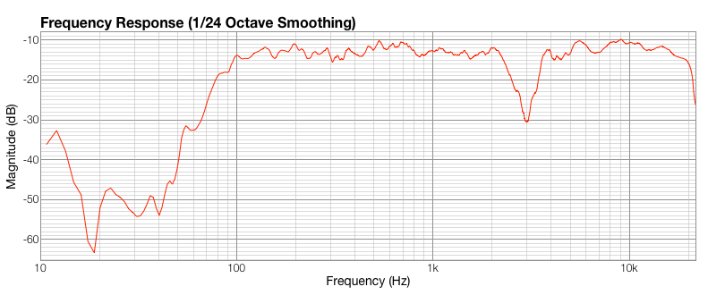

    По умолчанию Re: miniDSP
    Я с 2-х метров показывал.
    Вот с 25 см, стены голые, отражения забивают...
