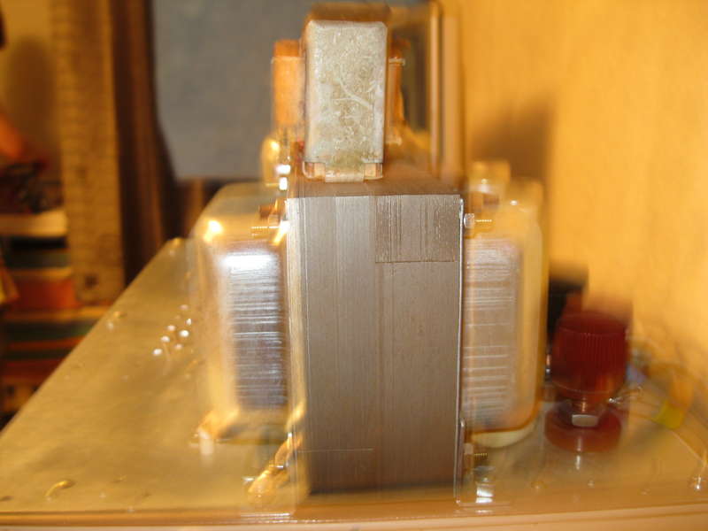

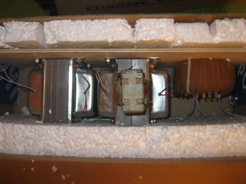

    По умолчанию Re: Уменьшаются ли требования к усилителю при использовании в системе с многополосным усилением?
ID:	201911фото трансформаторов в сравнении с хламом твз 1-6
    с пенопластом ушниковые трансформаторы
