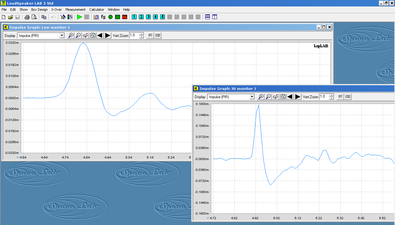

    По умолчанию Re: Акустические центры динамиков и ступенчатый бафл. Как лучше рассчитать?
    Цитата Сообщение от ivbasul Посмотреть сообщение
    Кст, пробовал искать инфу, где же у динамика этот самый центр, единого мнения не нашел. Или же тут очень желательно провести измерения?
    Да, без измерений в разработке колонок никак, большинство измерительного софта без проблемм вам покажет разницу акустических центров, для тяжелого нч динамика он может находиться глубже чем его магнит, а у какой нибудь пищалки он может быть наоборот чуть ближе внешней стороны купола.
    Обзавидитесь измерительным микрофоном и потихоньку осваивайте софт, советую LoudSpeaker LAB 3, в нём и измерить АЧХ, и смоделировать ящик можно, прям на этих измерениях можно и симуляцию кроссовера сделать - в общём всё в одном.
    Вот пример найденной разницы ак, центров по измеренной импульсной хар-ке.
    4,89мсек минус 4,64мсек равно 0,25мсек что соответствует задержке НЧ динамика на 6,8см.
    микрофон есть, с софтом будем работать, спасибо
    видимо, я что-то упускаю. почему Вы меряете время до начала колебания, а не до его пика? если 0,25 мс и 6,8 см, то это получается скорость волны - 272 м/с, хотя справчник говорит о ~340 м/с, или такой точности уже вполне достаточно для минимизации искажений из-за несовпадения фазы сигнала от разных динамиков?

    16,498
    Когда я пробовал мерить по верхушкам пиков, то получалась охиненя и в конце концов расчёты не совпадали с практикой. Если очкой отсчёта считать начало импульса, то всё точно сходится - и расчёты и конечные измерения готовой акустики.
    1000мсек - 340метров
    1мсек - 0,34 метра
    0,25мсек - 0,085 метра
    Я считал так.
    ---------- Сообщение добавлено 16:57 ---------- Предыдущее сообщение было 16:53 ----------
    я на активных делаю. изначально планировал на аудиокиллеровском баттерворте 3-го порядка, но теперь думаю не спешить и сделать разделение фильтром Линквитца-Райли в реализации Рода Эллиота, даже печатки можно заказать
    Всё не так просто..... Для определённой связки динамиков должны быть свои фильтры, и это не обязательно с добротностью как у классиков.
    На НЧ может стоять LR12, а сч при этом быть отрезан BW6 и это будет правильным решением.
    Выбирать тип и порядок фильтра, задержки и режекторы можно только после того как вы прикинете всё это в симуляторе, в случае с активными фильтрами удобно пользовать LspCAD
    Подборы, переборы разных типов без симуляции, это долгое тыканье пальцем в небо.

    16,498
    Ну понимаете в чём дело - все довольно просто - ачх фильтров может и даёт идеальную стыковку, но не стоит забывать что у динамиков тоже есть своя АЧХ и она накладывается на АЧХ фильтров и конечное сложение в воздухе будет зависеть от суммарных АЧХ. Допустим, если динамик отрезаем 3-м порядком, а у него есть свой завал, то в сумме получится 4-й. Реально там кривулины чаще всего, и приходится применять параметрики и режекторы чтоб суммарная передаточная хар-ка (динамик+фильт) хорошо согласовывалась с сумарной передаточной хар-кой соседней полосы.

    03.05.2010
    3,532
    Измерять одновременность по импульсам не всегда удачно. Фронт импульса - ВЧ часть сигнала, в то-же время например пищалку мы подшиваем по самому низу ее диапазона.
    Я делаю так:
    1. Один канал входа АЦП - цепляется к генератору;
    2. туда-же к генератору цепляем УНЧ;
    3. на выход УНЧ - АС. В АС выключаем ненужные дины (если актив, если пассив - на выходы фильтра цепляем дины и относим их подальше в сторону), в самой АС ставим неподключенные головки;
    4. Микрофон - на стойку и больше не двигать;
    5. Выход микрофонника - на вход второго канала АЦП.
    6. Включаем генератор, подбираем частоту (например раздел), выравниваем уровень исходного сигнала и микрофона и начинаем запись.
    Повторяем то-же самое для другого динамика.
    7. В редакторе открываем файлы для обоих динамиков, совмещаем синусоиды референсного канала (где генератор) и смотрим сдвиг фаз синусоидами у динамиков.
    В инете продаются (и в книгах описываются) не фильтры, а кроссоверы.
    Все динамики - кривые, и характеристики для системы фильтр+кросс часто будут левые.
    Но можно и поиграться номиналами элементов в кроссе и подогнать итоговую АЧХ под нужную.
    Для этого требуется или опыт, или знания, или симулятор фильтров.
    Пара советов:
    На НЧ/СЧ все может прокатить и так ;) ;
    Добротность и частоту срезу СЧ фильтра стоит немного завысить (так компенсируется спад по частоте дина);
    Добротность ВЧ и частоту среза ВЧ фильтра - наоборот понизить (компенсируем вклад от резонанса);
    В цифрах частоту двигать на 5-15%, добротность порой и в 1.2-1.4 раза.
    АЧХ после того, как АЧХ в области совместной работы сведена для каждого дина (должно быть как в книжке), проверяется фаза (сдвиг синусоид у разных динамиков) .
    Если синусоиды от соседних головок совпали - ура.
    Если нет, и временной сдвиг всегда разный - проверять еще раз АЧХ, корректировать.
    Если синусоиды не совпадают всегда на одно и то-же время - ну это и есть искомый временной сдвиг, корректировать баффл.
    Если что-то еще - ... искать компромисс на слух
    Бывает и так, что звук идеальных фильтров не нравится , даже после идеальной настройки
    Тогда стоит попробовать повторить процедуры (второй раз всегда проще и быстрее ), но не с фильтрами линквитца-рейли, а например с баттервортом 3-го порядка.
    Такой фильтр нетрудно получить из ЛР4 просто выпаяв часть деталей
    Единственное, при настройке нужно учитывать, что у него другая АЧХ (на разделе -3дБ) и разность фаз всегда 90 градусов.
    Баттерворт обеспечивает постоянную излученную мощность в условиях когда динамики разнесены на расстояние не пренебрежимо малое в сравнении с длиной волны на разделе - т.е. случай СЧ/ВЧ. Иногда это бывает важно.
