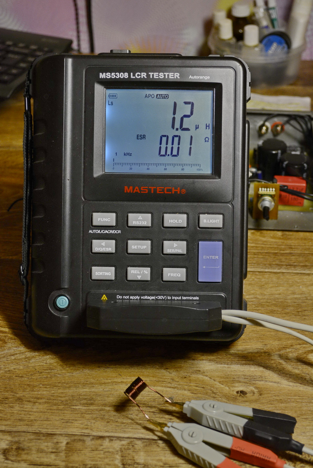

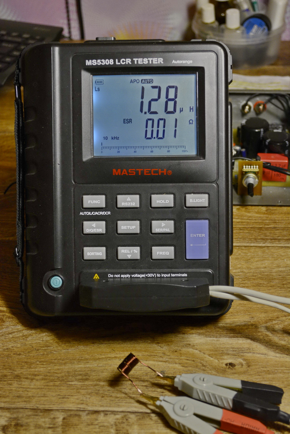

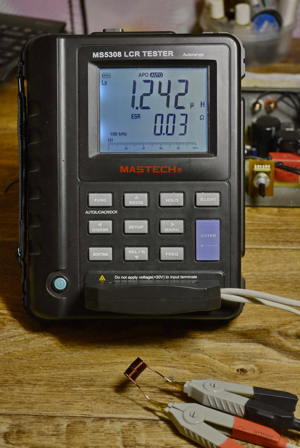

    Не утерпел с этими 14-ю витками, тоже свой попробовал (на 1к, 10к и 100к)

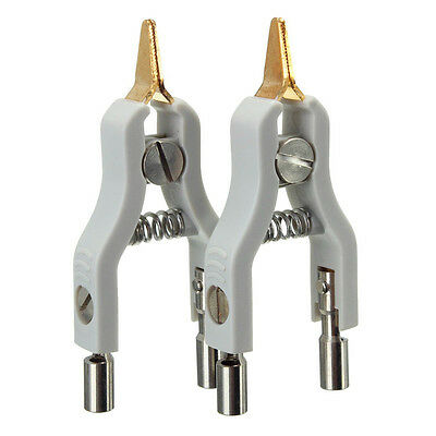

    Привет коллеги,
    тоже в домашней лабе имею такой аппарат.
    И давно прицеливаюсь поменять ему несолидные проводочки с крокодилами на правильные щупы Кельвина,
    заодно удлинить см до 50 и сами провода, между переходником и щупами.
    Кто-то уже делал такое? Поглядеть варианты реализации.
    Какие провода, экранированые/обычные использовали?
    Сами щупы какие?
    На eBay приглядел вариант более-менее:
    Но чтот какие-то они колхозные, чтоле.. Подвальное производство, похоже какой-то клон какого-нить брэнда.
    Думаю, мож самому выпилить их, из, скажем, текстолита и хорошей латуни. Вот такие мысли.
    Какие мнения?
    Какие мнения?
    Корпус тут мало что решает, лишь бы крепко и без люфтов.
    Не проще купить вот такие - уже с проводами.
    У Мастека такие, я не жалуюсь.
  10. #50
    hanzo
    По умолчанию Re: Измеритель L,C,R DE-5000
    Спасиб, такие смотрел, когда выбирал.
    Провода экранированные?
  11. #51
    16,966
    hanzo, я не знаю. В моём Мастеке вроде нет. Но в Советских измерителях они экранированы. Тут вроде нет, т.к. нет отдельного провода на экран.
