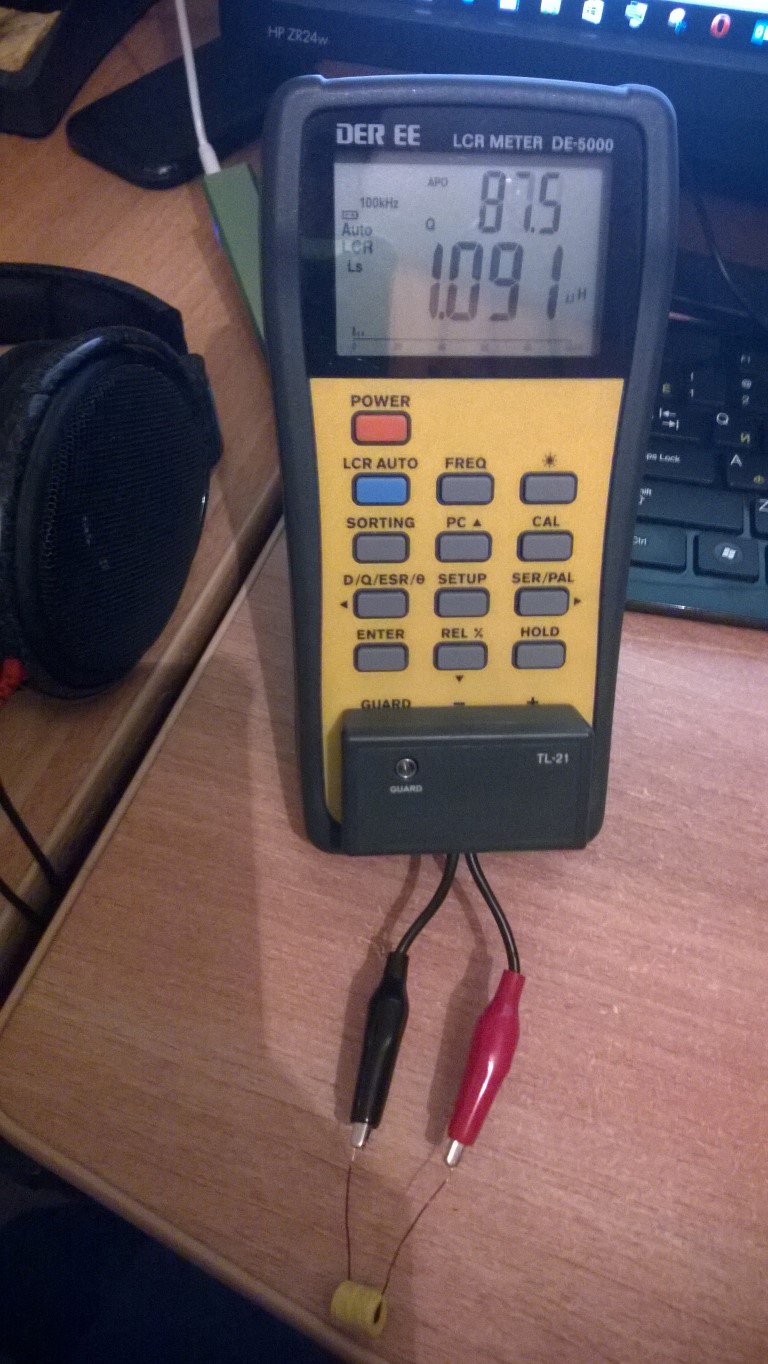

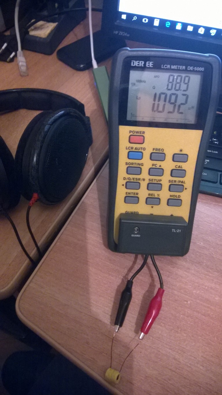

    Просьба к тем у кого есть DE-5000 на руках. Можете взять карандаш и сделать на нем 14 витков виток к витку? Провод - ну допустим от витой пары, или ПЭЛ/ПЭВ 0.4-1.0? Ну и фото измерения L в студию!

    Ну так что, кто на карандашике намотает 14 витков?
    Вечером сделаю. Фото выложу. А что мы пытаемся увидеть этим тестом ?

    Буду ждать.
    Мы будем смотреть сколько мкГн получится (общую адекватность значений), нижний предел и какая будет точность отсчета при столь невысокой величине индуктивности. Меня просто интересуют значения от этой величины и выше, поэтому хочется быть уверенным, при что прибор справится.
    Карандаш после намотки вынуть!

    15 витков на карандаше. (вроде хотел 14, потом пересчитал - получилось 15.)
    Режимы Ls и Lp, т.е. для схем с эквивалентным последовательным и параллельным замещением.
    Кончики проводов не облуживал - только оцарапал скальпелем.
