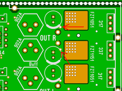

    Djemshut, Джем, поясни назначение дополнительных переходных отверстий на земляной слой, ведь есть переход на выводах послестабовых кондеров.
    а конкретнее, о каких виасах идет речь?
    Указал стрелками.

    Ну а что смущает? Отверстие расположено поближе к ноге регулирующего транзистора. Я при разводке стараюсь делать переходы на землю из расчета- один вывод(смд пад), идущий на землю- минимум одно переходное на земляной максимально близко к смд- паду.
    В общем, на земляной полигон переходных отверстий много не бывает- как то так.

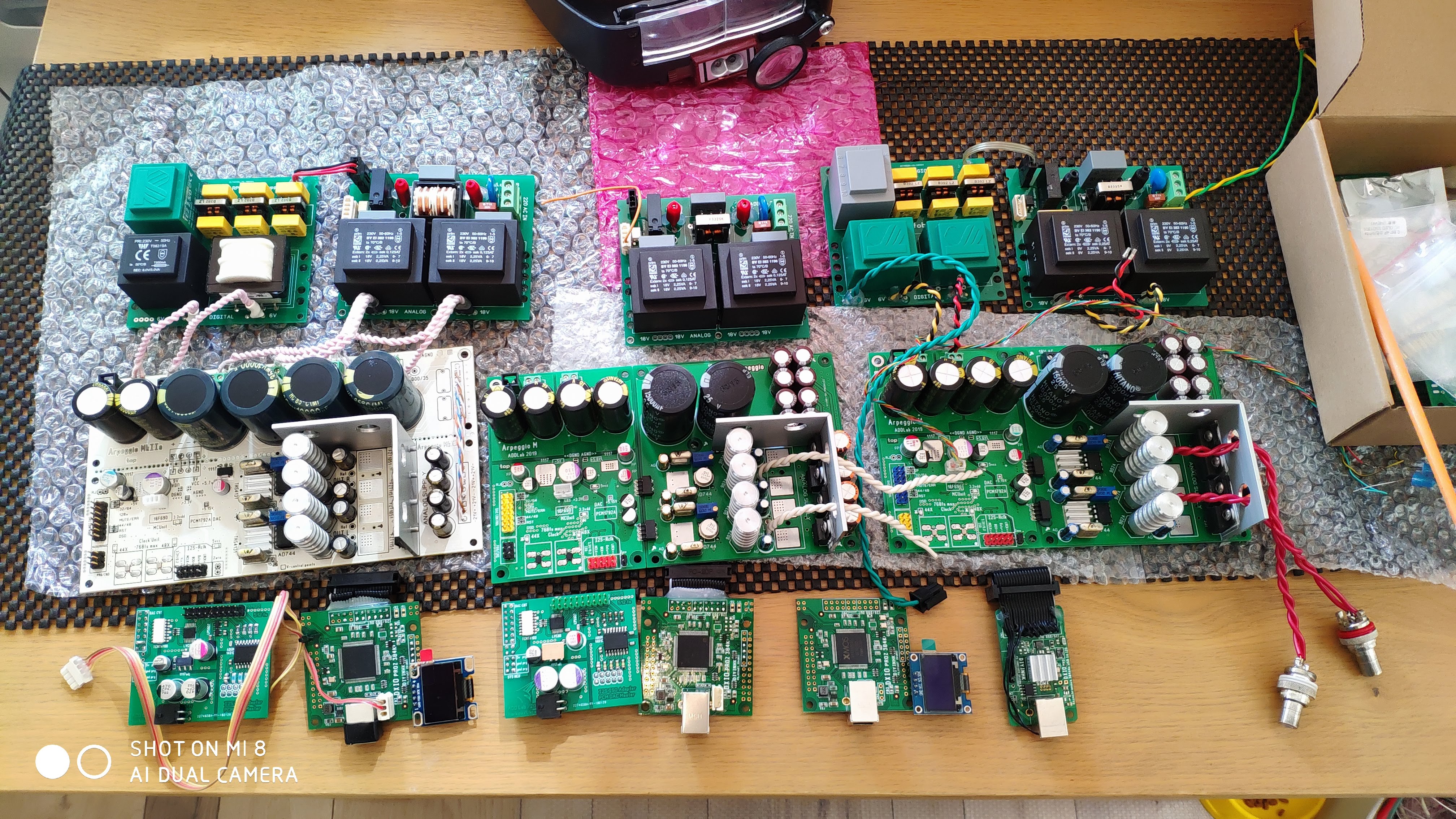

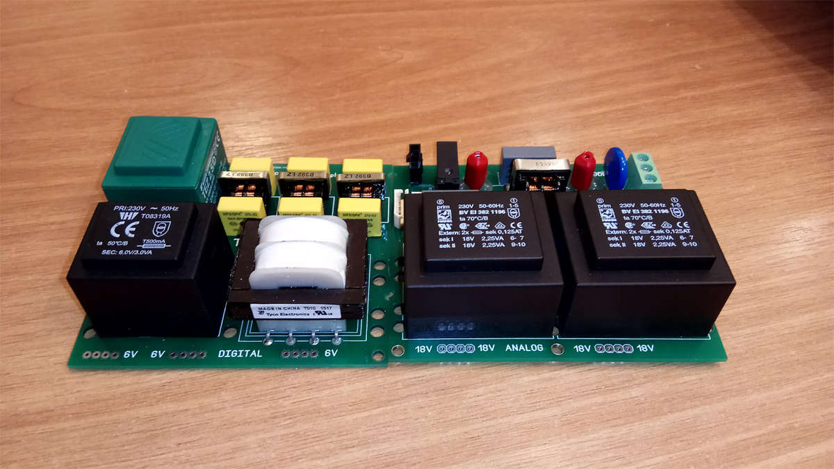

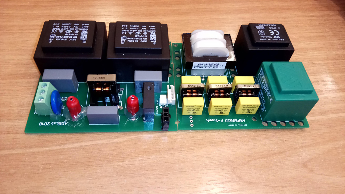

    Немного поддостала ситуация с заказными трансформаторами для цапов. Долгое время старался избегать применения стандартных залитых трансиков. Решил попробовать, оказалось не так уж всё и плохо. По мощности и напругам получилось впритык, греются прилично но в пределах допустимого. Развел платы под них, заодно ввел функцию "дежурки". Работает следущим образом: от основного выключателя запитывается только модуль ЮСБ от дийинк на XMOS. При подключении к компьютеру (или включении компьютера) напряжение 5 вольт с юсб порта (больше оно нигде в цапе не используется) через оптрон и реле включает все остальные питания. Опасения по поводу того, что в момент соединения с компом иксмос не получает мастерклока и может некорректно определяться -не оправдались. Наличие мастерклока не обязательно для нормального коннекта модуля. Проверено в вин, мак и линукс системах. Заодно сделал плату- "бутербродный" переходник для ЮСБ модуля. На плате - питание/стабы для модуля, стабы для гальваноразвязки и логики, собственно развязка на АДУМ для данных и оптронная для линий управления цапом и мелкая логика для конфигурирования. Плата без шлейфов ставится на плату цапа. Сверху аналогичным образом ставится юсб модуль. Получилось очень удобно.

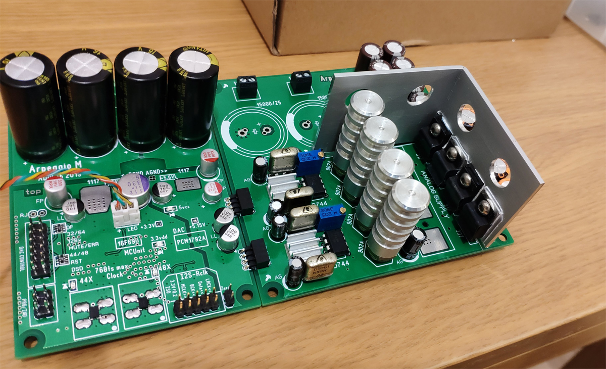

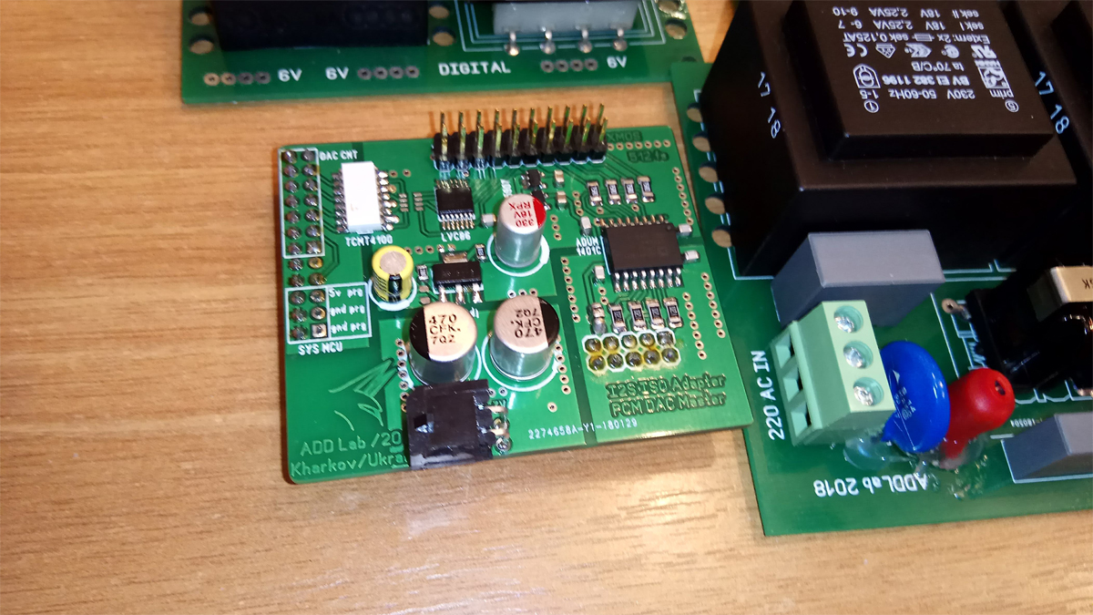

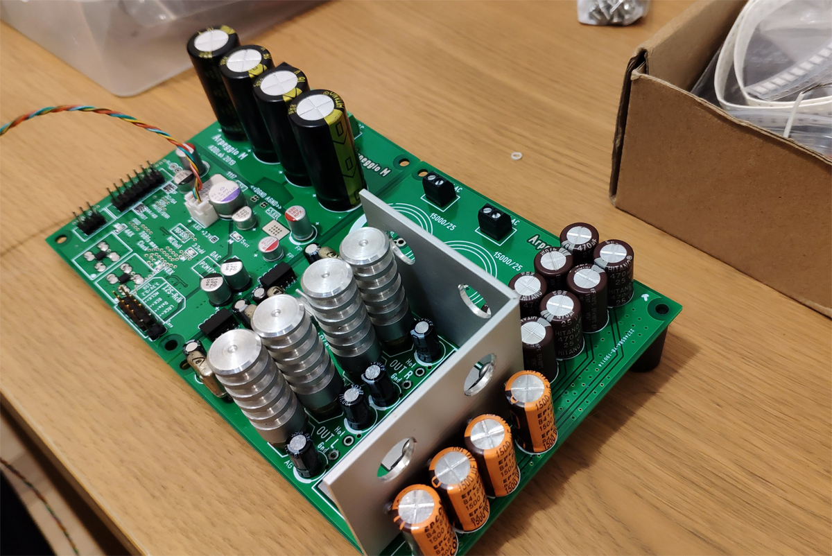

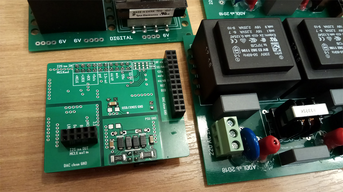

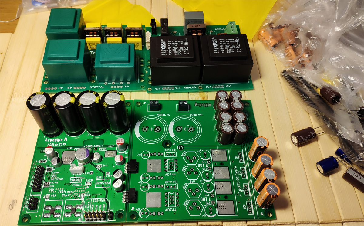

    В комплект к новым бп решил сделать двухмодульный вариант платы цап, с некоторыми схемотехническими доработками. Теперь выхлоп "сменный". Цифровая часть без существенных изменений- изменена разводка клока и заменены мелкие стабы LP5900 на 5907-е в нормальных корпусах. Генераторы- MEMS SiTime. За неимением в наличии 1792-х пока поставил 1795, к ним в комплекте выхлоп на сдвоенных операционниках ADA4898-2 (или 8397 попробую), изменено аналоговое питание- теперь нужно две линии по 18-20В вместо четырех.
    Еще не слушал- не мерял, жду транспорты от дийинка и пару больших банок надо найти в питание аналога.

  16. #115
    Джем
    Аватар для Djemshut
    10.08.2008
    Харьков
    2,195
    По умолчанию Re: Arpeggio MKII

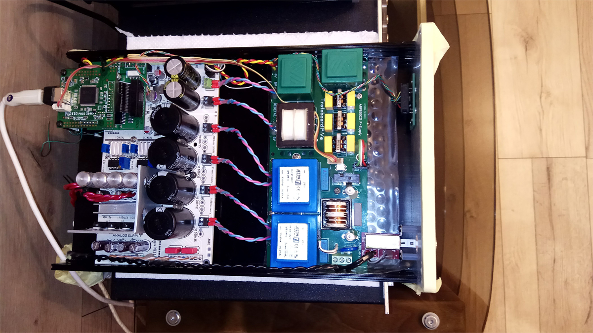

    Итак, в очереди на обмеры и прослушивание:
    1. "классический " одноплатный вариант, 1792 с выхлопом FDA THS 4131+ ad744,питание аналога четырехканальное
    2. два двухплатных варианта, 1795-й цап, в цифре отличие плат только в генераторах( NDK VS SiTime MEMS).
    Выхлопы- на разных оу, вариант ADA4898 + AD744 SOIC VS AD8397 + AD744 в металле.
    Итого пять вариантов...

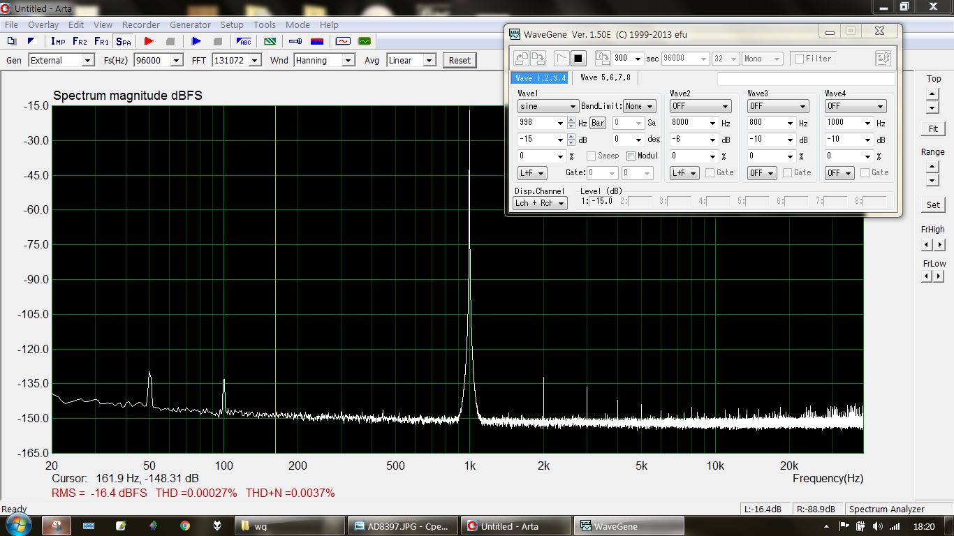

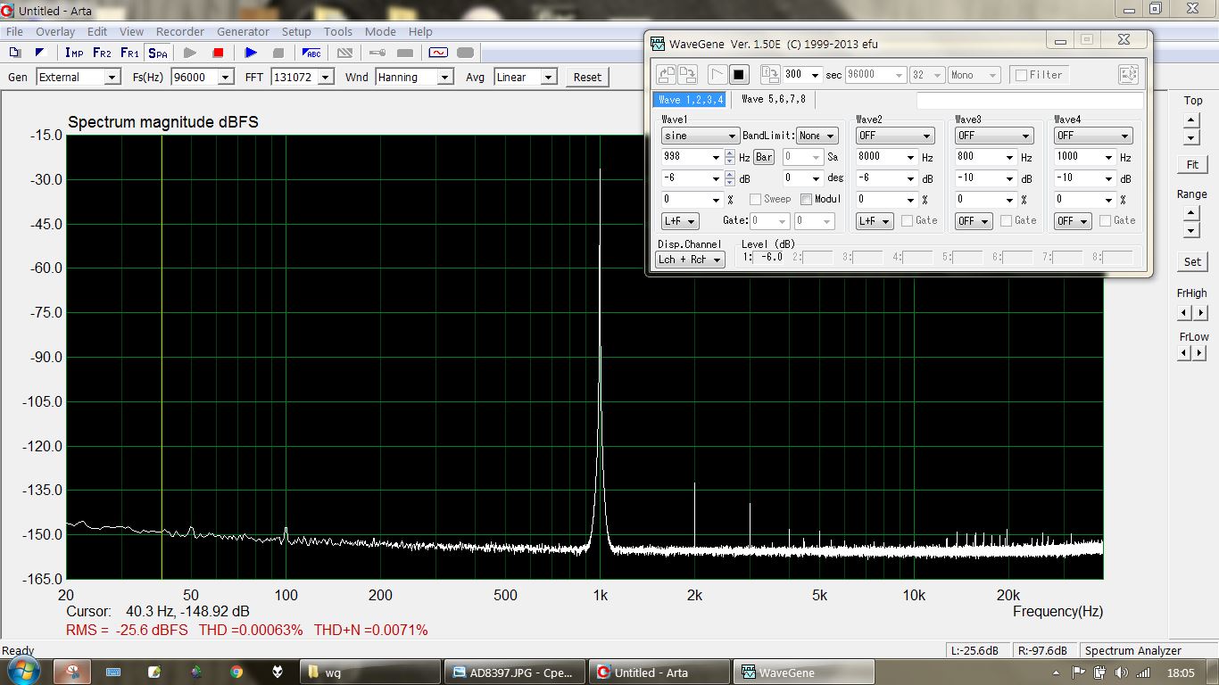

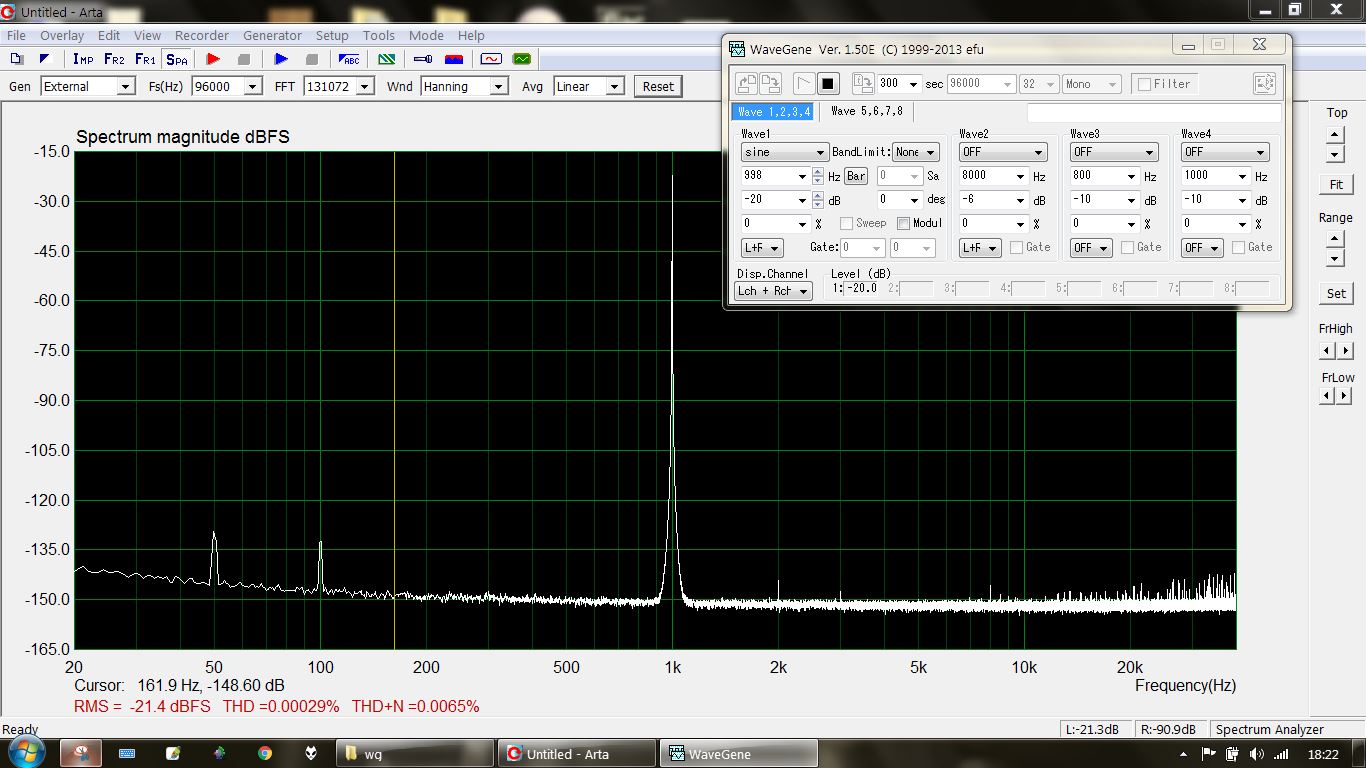

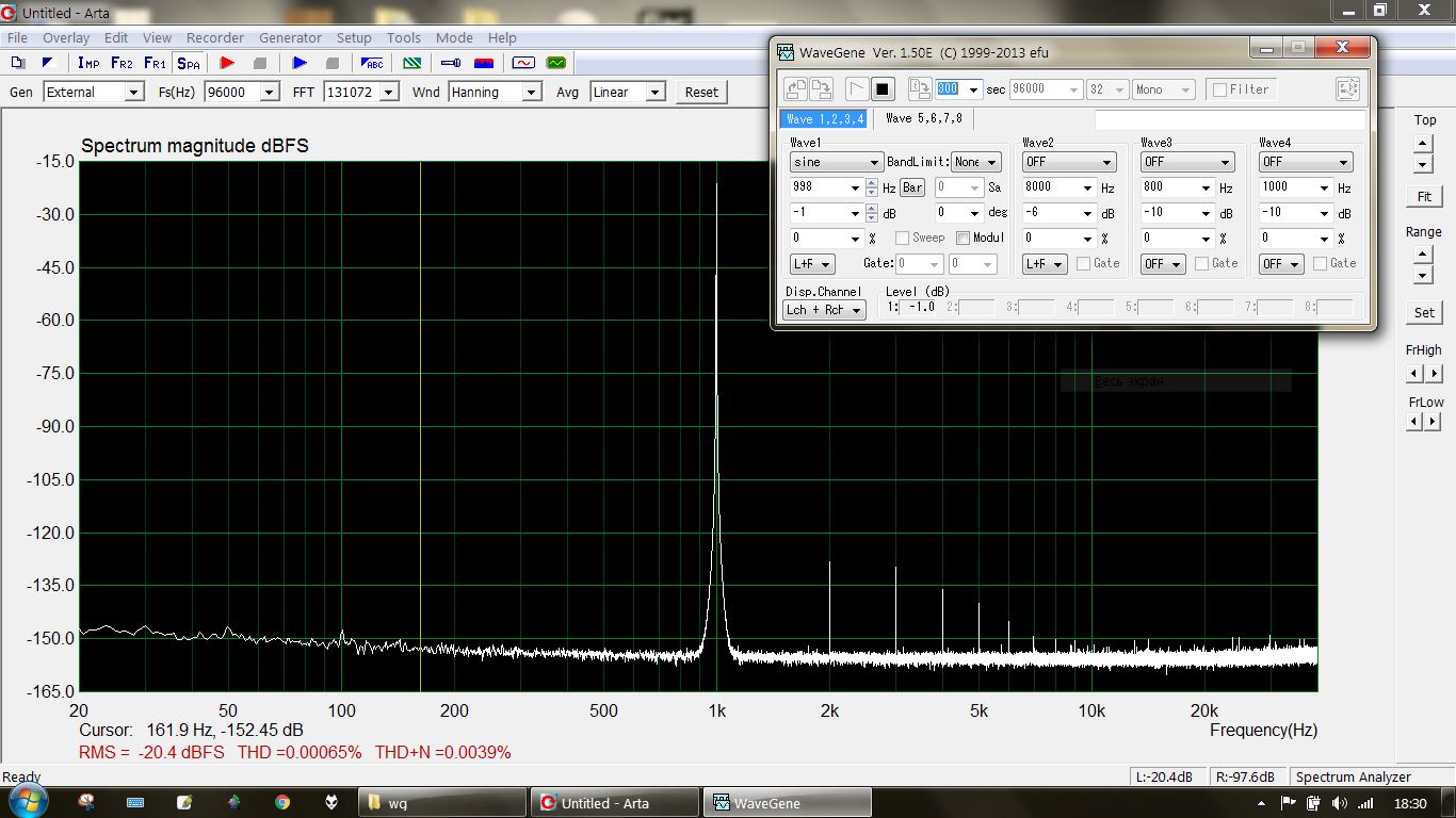

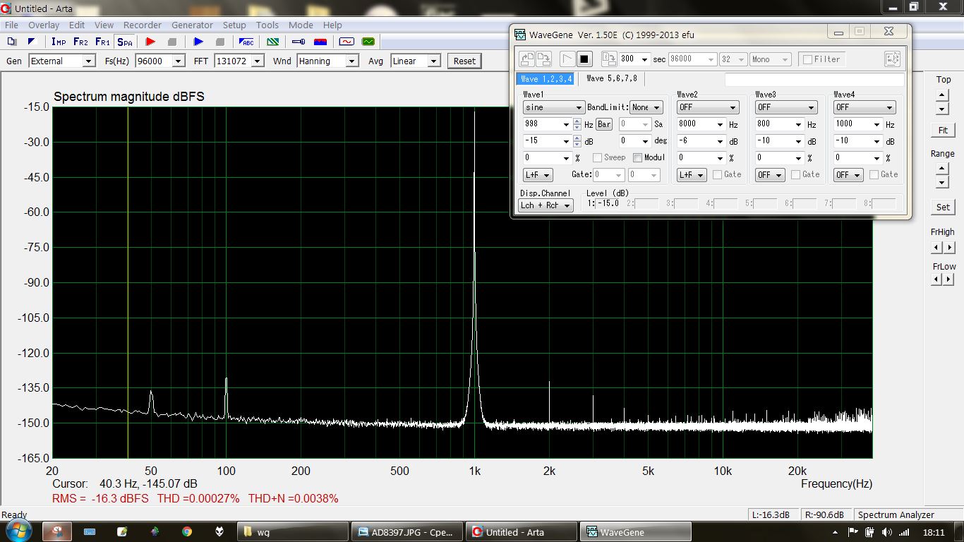

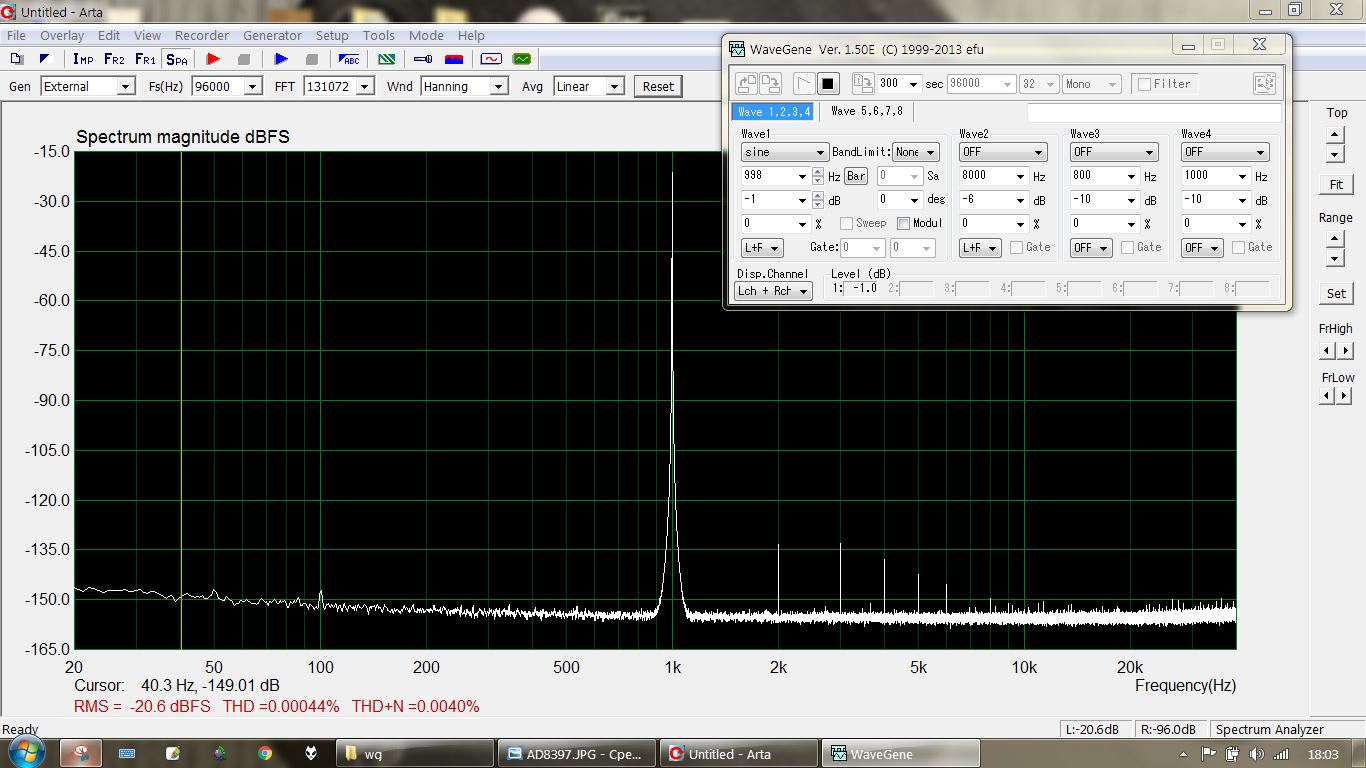

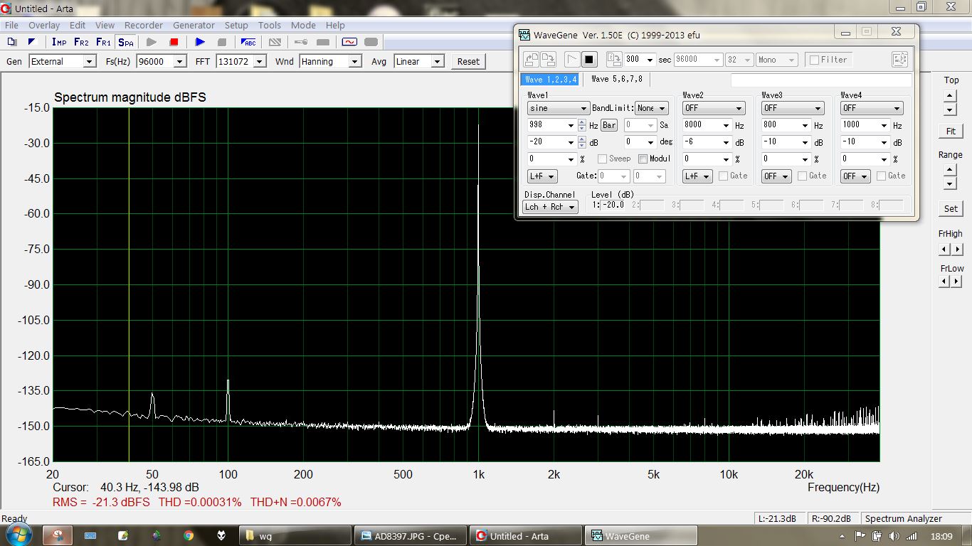

    Померялся немного. Но сначала послушал. Вариант на ADA4898 мне показался чуть более рафинированным. AD8397 тоже оказался неплох, но на сч вч разрешение у него чуть пониже, хорошо слышно разницу на звуках типа дождя или звоне бьющегося стекла.
    Замеры в общем показали ожидаемую картину. Думаю, что из 1795-й больше не вытянуть, но и так довольно неплохо.
    Уровни -15 и -20 снимались на полной шкале АЦП, -6 и -1 в положении входного делителя -20 дБ.
Название:	4898 -1 .JPG
    Думал греться операционники будут греться поменьше дифампов. Точно так же греются, собаки.
