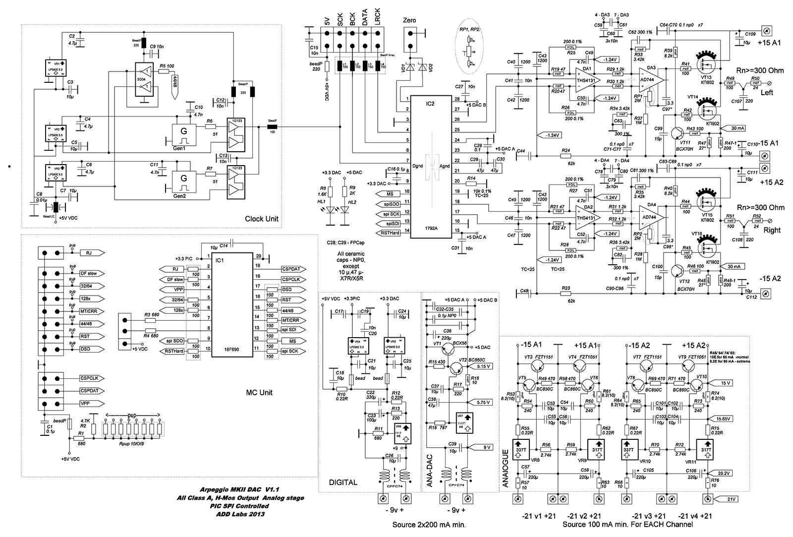

    К Новому Году наконец-то пошла в стадию железотестирования новая версия Arpeggio. Рабочее назвaние- MKII.
    Вкратце, основные технические моменты:
    Размеры платы: 177 мм Х 100 мм, в эти габариты удалось поместить все функциональные узлы цапа, как законченного устройства, кроме сетевых трансформаторов, естественно.
    Микросхема преобразователя- PCM1792 (возможна установка PCM1795)
    Управление-PIC16F690 и мелкая логика серии LVC
    Аналоговая часть, как сигнальная так и питающая, с небольшими изменениями повторяет предыдущую версию, первичные стабы 317/337,совмещенные с электронными фильтрами по Назаровской схеме.Практически все резисторы в сигнально- фильтрующей части- MELF 0.1%, емкости- керамика NP0 1% (отдельное спасибо Scarp за качественную комплектуху).
    5V питание аналоговой половинки ЦАПа- аналогично, плюс шунтом полимерный электролит серии FPCap. На самом деле напряжение 5.15-5.2 вольт, вкупе с полимерным капом на звуке сказывается исключительно положительно, риск же для микросхемы- минимальный.
    Цифровая часть- вход только I2S, генераторы мастерклока со схемой управления по питанию- полное отключение неработающего генератора, плюс перевод в Z состояние соответсвующего буфера. Модуль генераторов вынесен максимально удаленно от аналоговой части и максимально приближен к входным I2S цепям. Генераторы- в смд корпусировке, от кристеков до микро, 2.5х2.5, можно ставить как с наличием отключения по питанию/Z состоянием так и без оных, 3.3 вольтовые и 5 вольтовые, в любых комбинациях. Питание цифровой части организовано по схеме: первичный стаб на 5.5В, далее, через LC (RC) развязки вторичные малошумящие стабы LP5900/ NCP500, на каждого потребителя.
    Возможности управления от транспортов- по 7 входам. Пока предусмотрены следующие функции управляющих входов:
    1. Цифровой фильтр SLOW/SHARP
    2,3. Множитель частоты дискретизации выходных модуляторов 32/64/128Х (логику переключения можно задать в прошивке)
    4. Mute/Error
    5. Сетка 44/48
    6. Reset
    7. DSD.
    На имеющийся 6-пиновый прошивочный разъём можно вывести индикацию или управление громкостью при помощи энкодера/переменного резистора. Вот непонятно, надо ли?
    Индикация планируется простейшая, на светодиодах- не люблю я всякие тфт экраны в аудиоаппаратуре, да и в цапе не нужны они- вся необходимая индикация в нормальных транспортах предусмотрена. При использовании же простейших китайских балалаек USB-I2S на Циррусе или Xmos_E достаточно будет индикации тремя светодиодами "44/48", "Hi-res" и "error/nonaudio". Больше трех светодиодов на морде считаю моветоном, да и технологичность самостоятельного красивого изготовления/имплантации в корпус при наличии всяких экранчиков резко усложняются, поэтому предлагается такой вариант со светодиодами:
    Первый : 44- красный, 48- зеленый(синий).
    второй- хайрез, 96- зеленый/ 192-синий.
    третий- ошибка\нет сигнала - красный(можно мигающий, но мне кажется, будет раздражать).
    Пока версия плат-отладочная (так получилось, брачек-с ... ), хотелось бы услышать мнения форумчан по управляющим командам и индикации.
    Нужен ли деемфазис вообще, на сегодняшний день? что можно полезного воткнуть вместо него по управлению?
    Ну, и Ваше отношение к регулировке громкости в Цапе? Если использовать энкодер- нужна индикация уровня, опять экран...
    Схемы в законченном виде пока нет, после отладки все красиво нарисую.

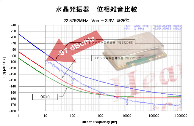

    Заказал генераторы, якобы по фазовым шумам на нч лучше, чем Кристеки.

    Корпус 2 х 2.5 мм? И при этом фазовый шум лучше? НЕ ВЕРЮ.
    Вроде как дело обстоит так, что чем больше кристалл, тем он лучше.
    Под крышкой кристеков стандартный корпус с кварцевой пластинкой размером миллиметров в семь (6.3мм ?). Это тоже конечно не как в старые добрые времена, но..
    Опять-же в Эдель стоят не самые последние последние "кварцы" (корпус небольшой, но еще и фильтр в комплекте), но звук с ними со звуком на кристеках сравнивать никак.. Правда кристеки на плате, а от приемника клоку еще добраться надо.

    The model has a remarkable low phase noise profile. According to their measurement result sheet, Phase Noise [dBc/Hz] 26MHz 3.3V for 5 samples are
    1Hz: max -76, min -81
    10Hz: max -108, min -111
    100Hz: max -136, min -138
    1kHz: max -151, min -152
    10kHz: max -156, min -157
    На дийаудио их меряли.

    Там вроде как поверили изготовителю:
    "I think this "Phase Noise" profile is reliable enough. However, only crystal manufacturers used to publish these measurement results because the measurement requires very expensive dedicated instrument such as this system manufactured by Agilent Technologies."
    "думаю этот прифиль достаточно достоверен. Обычно только изготовители публикуют результаты таких измерений, поскольку эти измерения требуют очень дорогих и сложных приборов, таких как этот от Алигента.."

    Наверное, можно поверить- хотя бы по тому критерию, что продукт не позиционируется как "аудиофильский" "for hi end audio" и т.д.
    Ну да, он типа для WLAN
    На самом деле, было-бы интересно услышать от кого-то кто в теме, насколько это все правдоподобно.
    Учитывая, что у того-же производителя есть нормальные большие термостатированные кварцы с вполне традиционными параметрами.
    Говорят, что никакой PLL вроде как там нет - обычный кварц (что радует), но за счет чего обещается нормальный фазовый шум - непонятно.
    Оно конечно понятно, что там есть за что "подергать" - и качество кристалла, и срез, и выбор моды, и особенности закрепления и т.п..
    Можно конечно додумывать, что у него не очень хорошо с чем-то другим (температурными вещами, стабильностью и т.п.), но как-то это..
    Да и по цене он к ширпотребу вроде не очень относится.
    Можно попросить Вас написать тут после о впечатлениях? При положительном исходе попробовал бы и сам.

    Дорисовал схему. Возможны нестыковки в нумерации и номиналах некоторых элементов- будет правиться по мере обкатки.
