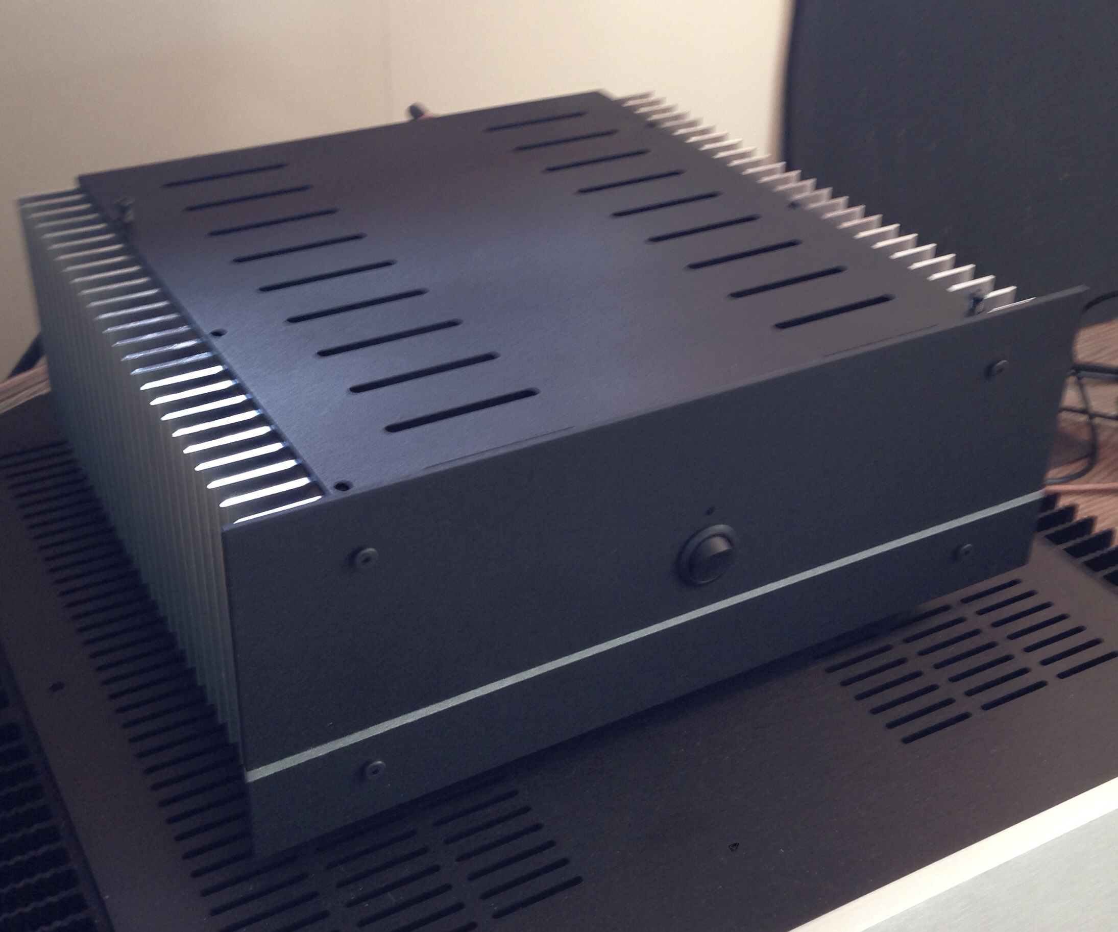

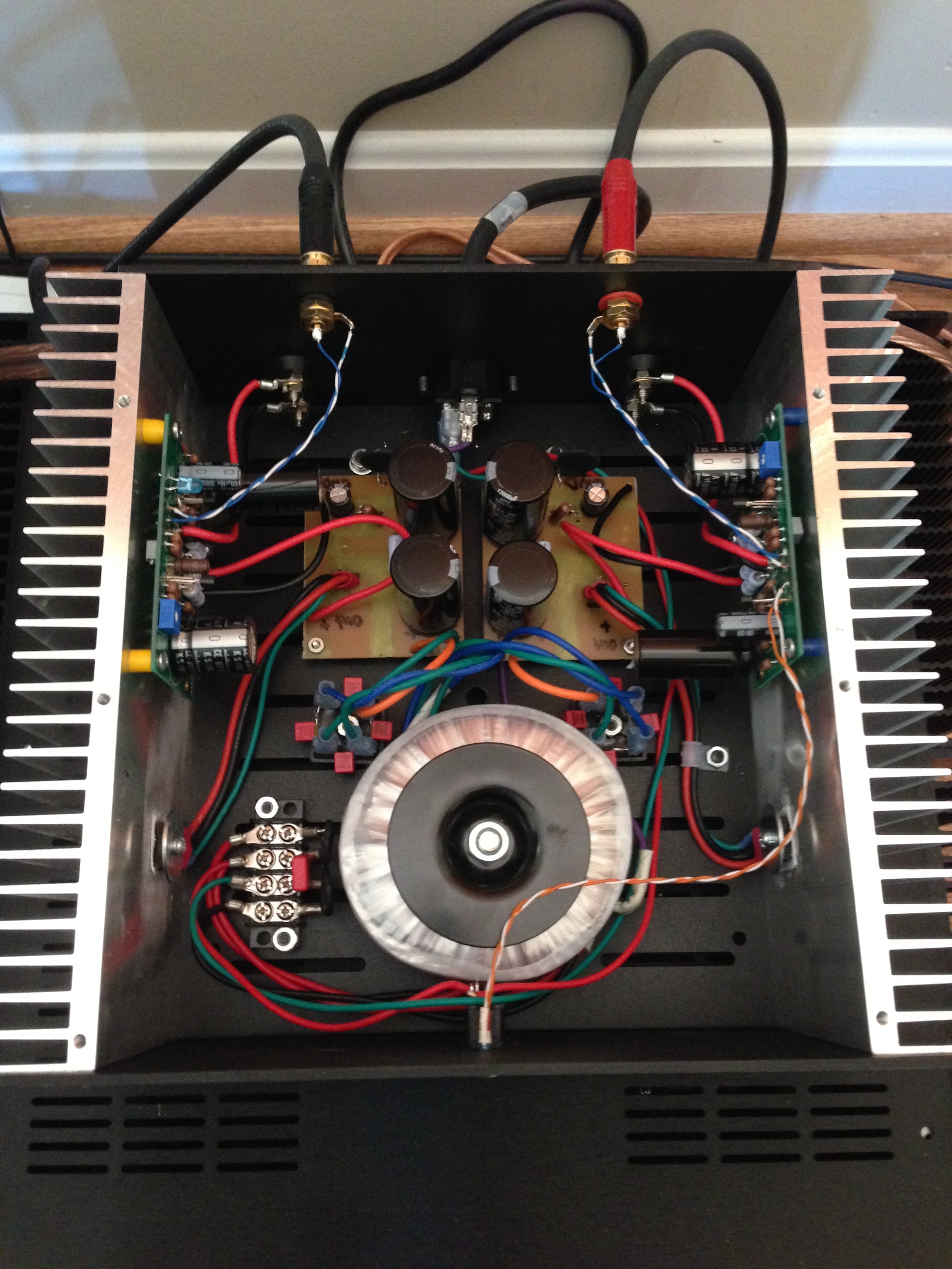

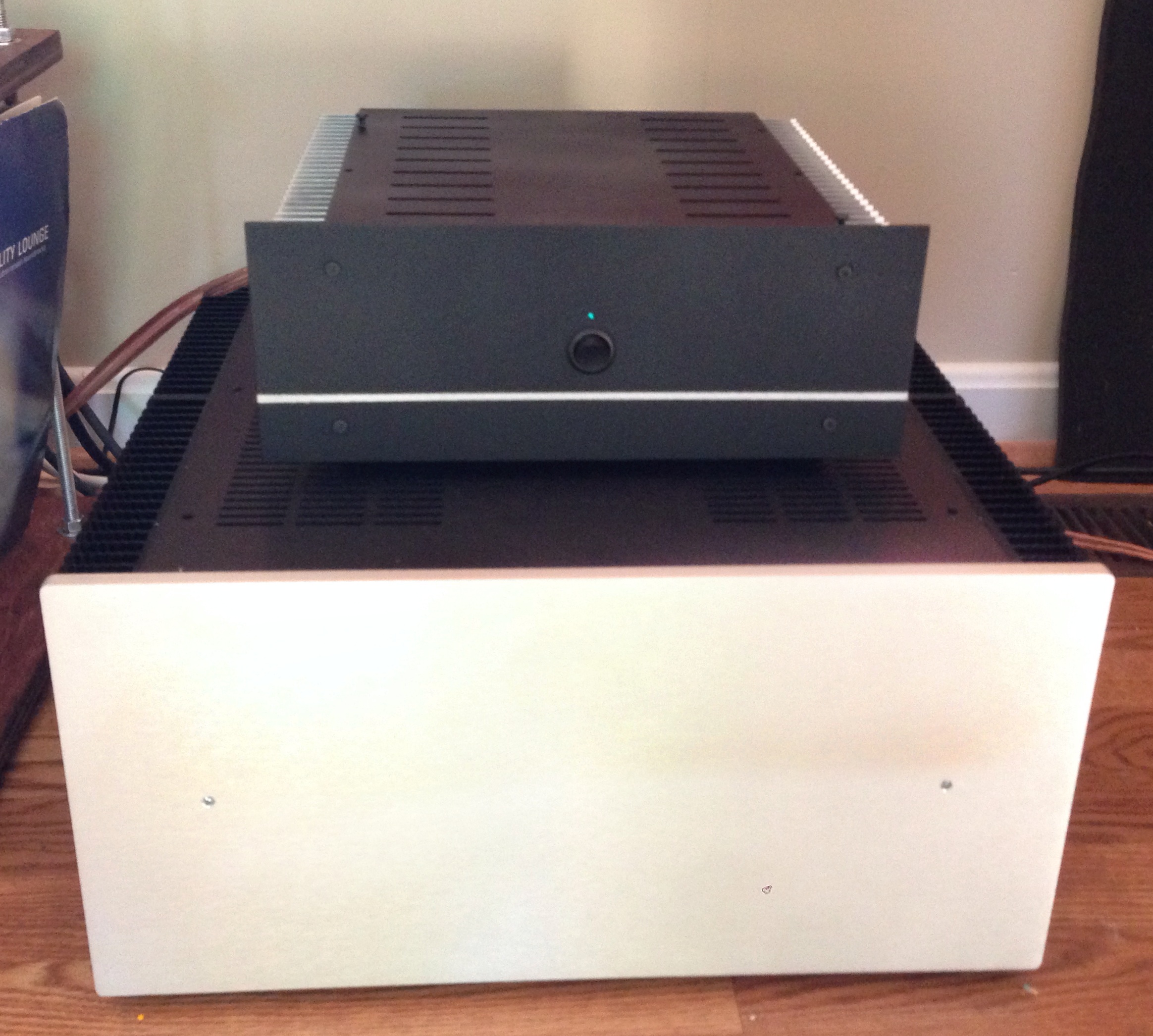

    Помню, что была тема в Усилителях, но там потрещали за кондер на выходе и закрыли . И так, решил я из остатков деталек собрать этот усилитель в подарок на НГ.
    Вот статья на английском со схемой и сопроводительными коментариями Несльсона: http://www.firstwatt.com/pdf/art_amp_camp_1.pdf
    Сам автор говорит, что этот проект как и зен были придуман для того, что бы новечки как он говорит «замочили ноги». Много вещей можно усложнить и улучшить характеристики, но идея была в компромиссе между простотой в сборке и настройке и качестве звука. В первую очередь, схема не должна пугать своей сложностью новичка.
    Собственно, имено для этого я и создаю эту тему, тк на веге иногда всплывают темы от новечков кто хочет собрать усилок только на «рассыпухе» и чтоб просто. ACA позволяет это сделать и при этом может приятно удивить звуком!
    И так по сборке: качественные детали на этот усилитель обходятся в сша в 15 баксов на канал. Усилитель хорошо звучит и с простым регулируемым блоком питания от лаптопа, но использование простого регулируемого блока питания который способен выдавать 1-2А на канал довольно заметно улучшает звук. Можно собрать на макете, можно сделать плату как одну так и двухслойную. Радиаторы я использовал 0.9 C/W.
    Работы по сборке занимают час умеючи, для новечка за выходной можно собрать особо не потея . Добавив резистор 1k5-2k между базой и эмитором ZTX450 поднимает ток покоя, что позволяет увеличить мощность до ватт 6ти при тех же значениях искажений (из статьи). В моем случае 1к5 примерно дал 1.5А.
    Теперь про звук. Меня он сильно удивил! Усилитель из горстки деталек и часа работы заиграл так, что я и не ожидал! Надо понимать, что конечно он не может соревноваться с более сложными и большими усилителями в класее А и хорошими в АБ. Надо так же принимать во внимание, что ограничения по мощности. Но, если это не хай-энд, то уж точно хай-фай! :
    Усилитель обладает приятным тембром и динамикой. На некотором материале может показаться, что в нем есть все, что нужно! Разумеется, как видно из статьи, КНИ становится существенным при увеличении мощности, что приводит к некой потери разрешения на сложной музыки. В целом, после прослушиваний разного материала, в том числе и тест диска 4 от Prophermaster, этот малыш оставляет хорошее впечатление! Сцена, разрешение тембр, все есть. Как говорил выше, все немного по-детскому и не совем уверено, но как я смотрю на него, стоящий на моем большом усилители, все сразу становится понято и приходит чувство радости! В целом, только положительные эмоции, даже жалко дарить! Если вы хотите собрать что-то простое с заведомо известным результатом(новичек или для компа) — очень советую

    Amp Camp Amp от Nelson Pass!
    Замечательный малыш Если бы фото было без "фоновой подложки", то он казался бы большим
    28.10.2011
    112
    По умолчанию Re: Amp Camp Amp от Nelson Pass!
    в самом деле. интересный вопрос. какая площадь радиаторов при токе покоя в 1,5А?
