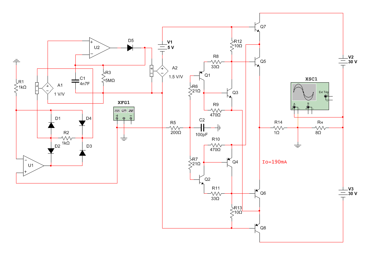

    В перспективе планирую сделать для данного УМ динамическое смещение (невыключающийся режим работы ОК).
    периодически возвращалось желание иметь чистый класс А и в то же время отсутствовало желание платить за это "печкой", что привело к анализу известных реализаций разных "супер А", "плюс А" и прочих adaptive bias-ов.
    Обзор этих технологий навевает на грустные мысли - все они страдают общим недугом типа двойного изменения крутизны за период сигнала.
    Вживую звучат эти реализации тоже не ахти и вдобавок, как показало моделирование в симуляторе - обогащают спектр сигнала высшими гармониками. Общая ООС как то сглаживает этот недостаток, но осадочек все же остается ... посему было принято решение "забить" на традиционные пути решения и поступить иначе. Один из вариантов решения снижения токового потребления в классе А оказался достаточно простым, по крайней мере для данной архитектуры ИТУН без общей ООС, и его реализация показана на картинке.
    Здесь ток покоя меняется достаточно плавно, и напрямую связан с огибающей звукового сигнала. В схеме стоит двухполупериодный выпрямитель и пиковый детектор и усилитель Adaptive bias (узел A2-V1), которые и формируют необходимый ток покоя таким образом, что отслеживаются резкие пики сигнала и транзисторы ОК всегда остаются открытыми. В итоге токопотребление схемы зависит от от пик-фактора фонограмм и времени восстановления детектора (определяется постоянной времени С1R3) и может быть достаточно небольшим при должном выборе как фонограмм, так и постоянной времени "гармонизатора" С1R3 В общем время восстановления можно подобрать на слух, получив тем самым некий компромисс.
    К достоинству схемки следует отнести то, что почти отсутствует обогащение спектра усиливаемого сигнала высшими гармониками.
    Продолжение следует...

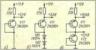

    КТ 819 в обратном включении есть стабилитрон.

    периодически возвращалось желание иметь чистый класс А и в то же время отсутствовало желание платить за это "печкой", что привело к анализу известных реализаций разных "супер А", "плюс А" и прочих adaptive bias-ов. ....
    Интересно, удалось реализовать?
    Пока только в планах, на сегодня лишь отлажена схема в симуляторе.
    Добавил немного картинок макета в первый пост и разместил окончательную схему.
    Надо заметить, что очень прозрачная по звуку конструкция получилась .. в общем я нашел таки свой звук, ну а все предыдущие мои (и не только) поделки просто отправляются, кто на разборку, кто на дачу .. кто на свалку истории, так что тему по усилкам я для себя закрываю .. и ветку - тоже
