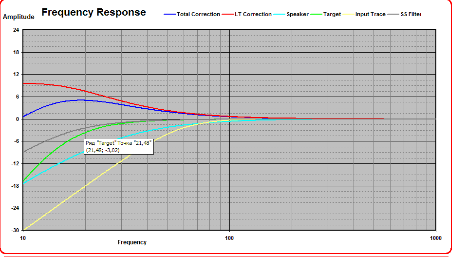

    Не просто в ЗЯ, а в "ЗЯ с коррекцией" это как говорят в Одессе "две большие или четыре маленькие разницы"
    Посмотри какая АЧХ (зеленый график) будет в ЗЯ (30литров) при коррекции с твоим динамиком(всего-то +8Дб усиление!!!). При этом сохраняются все преимущества ЗЯ и отсутствуют недостатки ФИ.
    Ну да ладно, решать тебе....
    Держи ссылку https://forum.vegalab.ru/showpost.ph...&postcount=237
    Не впаивай обвязку IC1C и 7 ногу IC1B соединяешь с С14. От 8 ноги IC1C перерезаешь дорожку.
    Это архив с проектом Eagle : https://forum.vegalab.ru/showpost.ph...&postcount=273

    За все большое спасибо, но 30 литров для моего ящика слабовато, читал что и динамик в ЗЯ перегривается, зато не выплевывается как в ФЯ=)
    Слушай, а график ты под параметры моего динамика рисовал? Я просто в проге JBLspeakershop все рассчитывал...Там оптимум для закрытого 63 вроде литра, а для ФИЯ 101 литр+полное дэмпфирование
    График рисовался под твой динамик с применением коррекции (+8Дб усиление).
