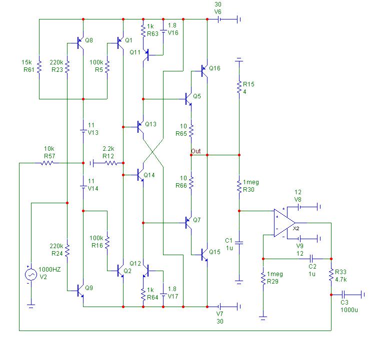

    Вот схема, хоть и изврат, но играет хорошо. Одна небольшая проблема - на выходе постоянка около 350 мВ. Цепочка R20C3 по моему разумению, должна это дело гасить, но делает это не сильно(без нее 1.2 В). Что можно сделать с этим. Структура усилителя должна остаться такой же.

    По умолчанию Re: УМЗЧ с УН без ООС
    Цитата Сообщение от Olegyurich
    Увеличение тока покоя я не считаю очень большой проблемой.
    Мне почему-то хочется не вылезать за 100мА
    А еще мне интересна относительно высокая мощность, поэтому значимый эффект дает только перевод в чистый А.
    как в симуляторе симулируется тепловая связь между выходными транзисторами и транзистором, задающим смещение?
    Так в DC анализе исследуется зависимость от абсолютной температуры. То есть все элементы схемы синхронно "греются". Если нужно зафиксировать температуру какого-либо элемента, то в параметрах есть строка, T_ABS. Например напряжение на выходе нетермостабильно (у меня от 3 до 12 мВ), пока не выставишь температуру интегратора - в реале он же не греется вместе с выхлопом.
    Вы не пробовали эмиттерные резисторы ставить в вых.каскад?
    Насколько я знаю, они ухудшают спектр и крутизну. А преимущества - только в термостабильности и распределении токов при параллельных транзисторах. В предыдущем варианте ток покоя почему-то плыл независимо от них, как бы я их не ставил.
    Кстати, в последнем варианте можно поставить вольтдобавку. Резисторы нужны по 22к, поэтому кондеры можно использовать пленочные на 2.2 мкФ.

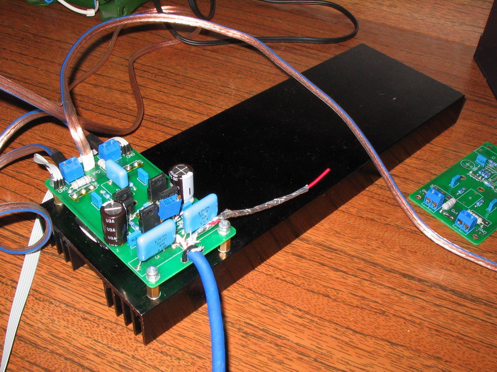

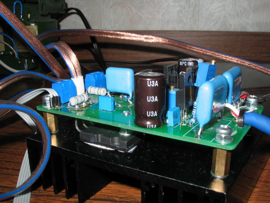

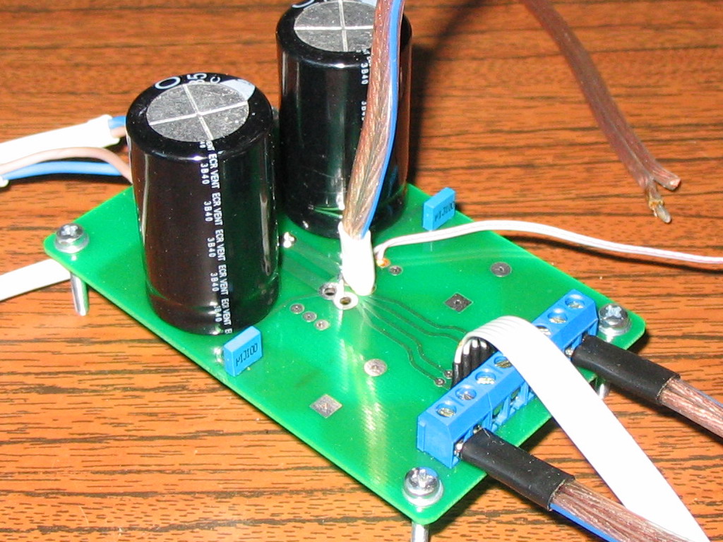

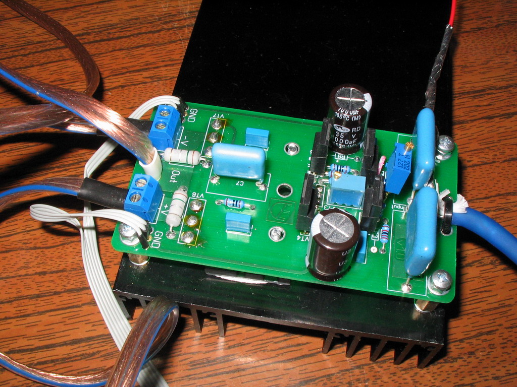

    Вот собственно сам усилок:
    Здесь писали про стабилизатор напряжения на основе источника тока (вроде на LM318), как его сделать, что-то я не пойму ???
    Имеет ли смысл питать УН от чего нить типа M5230L или 7xL24 сойдут?
    Еще, насколько оправдан параллельный повторитель на входе, характеристики то по-лучше будут, а как со звуком?
    P.S. Олег, на 0.6А радиатор греется вполне приемлимо, думаю если все же выгонять ток покоя до 2.5А, то без воздушного охлаждения никак не обойтись
