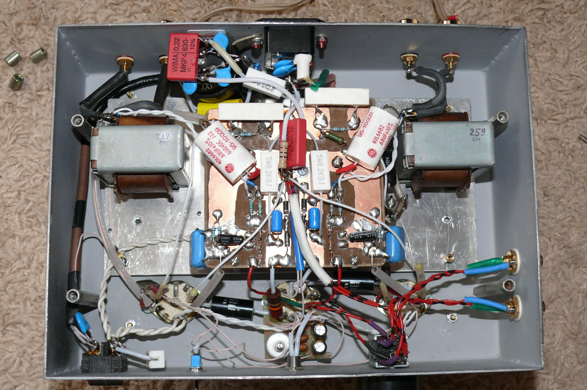

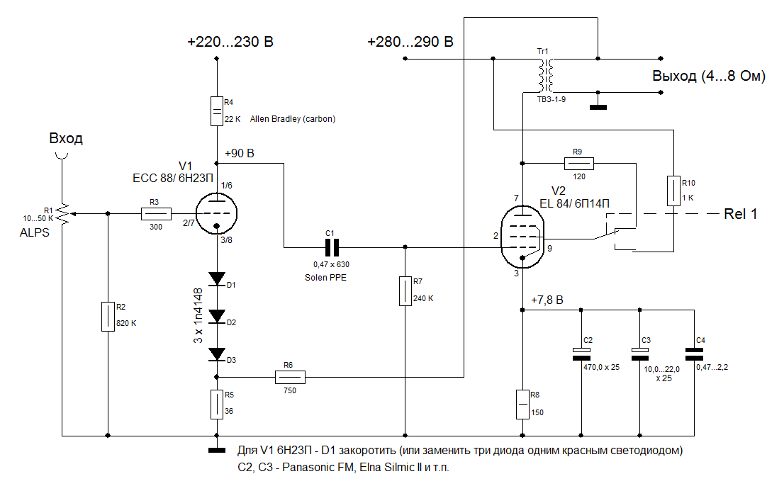

    Недавно апгрейдил один посредственно звучащий усилитель. После почти полной замены блока питания и некачественных деталей, а также оптимизации режимов ламп и ООС результат значительно превзошёл ожидания. Поэтому решил выложить схему. Думаю, она интересна будет в первую очередь тем, кто хочет собрать свой первый ламповый усилитель, но не знает с чего начать. Схема доступна для повторения умеющим держать паяльник и готовым слегка потратиться на не самые плохие детали. Итак... (подробности в п. 2)

    Усилитель работает в триодном (показан на схеме) или пентодном режиме, по выбору (тумблер S3 на рис.2 включает/выключает релюшки). Включение усилителя двухступенчатое, щадящее лампы: сначала выключателем S1 подаём чуть более половины накала, через 30...60 сек. сдвоенным выключателем S2 подаём полный накал и анодное напряжение. Такая последовательность обязательна!
    Применена ООС, глубиной около 3 дБ, немного "дисциплинирующая" пациента, снижающая выходное сопротивление и искажения, расширяющая полосу АЧХ и несколько фокусирующая звук. Резистором R6 (750 Ом) её можно порегулировать и оценить влияние (а при желании - отключить).
    В блоке питания резистором R5 более точно подстраиваем анодное напряжение для пентодов. В принципе, схема работоспособна при напряжениях в этих точках от 270 до 300 В (что допускает некоторые колебания сетевого напряжения), но оптимальным будет 285+/-5 В. Особенностью БП является отсутствие "тормозящих" элементов, вроде стабилизатора или "электронного дросселя" (хотя последний "гадит" меньше), а также отдельное питание каждого из четырёх каскадов, что в совокупности даёт значительный прирост качества звука. Стоит обратить внимание и на стабилитроны в питании усилителей напряжения, с ними звук заметно прозрачнее, и это - их основное назначение, а не стабилизация. Дополнительным фактором, улучшающим детальность, разрешение является применение здесь же плёночных конденсаторов вместо электролитов (С13, С15), хотя, упрощая, можно поставить и их (10,0...47,0/400 В). R2, R3, C4 совместно с трансформатором образуют ФНЧ для помех из сети, снижая их влияние, а также отвязывают выпрямительные диоды от вторичной обмотки трансформатора, снижая вероятность резонансных явлений и паразитной генерации. Снабберную цепь R1С2 в идеале нужно поставить прямо на вторичку транса.

    Применена ООС, глубиной около 3 дБ, немного "дисциплинирующая" пациента, снижающая выходное сопротивление и искажения, несколько фокусирующая звук
    Такая глубина ООС ничего путного не даст. Она должна быть либо порядка 20 дБ и более, либо не стоит её громоздить вообще. Кстати, цепь ООС даст ещё и некоторое подмагничивание акустики.
    Такая глубина ООС ничего НЕ ИСПОРТИТ в звучании, это главное. А что она даст я описал выше, это хорошо слышно и измеряемо. Каждый может проверить, и Вы в том числе. Насчёт подмагничивания - это несерьёзно.

    Диоды зашунтировать пачкой кондеров. В пентодном режиме экр сетку обязательно стабилизировать! Я ставлю межу вых и остальными каскадами стабилизатор.
    Еще вариант - пентодное включение, резик в катоде не шунтировать - усиления и так с достатком, с него на пред - вольтодобавка.

    Кстати, единственная грамотно реализованная ООС - резик в катоде не более 50 Ом, чтобы местная ООС на нем не выделялась

    ...резик в катоде не более 50 Ом, чтобы местная ООС на нем не выделялась
    А она-таки "выделяется"...
    90 вольт на аноде - это за гранью добра и зла. Ну и кал из катода надо бы выкинуть.
    Минимальная, без этого не обойтись при использовании ООС.
    Можно подробнее? А то может оказаться, что кал совсем в другом месте...
    В триоде - это очередной .. порталовский "задохлик" получается.
    "Задохлик" прекрасно озвучивает комнату 25 кв.м на АС 88 дБ. Чистый, достаточно нейтральный класс А с отличной микродинамикой. Впрочем, ты далёк от аудио, зачем оно тебе... занимайся своими выпрямителями Если ты даже в катодных повторителях разобраться не смог...

    Кал- это диоды в катоде. Я бы R4 уменьшил раза в 2, диоды заменил на резистор, шунтированный электролитом. Номинал подобрать до получения половины питания на аноде.
    Делать этого ни в коем случаи не надо. Данный каскад, несмотря на кажущуюся простоту, тщательно оптимизирован по режиму лампы, а главное - по звучанию. Возможно, вы не пробовали ставить в катод диоды, светодиоды, стабилитроны, поэтому и почудились кокашки. На самом деле, всё гораздо лучше. Вот конкретно ответьте, в чём вред диодов? Единственное что, обобщать это не следует на все устройства. Впрочем, конечно, все желающие могут поставить резистор+ электролит вместо трёх диодов, в этом нет никакого откровения.
    Можно обойтись, если брать ОООС с отвода вторички без резиков напрямую
    ---------- Добавлено в 17:03 ---------- Предыдущее сообщение в 17:01 ----------
    Нелинейность плюс шумы

    На самом деле, всё гораздо лучше. Вот конкретно ответьте, в чём вред диодов? Единственное что, обобщать это не следует на все устройства..
    Действительно, вреда от диодов в катоде нет. Скорее наоборот, отсутствие окраски звучания которую создают электролиты в этих цепях. Теоретически должны увеличиться искажения из-за зависимости падения напряжения на диоде от тока, но по сравнению с нелинейностью лампы величина этих искажений ничтожно мала.
