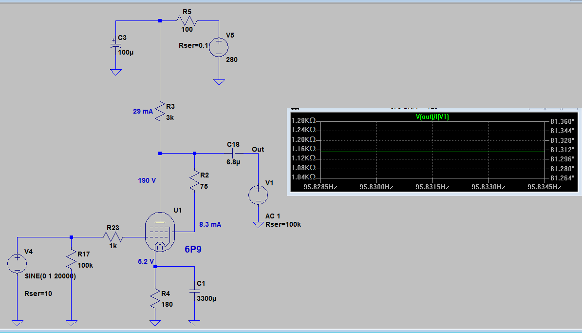

    IDDQD, попробуйте 6п9(6п15) в триоде с резистором 1.5к,анодное 180...200в
    имхо с резистором повторитель дает больше второй гармоники тк выходное УН с резистором больше чем у српп
    Где-то я читал, что нагрузочный резистор должен быть в 3 - 4 раза больше внутреннего сопротивления лампы, можно конечно и 1.5к поставить в анод, но всё же 3к будет правильнее, имхо. Кстати, есть у меня и модель 6п15п - разница в режимах менее 5%
    я ведь писал при питании 180в,а при 280в как у Вас,скорее всего 3к лучше,но выходное сопротивление будет больше и мне не очень нравится высокое напряжение питания в гибриднике,имхо лучше всего транс поставить,,он не очень сложный будет тк Ктр небольшой,а смещение батарейкой сделать

    я ведь писал при питании 180в,а при 280в как у Вас,скорее всего 3к лучше...
    Я подумал, что это напряжение на аноде...
    ---------- Сообщение добавлено 00:56 ---------- Предыдущее сообщение было 00:44 ----------
    для сравнения 6Н8С + ВК по Тейлору...
    Чёт мне кажется для лампы выбран не самый оптимальный режим, по току вроде норм - 7 мА, но на аноде всего 136V - хотя обычно рекомендуют 180...
