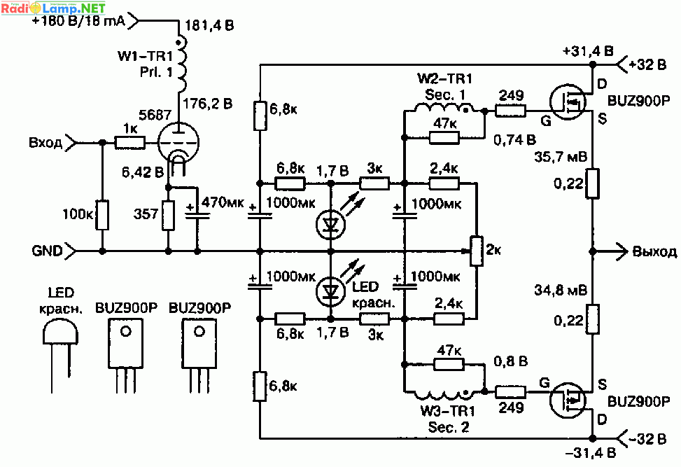

    Вот еще вариант гибрида .
    http://radiolamp.net/news/299-gibrid...nch-36-vt.html
    Не понимаю усилители с конденсатором на выходе. Полюбому они всегда проиграют

    Старый знакомый Аватар для giv94
    02.02.2010
    Екатеринбург
    559
    По умолчанию Re: Лучший гибридный усилитель?
    Fakel - DA12 зачем? - да просто там два опера в корпусе, которые могут выдать по 50 мА , товарищь видно решил, что не пропадать же без дела добру и умощнил выход буфером и емкость мосфета легче прокачивать стало.

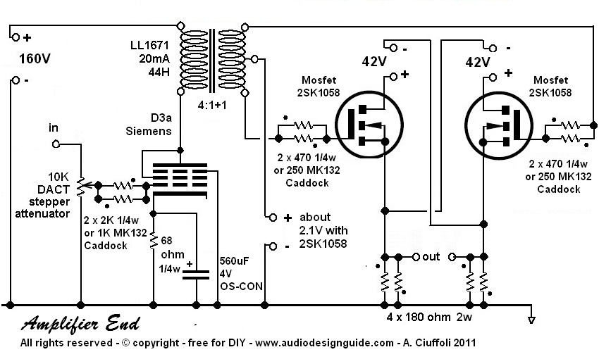

    Если уж нужен "лучший гибридник" то он здесь: http://www.audiodesignguide.com/Hybrid2011/index3.html
    Но его разработал не Чиуфоли, а Grant. На аудиопортале есть тема, на вегалабе тоже.

    16.02.2006
    Омск
    630
    Поделюсь своим опытом. Входной ламповый каскад самый лучший - трансформаторный на 6н30п-др или el55, но Очень дорого. Из опробованного подешевле -усиленный СРПП на 6н6п ( до 1970 г. выпуска ) или Заратустра. По поводу выхода - можно латералы типов 2SK1058/2sj162 и т.п. по 2 в параллель, но звучат только при токе покоя больше 1А, соответственно, печка. Попробовав параллельный повторитель с вольтдобавкой ( упоминался выше ), от полевиков отказался. Выход заратустры считаю лучшей реализацией этого повторителя, сейчас макетирую. И , повторюсь - элементная база сильно влияет на звук, особенно разделительный конденсатор. А всякие IRF/IRFP близко пускать к звуку нельзя, спектр гармоник у них при бесконечный. Не забывайте про блок питания и др. Играет не схема, а её реализация.
    ---------- Добавлено в 17:50 ---------- Предыдущее сообщение в 17:42 ----------
    И про полевики. Для них упоминавшаяся в посте 27 схема циклотрона Granta ( Чуффоли дал не плохие рекомендации по элементной базе ) наилучшее для них применение.
    Сам начинал с циклотрона на Toshiba 2SK1530, но они хоть уже и не irfp, но хуже по звуку аналогов латералов от Hitachi.
    Последний раз редактировалось install; 07.04.2013 в 08:37.
    Прекрасно отрабатывают при токе в 300 - 400 мА на пару. Ещё и греются меньше , чем биполяры. Звук с ними с УН от Заратустры лучше, однозначно.
