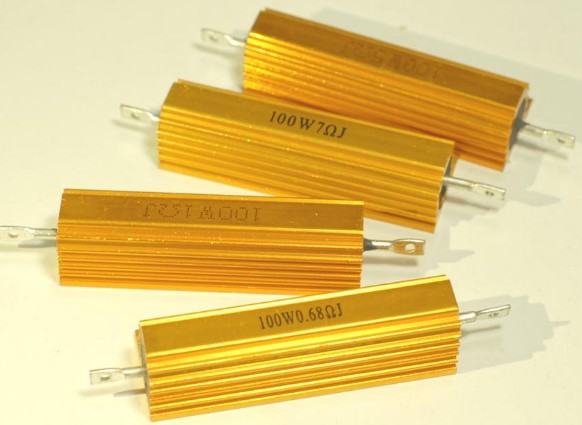

    А если вы любитель мониторного звука, слушайте то, что разработали.
    Зёбра_, а я вот за мониторность звука. Только мониторность для меня - это не количество нулей после запятой в Кг, а субъективная верность воспроизведения. Я уже не просто не обращаю внимания на Кг (хотя по привычке еще меряю ), а в последнее время стал замечать, что уси с большим отрывом по звуку в лучшую сторону, как правило имеют ужасный Кг... Уж не знаю, с чем это связано. Да у меня самого такой "шершавый" двухтакт, однако слышимых искажений я не наблюдаю, скорее наоборот - верный, кристально чистый и легкий звук, и это при Кг близком к 1% на 4Вт. Пробовал на макетке однотакт - такая же фигня! Даже с питанием в 15В и Кг под несколько %, искажения слышны только в клипе.
    Пришли уже резаки 10Ом 100Вт
    Еще жду "полевые камни" , по наводке Rova
    И буду на чистовую собирать
