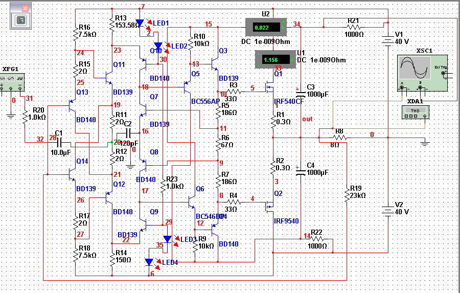

    АВ повторитель напряжения.
    При указанном напр. питания мощность 40 Вт\ 8 Ом.
    Искажения на 10 кГц, ампл. 20 В менее -100 дБ.
    Скорость нарастания вых. напр. не менее 40 В\мкс.
    Смещение нуля не более +\- 10 мВ.
    Ток покоя выходных транзисторов 150 мА.
    Полоса пропускания (малосигнальная) по уровню -3 дБ = 2.5 мГц.
    Повторитель собран в виде единой конструкции с БП. Габариты ПП 140*65 мм.
    Детали:
    БТ 2N3904\3906. Q10 - BD140. ПТ 2SK1058, 2SJ162. Диодный мост RS 407.
    Электролиты EPCOS 3300*35V, 220*25V. 0.33u, 0.1u (Цобель) - пленка. Керамика 0.1u шунтирующая электролиты по питанию - SMD 1206.
    Дроссель L1 ДМ 0.4. Катушка L2 - 16 витков проводом d=1мм в одну сторону и 14 в другую, на оправке 8 мм, потом на нее термоусадка.
    Клемники 10*15 мм, с шагом 5 мм.
    Схема, ПП под утюг, фото (извиняюсь за качество - телефоном снимал ), расположение элементов (позже проставлю номера деталей, сейчас лень) - во вложениях.

    а какая тут глубина ООС?
    На 20 кГц - не менее 60 дБ. На низкой частоте - побольше. Выход каскада Q3, Q4 в этом случае (на нч) как бы напрямую соединен с выходом повторителя (на нч дроссель L1 - просто кусок провода) . Поэтому глубина ОС равна отношению (выходное сопр. Q7, Q8 параллельно входное сопр. Q9 - а это десяток мегаом) к выходному сопр. каскада Q3, Q4 (единицы Ом). Поэтому, кстати, очень низкое и стабильное смещение нуля. Подбором рез. в эммитерах Q7 или Q8 его вообще можно загнать в пределы +\- 1 мВ - оно там и останется.

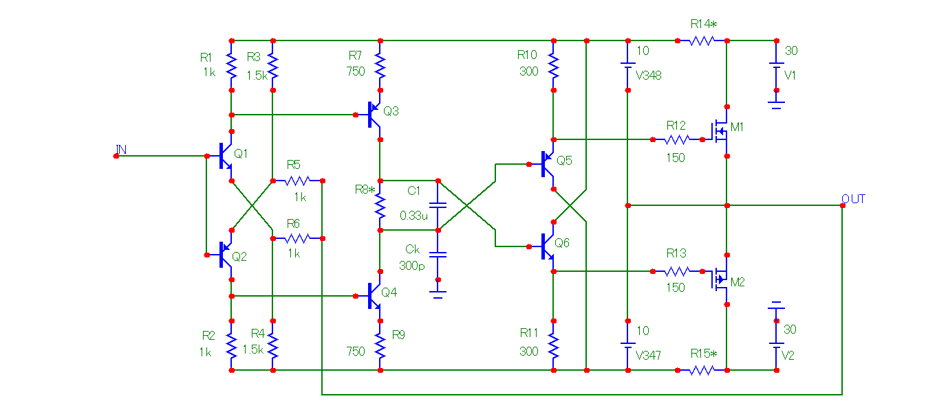

    SAPR, а нет ли у Вас в арсенале повторителя с неглубокой ОС, порядка 20 дБ, с максимально коротким трактом?
    jett, что значит с максимально коротким трактом? Если функционально (преобразователь входн. напр. => ток, выходной каскад УН, драйвер ПТ) то нет. Если с минимальным количеством деталей - вложение. Глубина ОС в звуковом диапазоне примерно 30 ... 36 дБ, искажения на 1кГц 0.01%, на 10 кГц 0.03%.

    повторитель с неглубокой ОС, порядка 20 дБ, с максимально коротким трактом
    Цитата Сообщение от 2Ears Посмотреть сообщение
    Нужна ли повторителю ООС?
    Поясню, почему у меня возник этот вопрос. Я довольно много возился с гибридниками, у которых вых. каскад - это двойка повторителей на БПТ, либо одинарный истоковый повторитель на ПТ. Двухтактные, АВ, без ООС. Можно сказать, что результат был неплохой, но с увеличением громкости более где-то 10 Вт такой звук всё-таки несколько напрягает. Очевидно, причина в КНИ вых. каскада. При охвате ООС всей схемы, включая лампы, звук теряет тот шарм, ради чего, собственно, и затевалась кутерьма с лампами. Даже при 6...10 дБ ОООС. При использовании вых. каскада с глубокой ООС (ОУ + повторители на выходе, АВ) и лампы на входе результат был довольно неплохой, но глубокоОСность звука ощущалась (кроме шуток ).
    Поэтому для себя сделал такой вывод, что в гибриднике оптимальным был бы вых. каскад с неглубокой ООС. Тем более, есть хороший и довольно звучащий пример УМ с неглубокой ООС - Линкс 17 (сколько там, 15...20 дБ?).
    ---------- Добавлено в 12:27 ---------- Предыдущее сообщение в 12:17 ----------
    Минимально возможное кол-во каскадов. Скажем, входной + двойка повторителей в АВ.
    За схему п.24 спасибо, возьму на заметку. Если я правильно понимаю, это ОЭ+ОЭ+ОК+ОС и токовая ООС ?

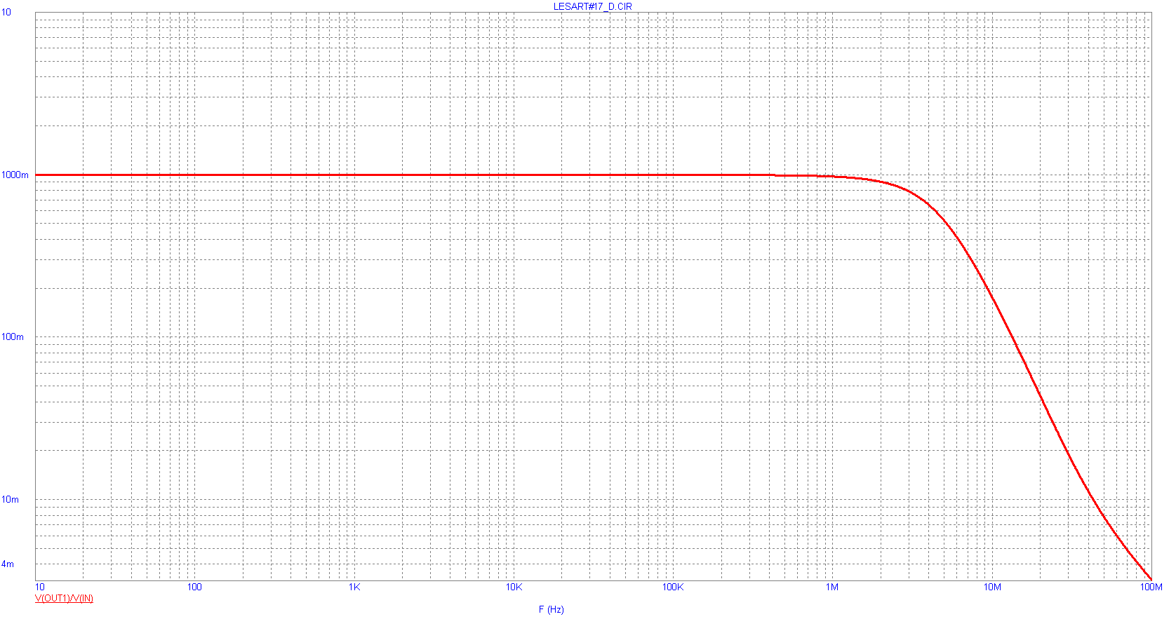

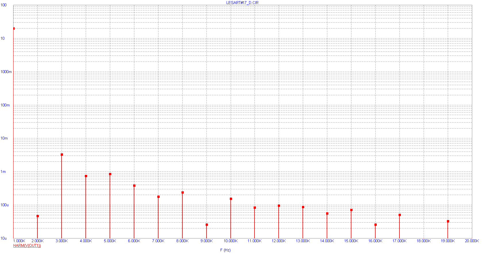

    Это все та же схема поста #1, только максимально упрощеная. И без индуктивной коррекции. Я в симуляторе подобрал номиналы. Глубина ОС до 20 кГц постоянна - чуть более 20 дБ. Получилась вот такая АЧХ и спектр. Спектр мне нравится. Правда, прибита вторая гармоника, но если ламповый УН, он ее восполнит. Скорость нарастания - около 70 В\мкс.
    Мне кажется, ряд медленно спадающий. А спектр схемы из п.1 можно посмотреть?
    ---------- Добавлено в 13:16 ---------- Предыдущее сообщение в 13:14 ----------
    Так 20 или 30...36?
    Аватар для SAPR
    01.12.2009
    Геленджик - СПб
    3,943
    По умолчанию Re: LESART#17
    Для АВ - очень даже быстро (почти в 100 раз на 20 кГц).
    Так 20 или 30...36?
    36 - при номиналах поста 24, чуть более 20 - при

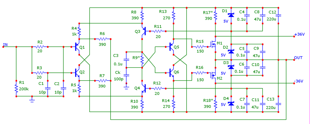

    Аватар для SAPR
    01.12.2009
    Геленджик - СПб
    3,943
    Вариант
