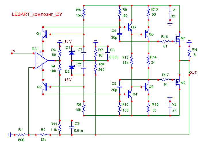

    Цитата Сообщение от RAVe Посмотреть сообщение
    а можно все таки в схеме изобразить для четкости понимания? Чет не часто такое решение встречается и никто на нем внимание не акцентирует...
    Примерно как здесь (в этом случае не только синфазное напр. равно нулю, но и все ОУ находится как бы в "покое" относительно всех своих выводов).

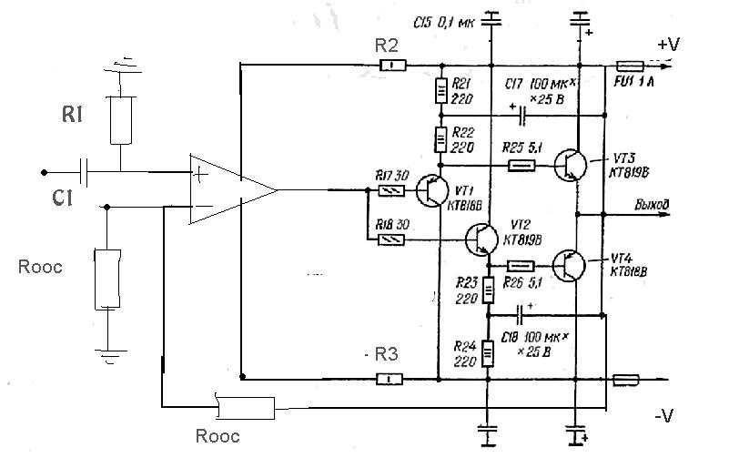

    По умолчанию Re: Усилитель Агеева 25Вт
    ОУ+Параллельный на выходе - будет примерно так? Вообще хорошая идея. Только про делитель по питанию не совсем понял.
    Вроде как была такая схема, тоже Агеева? Или нет?
    И да, 10W на 4 Ома мне предостаточно.

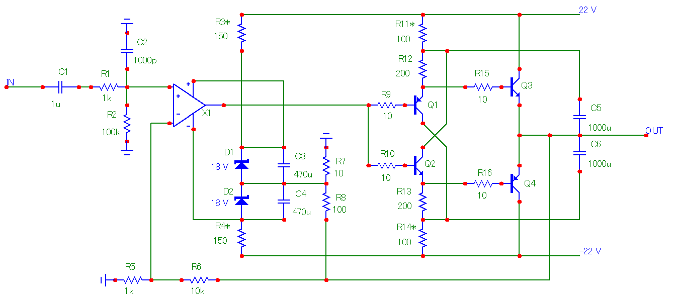

    Старый знакомый Аватар для alex000
    06.05.2009
    г.Павлодар
    594
ID:	178681 вот он
    Новичок Аватар для StasysS
    23.12.2006
    Vilnius
    68
    Я делал именно так. Только сопротивление R21...R24 надо уменьшить, чтобы ток покоя был не менее 100мА. R2,R3=0, питание - сколько держит ОУ. C17,C18 лучше поставить побольше и шунтировать хорошой пленкой. У меня такой усилитель на 8ом выдавал около 10Вт и имел полосу 1Мгц.

    Завсегдатай Аватар для SAPR
    01.12.2009
    Геленджик - СПб
    3,943
    white_michael, вот схема, синфазное напр. на входе практически отсуствует. Также уменьшена входная емкость парал. повтор.
Название:	ОУ + ПП.PNG
    23.12.2006
    Vilnius
    68
    White_michael - да, так, как Вы нарисовали.
    Схема Alex000 плохая - нет вольтодабавки и делителя в питании ОУ.
    01.12.2009
    Геленджик - СПб
    3,943
    Цитата Сообщение от sael83 Посмотреть сообщение
    Для чего нужна такая скорость нарастания,
    ОУ работает в режиме большого сигнала (по выходу). И как минимум сигнал в 20 кГц должна отрабатывать вплоть до клипа. Для этого (нетрудно посчитать ) скорость нарастания должна быть (при указанных напр. питания) примерно 2.5 - 3 В мкс. С запасом - 5..7 В\мкс должно хватить.
    НО:
    1. Мало ли какая вч ср...нь придет на вход или на выход (через ак. кабель - это антена!) - и ОУ должно ее отработать. Более подробно здесь
    2. Также ОУ отрабатывает нелинейность выходного каскада (пар. повт.) - и должно иметь для этого необходимые скоростные х-ки. Классический пример из букварей - когда к выходу идеального ОУ цепляют двутактный повторитель на биполярах без смещения ,охватывают все ОООС, и смотрят сигнал на выходе ОУ и выходе повторителя. В этом случае ОУ мгновенно отрабатывает ступеньку. Параллельный повторитель, конечно имеет смещение, и ОУ уже не должно мгновенно отрабатывать переход из А в В. Но тем не менее скоростные характеристики должны быть соответствующие.
    3. И, наконец, по личному опыту . Я таких усилителей лет 10 - 15 назад насобирал немеряно (особенно для триампинга в качестве СЧ и ВЧ каналов). И если скорость нарастания ОУ быламенее 20 В\мкс - это было хорошо заметно на слух - жесткие и утомляющие высокие.

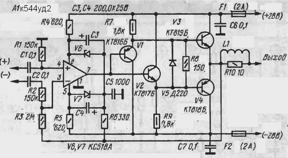

    И если скорость нарастания ОУ была менее 20 В\мкс - это было хорошо заметно на слух - жесткие и утомляющие высокие.
    Пробуйте (Может 50 В\мкс я слегка и загнул)
    Еще лучше - поставить панельку под ОУ на плату и померять\ послушать разные варианты)
    Кстати, очень неплох в этом отношении 544УД2. Тем более, он имеет выводы для подключения конденсатора внешней коррекции, что немаловажно.
    Единственный его недостаток - низкая нагр. способность (по току). Лечится подключением к его выходу внешнего ИТ
    Последний раз редактировалось SAPR; 08.03.2013 в 16:33.
