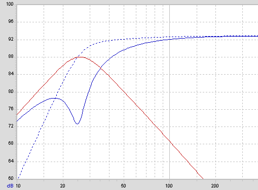

    Достал я их машины следующую трубу - JBL СS1214T. Хочу построить из имеющегося динамика активный саб, ибо в ресивере выход на саб только преамп. Саб надо строить универсальным, а это значит стоит предусмотреть систему коррекции фазы для согласования с фронтами и регулируемый кроссовер, с регулятором примерно 50-200гц для возможности сшивки с разными колонками. Мощность хотелось бы около 300 ватт, Саб планируется для фильмов и хочется отсутствия посторонних призвуков на особо сильных бухах и бабахах.
    Моя куча мыслей по этому поводу:
    1. Возможности построения такие: Самому паять всю схему, но если усилок еще не сложно спаять, то как выглядят вышеуказанные примочки схематически я даже не представляю, гугление результатов особо не дало. Дальше можно купить готовый блок http://www.chipdip.ru/product/vm100/ , но коррекцию и кросс все равно делать самому. Дальше можно купить недорогой автоусилок с имеющимися примочками, приделать к нему схему для питания от 220 из БП компа.
    Вопросы по первому пункту. Как выглядят на схеме вышеуказанные регулировки? Возможно есть готовые блоки усиления типа того что я скинул, но с регуляторами?
    2. Построение корпуса.
    Производитель рекомендует следующие объемы для различных типов оформления:
    ЗЯ - 28 литров.
    ФИ - 49.55 + труба 102мм/254мм.
    БП - 28л(ЗЯ) + 35л(ФИ) + труба102/204.

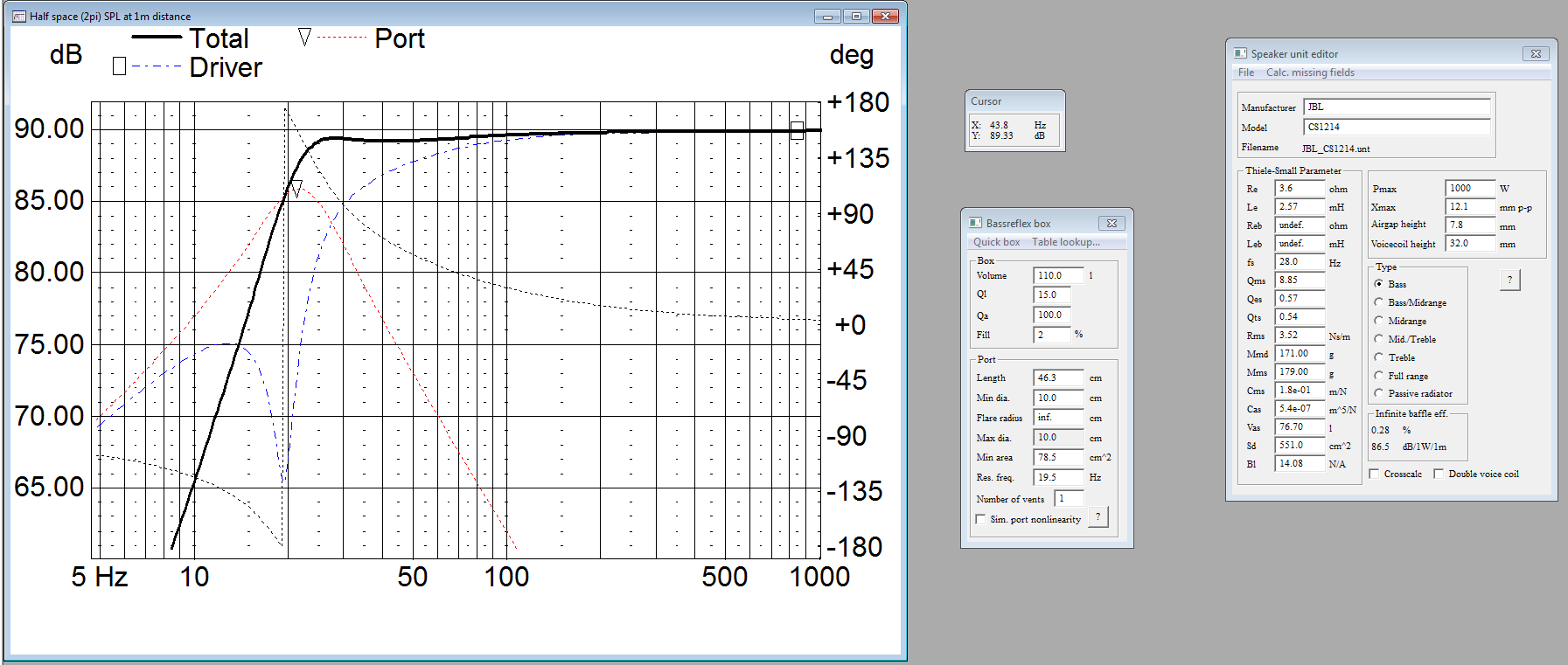

    В lspCAD ящик ФИ получился следующим
    (на % демпфирования не обращайте внимания)
    По поводу ящика следующие вопросы.
    Правильно ли я прикинул объем и ФИ, если производитель рекомендует в 2 раза меньше? Может ли частота настройки ФИ быть меньше fs динамика? Надо ли стараться максимально вытягивать АЧХ, или может в сабостроении надо делать какие то пики или провалы)
    P.S. Строить буду далеко не сейчас, но тк тема для меня очень обширная, то создаю тему заранее, чтобы не торопиться, обмозговать все получше, послушать советов опытных людей.
    Даташит на дин: Вложение 179594

    Мозг вроде http://masterkit.ru/main/set.php?code_id=37723. Усилитель - дело вкуса, готовых плат уйма. Блок питания - лучше всего купить подходящий тор и не мучиться с импульсниками.
    Объем неоправданно велик, настройку в инфраниз тоже тянуть не стоит. Если делать ФИ по науке и для успокоения совести - стартуйте с Vas, Fs.

    16,503
    По умолчанию Re: Активный сабвуфер + регулируемый кроссовер + корекция фазы.
    Я бы сделал меньше - микропровал на 40...50гц. Такой звук всегда мутный, медленый и гудящий, лучше чтоб на частоте настройки ФИ уровень отдачи был на 4...6дб ниже основной полки - тогда этот саб будет играть музыку. ФИ лучше настроить на 30гц - ниже смысла нет, а только ограничение максимального СПЛ из за отутствия демпферирования динамика .
    Попробуйте 60...70л т порт на 30гц. Обязательно смотрите смещение катушки при максимальной мощности.

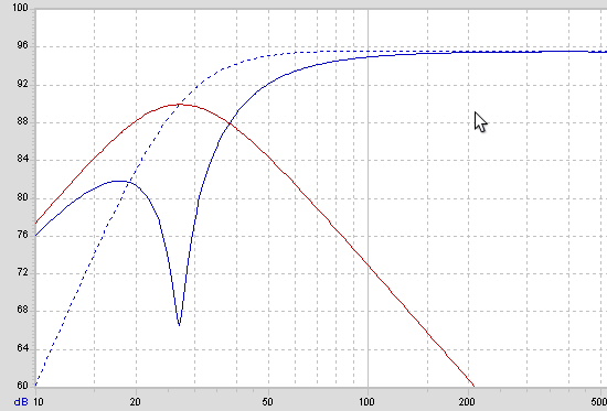

    если хотите сделать хороший саб, то надо чтоб график расчётной АЧХ был похож на ту что во вложении, причем лучше если порт ФИ будет "дуть" на 4...6дб тише чем сам динамик.
    Если на АЧХ будет такое "коромысло" как у вас то это означает что он будет сильно загуживать портом и звук будет как бы отставать от музыки и плюс все ньюансы что я описывал выше.

    Насчет настройки на 45, моделируется очень большой и узкий пик +8дб на 50 герцах. как раз давилка, это нормально или лучше сгладить все таки?

    ExiD, мне ваш дин больше нравится в ящике 90л и фазиком на 25гц (116дб максимального SPL при мощности около 570ватт), конечно мотор слабоват малость, но если усилитель с отриц вых сопротивлением (-1ом) то будет конфетка в ящике 60литров и фазиком на 28гц(см. вложение)
    И выдас максимум СПЛ 118дб при мощности 650ватт, далее катушка будет выпрыгивать из линейного хода.

    Ваш вариант из заглавного поста - максимум SPL - 113дб при мощности ровно 400ватт - далее динамик выходит из линейного режима (у вас ошибка - икс макс указан неверно)

    Вроде все правильно, фланец 8, намотка 32, отсюда BL слегка никакой.
