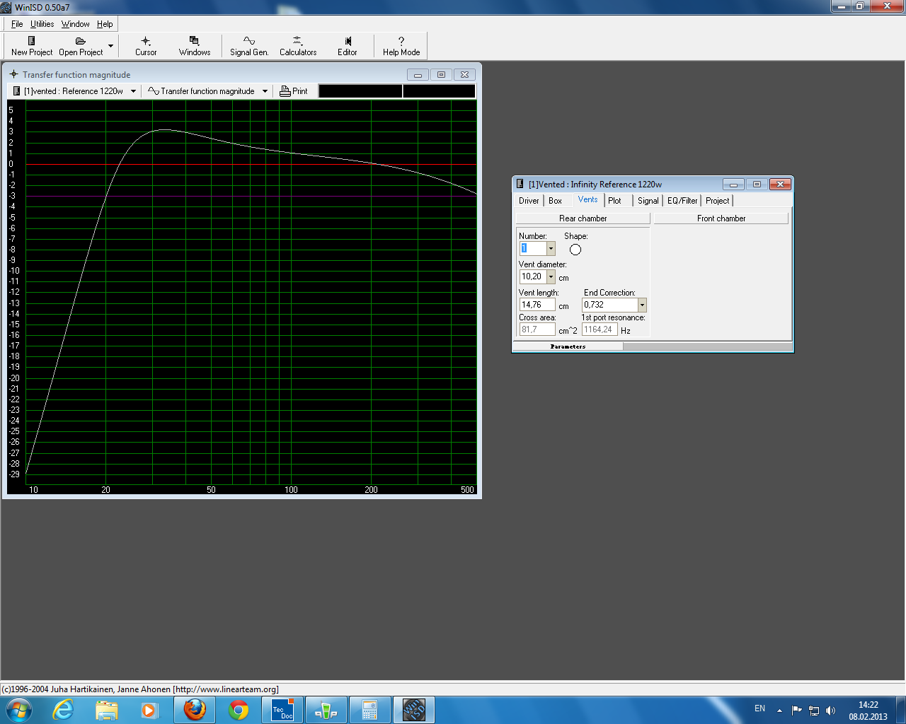

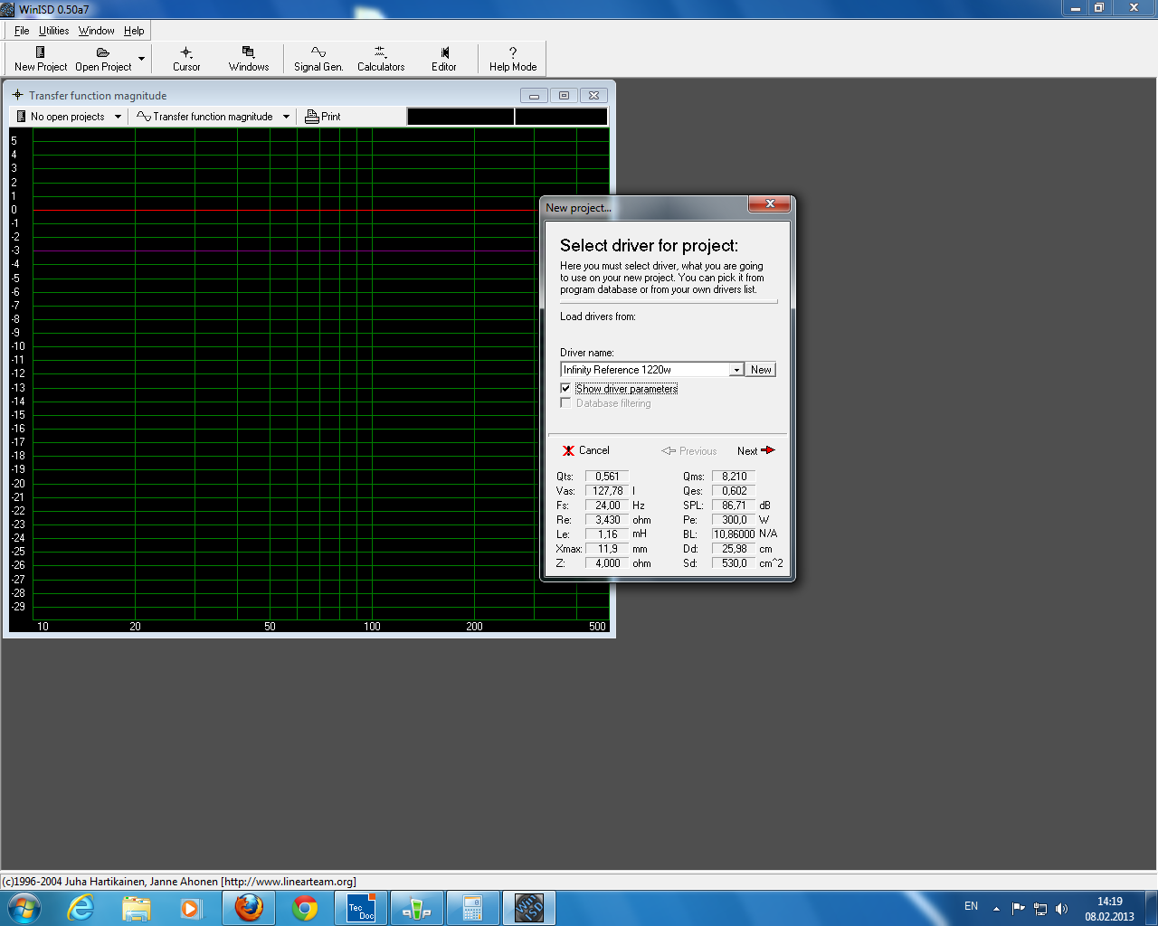

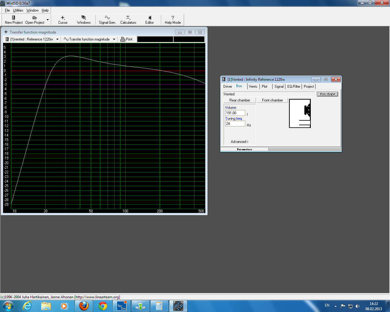

    infinity reference 1220w Я выбрал такие параметрыНажмите на изображение для увеличения.
ID:	176453, правильно ли?
    Был...
    09.06.2010
    г.Брянск
    3,741
    По умолчанию Re: infinity reference 1220w Сабвуфер для кино, помогите с расчётом корпуса фи
    Добавлю сразу что размеры 191л для меня нормально

    Собрал короб 191л фазик 10,60 на 16см, результатом не доволен получается так что окна трусятся и всё вокруг а мощного удара нет, объясните если можно почему так?
    Как раз все там есть, хотя для такого объема можно было-бы и TL сделать. Просто Вы никогда не слышали незажатый ФИ на 24герца. Откуда атака в реальной музыке на такой частоте? Привычные для уха и грудной клетки удары - это мощный короткий фронт в полосе 50-100Гц и хвостик в диапазоне 30-50 герц. Он воспроизводится так, как и должен, но акцентировать его нечем, то есть выбросов добротности в этой полосе корпус не имеет, не "подыгрывает", зато дает призвук, тот самый "хвостик", но гораздо ниже, чем в ФИ меньшего объема или настроеннoм выше. Или вообще полностью обрезанный, если это ЗЯ. Я имею в виду, что отсебятина корпуса в вашем случае сдвинута в область инфранизов, поэтому звучание становится нестандартно-непривычным. Не исключено, что ниже 30 вы просто не слышите, это вполне нормально, а вот стеклышки не обманешь...
    То есть, ящики у вас как раз получились. Если оставлять их как ФИ, я бы увеличил площадь порта, сохранив настройку (или приподняв ее до 30Гц). Но динамик в таком объеме позволяет отойти от ФИ и сделать TL с настройкой 25-30гц, меньше будет трясти на одной частоте.

    При увеличении площади сечения порта уменьшится так называемый ветер, то есть максимальные смещения столба воздуха в трубе, скорости и ускорения, порт станет более линейным и меньше шума будет из-за турбулентности. Главное, не перебрать с длиной трубы, ибо могут стать слышны ее собственные частоты, но для сабового исполнения это не так важно, поскольку это все фильтр срезает.
    Увеличивать частоту настройки или нет - дело вкуса. Настраивать лучше вообще на слух и по месту, втыкая трубы разной длины, у вас, как я понимаю, пластиковая сотка.
    TL - это Transmittion Line, в отличие от ФИ это менее сосредоточенный резонатор, можно трактовать как четвертьволновой, но с сужающимся каналом. В вашем случае. Если делать классический лабиринт с постоянной плошадью, он сильно немаленький получится.
