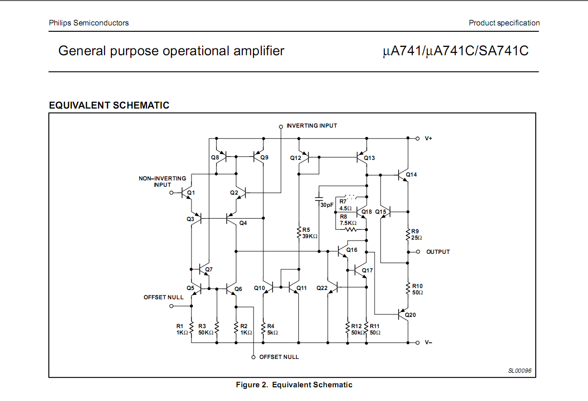

    По умолчанию Re: Усилитель\AD797\Орлов
    Принципиально не возможно - ОООС надо как-то заводить
    Ну я имел ввиду вот такой входной каскад
    Как вариант - Q1 сделать каскодом, добавив один транзистор.
    Ну тогда уж ставить пару транзисторов, для симметрии схемы.
    Андрей, а чем обусловлен выбор именно uA741 в качестве образца? При своей достаточной схемной сложности, характеристиками она далеко не блещет, в отличии от, например - AD797.
