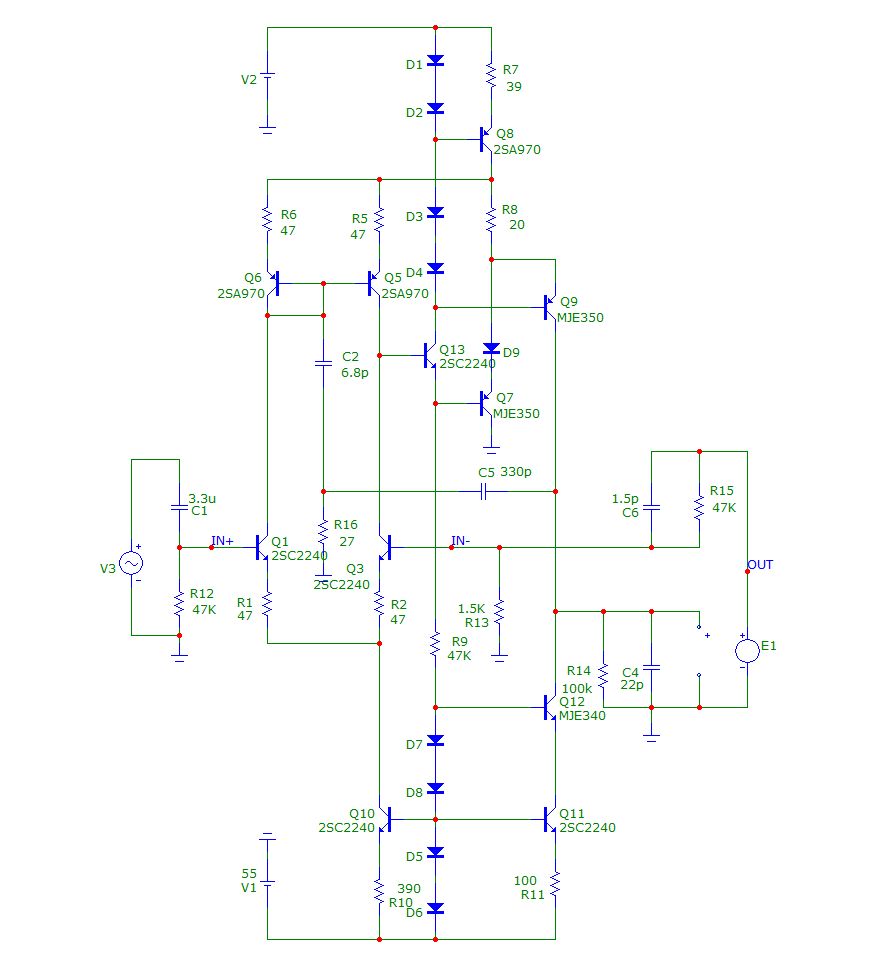

    Ну, вот, пришла в голову мысля, может кому интересно. Меандр хреновый

    Цитата Сообщение от Jurchix Посмотреть сообщение
    Меандр хреновый
    И не только меандр - закорректировано насмерть, да и сделал пока только половину дела, с выходным каскадом будет ещё хуже. Сама идея может быть и вполне перспективной.

    По умолчанию Re: Просто идея
    Да, нет. С простым тройным выхлопом точь-в-точь та же картина. Хуже уже быть не может
    Меанд в точке суммированя оос покажите.
    Нет там меандра,уже смотрел. Самому разбираться раньше хозяина не буду.
    Не очень. Большие проблемы с меандром.
    Забъем пока на меандр. Что ты хотел добиться этой идеей? Не понятна причина запитывать ТЗ от ИТ.
    D9 - источник доп искажений.
    ---------- Добавлено в 08:54 ---------- Предыдущее сообщение в 08:52 ----------
    Не понятна причина включения перед Q7 Q13. Вместо Скб Q7 встает такая же Q13.
    Меандр в точке суммирования показал охрененную несимметрию плеч и наличие возбуждения на очень высоких частотах..от и забьем . Забъем,низя.
    Да просто баловался, а то рисуй что угодно, получается холтон с наворотами. Задумка шла от AD797, но всобачил ит на тз первого каскада. D9 введён из-за Q13. Можно убрать оба. Q7 помощней, Q13 можно маломощный с малым Скб. Но кажись ребёнок оказался выкидишем .
    Задумка, видимо, завернула не туда, куда нужно.
    При соблюдении элементарных канонов схемотехники все здесь выруливается, не забрасывай так сразу саму идею. Исходи из критерия уменьшения суммарной емкости нагрузки и коррекции выходного каскада УН - она не должна превышать 50 пФ, иначе говорить просто не о чем.
    Просто сейчас более актуальные темы, не брошу, конечно. А может какой "Кулибин" ещё заинтересуется.
    Нее, ты скажи, что хотел получить! Тогда и копать будем в нужном направлении
    Да нет подвоха. Баловался топологей - диффкаскад + ОБ и пришла "мысля" подцепить к ТЗ в нагрузке дифа херню как в АД797 во втором каскаде. Петлевое выросло а потом начали вылезать чудики.

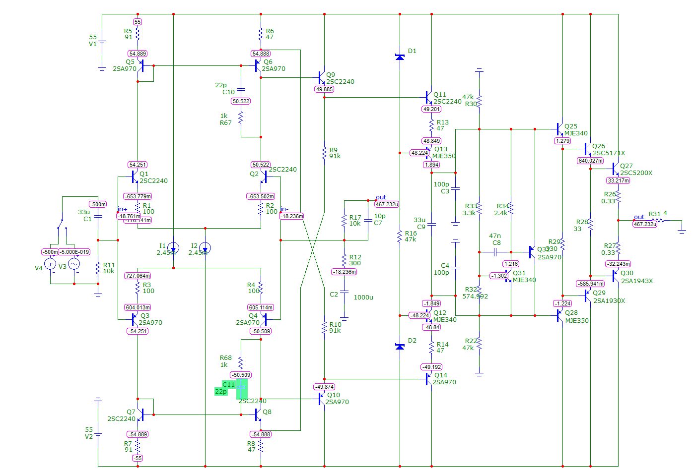

    Жаль, но работает только в симуляторе. Распаял на макетке, но наверное природу обхитрить не получится.
    R9 R10 - ПОС однако
    R9 R10 - ПОС однако

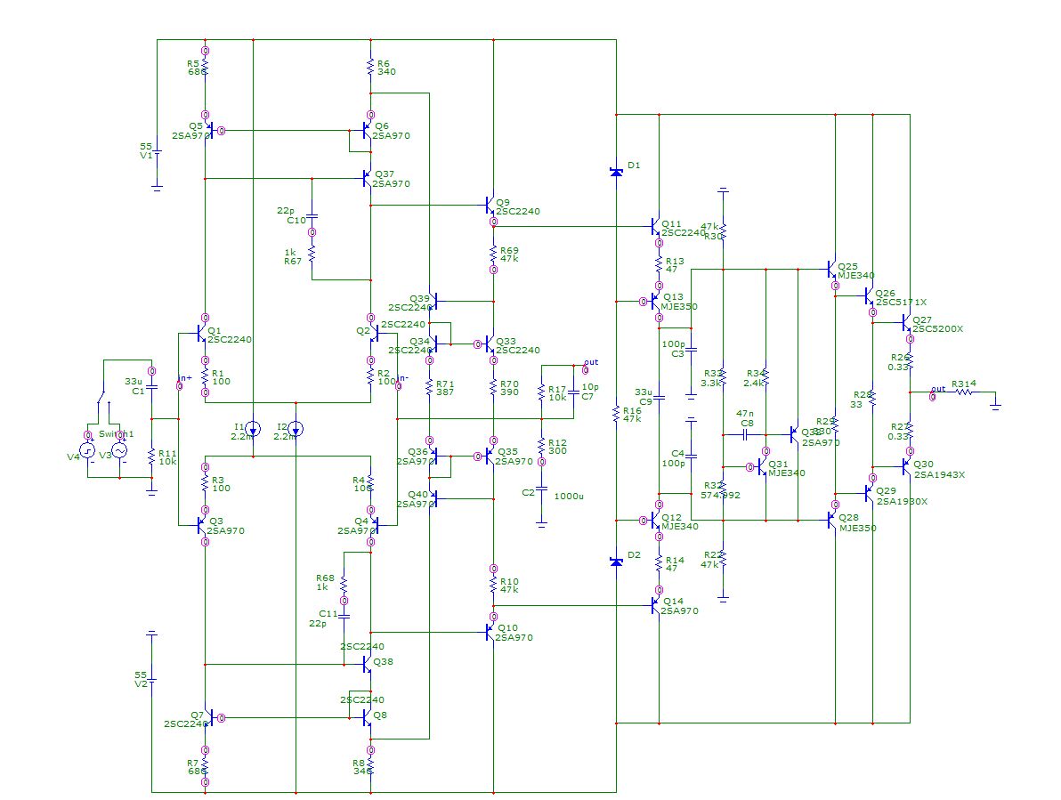

    Да, хотел как лучше, а получилось как всегда. Сейчас сделал так

    но наверно опять ПОС.
    Пытаюсь сделать симметричный усь с зеркалами в обоих плечах диффкаскада. Тут http://tezukuri-amp.org/evo/amp/index.htm японцы всякое проделывали, но хочется по своему.

    Хуже! Нафига зеркала Q33-36? Что ты хотел ими получить? Отмазы в стиле "запустим - узнаем" - не катят, оставь их программистам! ;)
    Давай так - пиши, "я хотел получить то-то и то-то, для этого сделал так-то и так-то, но получилось какая-то х..., вот тогда и будет конструктивное обсуждение. А заниматься поисками скрытого (а сейчас ребята мы узнаем, что же нам хотел сказать автор в соотвествии с генеральной линией) смысла лучше в литературном кружке
    Да нет, не "запустим - узнаем". Задача простая - чтобы в обоих плечах диффа как нагрузки поставить зеркала надо стабилизировать режим следующего за ними ЭП по постоянному току. Вот это и пытаюсь сделать.
