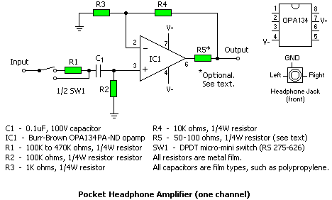

    Сразу извеняюсь если вопрос глупый, в поиске ничего не нашел по этому поводу.
    Вобщем собрал пред. по схеме:
    Питание +-15 стабилизированное.
    При включении ничего не шумит, вернее то что шумит уже измерить не могу своими приборами, слишком маленькие значения.
    Проблема с АЧХ: с 200 Гц до 10 кГц все в норме. На 50 Гц спад 3 дБ, с 10 кГц до 20 кГц наблюдается тоже небольшой спад.
    В чем может быть причина такого спада?

    Спад 3 дБ при таких номиналах С1 и R2 должен быть на 15гц.А чем и как измеряли?Переключатель был в каком положении?

    Мерял сначала обычным мультиметром с нагрузкой в нескольких точках, потом на слух все подтвердилось. Переключатель в нижнем положении, т.е. без резистора.

    Понятно.Нельзя верить обычному мультиметру в таком диапазоне частот.Посмотрите его характеристики,насчёт погрешности измерений по переменке .

    С этим я уверен все впорядке, там около 5%.
    Да и этот спад можно определить на слух, очень заметно.

    Мультиметр обычно рассчитан на частоты не выше 1 кГц. То что вы слышите эти спады (которых нет), это вероятнее всего самовнушение. Лучше замерить это хозяйство компом - на выходе делитель , а с него на вход звуковухи. RMAA покажет все неровности ачх, если они есть (перед этим надо снять характеристику самой звуковухи, чтобы сравнивать - она не идеально ровная)

    В RMAA можно и без делителя, R3 10 кОм вставить и нормуль.
    Надо попробовать, хотя серавно на слух очень ощутима нехватка низов, как будто эквалайзером вырезали.

    А с кондером не напутал? Может ты 10 нан вместо 100 поставил? Да и в любом случае лучше прибавить - поставь 0.33мФ

    Я вот тоже об этом подумал, что все дело в кондере, надо будет побольше вставить, посмотреть что будет

    Все здравствуйте! У меня возможно глуповатый вопрос но всё таки: Захотел собрать себе усилок на этойже микросхеме и с такойже обвязкой,но не знаю как её подключить(всмысле какой сигнал подавать для усиления)? Она будет работать если я подам сигнал с обычногог,тихого КПК (от наушников),или надо брать сигнал до встроенного УНЧ в КПК???

    Вообще, не лучшая идея делать усь для ушей на этой мелкосхеме ИМХО, если только для высокоомных ушей... или если слушать не громко. Если нет, то хотя бы две в параллель.

    Не тратьте время на ушняк на ОРА134! В даташит загляните для начала. Она не предназначена для работы с низкоомной нагрузкой.
