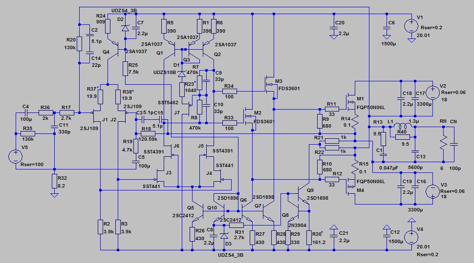

    Усилители Проекта "А" ( https://forum.vegalab.ru/showthread.php?t=19325 ) отлично отработали четыре года и несмотря на это идея оптимизации все равно постоянно не давала покоя. Основные направления оптимизации:
    - Переход к пассивной системе охлаждения
    - Улучшение линейности за счет «скрытых резервов»
    Первая задача вызвана доставляющим некоторое беспокойство небольшим шумом от вентиляторов. Для идеального усилителя это неприемлемо.
    Предварительным этапом внедрения пассивной системы охлаждения стал переход на планарные выходные транзисторы вследствие заметного усиления их теплового режима. Вертикальные не так надежны при нагрузке постоянным током и высокой температуре кристалла. Наиболее близкими по нагрузочной способности взамен HUF76639P3 являются FQP50N06L. Хорошим вариантом также могут быть FQP33N10L. Положительным следствием такого перехода стало снижение паразитных емкостей, нагружающих предвыходные повторители, что также привело к небольшому росту скорости нарастания базовой схемы до 110V/uS, несмотря на рост корректирующих емкостей в УН.

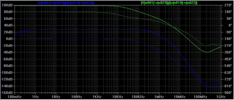

    Второе направление объясняется наличием заметного резерва в широкополосности усилителя, которое можно конвертировать в дополнительное усиление и увеличение ОС. С этой целью первый полюс сдвинут от 35KHz влево к 14KHz после увеличения выходного сопротивления источников тока на Q1, Q2 и нагрузочных резисторов R7, R8. Корректирующие емкости С9, С10 тоже были немного увеличены.
    Результаты измерений THD приведены на сайте.

    Какова входная емкость М2 М3? Спрашиваю, потому как сомневаюсь в необходимости плавающего каскода J5 J6
    R37 R38 имхо мало на что влияют из-за малости своих сопротивлений
    L1 лучше сделать симметричной в оба провода чтобы кабель не вносил емкость в верхнее плечо отн земли
    Не совсем понятна роль J7 точнее, как подключен его затвор
    С8 имхо плюсом лучше на базы подать

    По умолчанию Re: Проект А, rev.1
    fakel,
    Входная емкость М2 и М3 около 3.6пф (без учета емкости монтажа).
    Сомневаться в необходимости каскода на J5, J6 нет необходимости. Во-первых, он снижает входную емкость второго каскада УН, расширяя полосу пропускания. Во-вторых, при определенном сочетании параметров транзисторов J6/J3 и J5/J4 можно достичь снижения искажений во втором диф. каскаде. В-третьих, увеличить выходное сопротивление дифкаскада, чтобы поднять усиление.
    R37, R38 нужны для установки "дифференциального нуля" на выходе (используется подстроечный резистор).
    Необходимости в симметричности L1 нет, ввиду малой величины индуктивности. Взаимодействие ее с емкостью кабеля находится на частотах радио диапазона.
    Роль J7 в данной схеме - ключевая, он задает синфазное напряжение на выходе УН и, следовательно, на синфазных выходах усилителя.
    Положение C8 определено его назначением.
    Его назначение - блокировать шумы стабилитрона? Так почему бы ему не блокировать и шумы транзистора, включенного диодом? Сейчас на нем выделяется напряжение помех БП, пусть оно невелико, но все же!
    Тогда R7 R8 лучше перенести на выход уся чтобы компенсировать колебания напряжения затвор исток драйвера и ВК
    ---------- Добавлено в 20:10 ---------- Предыдущее сообщение в 20:07 ----------
    Смещение на базы Q1 Q2 можно взять с коллектора Q9

    Mad optic
    Вы пробовали макетировать без R37-38? У меня на похожей схеме получалось, что введение истоковых сопротивлений при наличии общей ООС увеличивало искажения.
    Аватар для Mad optic
    23.04.2006
    702
    Цитата Сообщение от Orion33 Посмотреть сообщение
    Mad optic
    Да, это так, теоретически. Но величина их незначительна (можно еще уменьшить в 2-3 раза) и вклад в увеличение искажений ничтожен. Другие схемы компенсации смещения в дифпаре тоже возможны (я их применял на своих старых усилителях с КП904), но сейчас захотелось сделать простой вариант.
