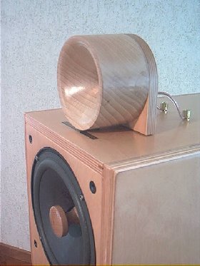

выточил пули из бука по советам бывалых как теперь её туда вклеить и чем страшно что клей может попасть между керном и катушкой уж очень там зазор маленький посоветуйте как сделать?
nniikk, тонко мажешь подошву эпоксидной смолой, отступая от края так, что бы не выдавливалось в зазор, оборачиваешь слоем(или двумя-тремя, главное что-бы внатяг садилось) толстой чертёжной бумаги, и вставляешь, бумага центрирует пулю, в случае сомнений можешь вытащить и проверить следы клей, но не забудь вставить обратно, смола основательно схватывается только за 3-4 часа.
спасибочки будем делать

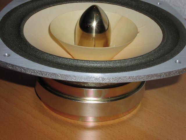

Делается так: по радиусу пылезащитного колпачка наливаем немного ацетона, повторяем эту операцию 2-3 раза, после чего просто вынимаем колпачок с конусом без усилий.
А вот выступающую часть оправки звуковой катушки надо срезать скальпелем.
Диаметр пули - 24,8 мм, высота - 44 мм.пуля делается из любого подходящего материала дерево эбонит пластик медь я сделал из бука

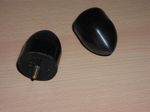

MaxMan, Вы не в курсе, а если сделать сам колпачокСообщение от MaxMan
пулеобразной формы (каким методом, из чего... чтоб не
увеличить массу - не рассматриваем), подобный эффект
будет?
Я, кстати, как-то в продаже видел колонки с таким колпачком. Цена на них стояла около 25000 р., точно не помню.Сообщение от DECEMBER
Сначала я думал что это пуля, но при детальном рассмотрении оказалось, что это пластиковый колпачок черного цвета в форме пули.
MaxMan, что это было? Пуля или красивая имитация?
Теоретически сам принцип работы фазовыравнивающего тела (пули) позволяет такое, но опять же возникнут паразитные модуляции... надо на керн.
MaxMan, а по поводу доработки 75ГДШ33 (пули или грибы) можете что-нибудь сказать. Была темка по такой доработке этих динов, да чего-то заглохла. Делал кто-нибудь? Что получилось?

пуля наклеивается только на керн удаляется пылезащитный колпачек и на керн клеится пуля
Так-то оно все понятно - в идеале на керн.Сообщение от MaxMan
Но меня волнует еще один вопрос: а воздух в магнитном зазоре свистеть не будет? Герметизация-то нарушается.
Возможно для среднечастотника это пофигу, т.к. ход диффузора маленькиий, а вот для НЧ-СЧ вариант с пулей-колпачком наверное будет более предпочтительным.
Кстати, те самые колонки были двухполосными.
