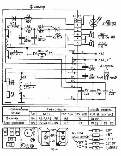

    здрасти. разобрал данные колонки 85 года выпуска)), почистил их от пыли и удалил всю липучку. разобрал за тем, чтобы отдать им должное - провести профилактику. в связи с этим возникло пару вопросов.
    1 (самое важное): плата... хотелось бы избавиться от светодиода и не путем его выпаивания, а путем переделки самой платы. то есть, возможно придумали уже по-лучше (оптимизировали как-то) схемку фильтров и надо вырезать оттуда индикацию перегрузки.
    2: есть ли смысл оббивать внутренности корпуса (360х210х170 ФИ) войлоком?
    3: стоит ли менять провода? если да, то на какие? и может лучше убрать разъем и припаять все на плату? насколько я знаю, разъемы - зло
    были бы еще интересны и ваши предложения%) но, самое главное, это поставленные мною вопросы.
    p.s. замену динамиков пока что не предлагать;)
    заранее спасибо

    По умолчанию Re: S-30, надо подрехтовать
    Зачем что то вырезать, просто VD1 выпаяй. Фильтры там как раз ок. Все уже оптимизировано. Посмотри только, труба фазника не превратилась ли в труху. В этих 30ках она резиновая.

    Внимание! Re: S-30, надо подрехтовать
    Я плату индикации защиты оставил, но отключил ее два провода от фильтра - звук она явно лучше не делает
    Конечно стоит причем, лучше войлок чем синтепон
    Провода меняй. Покупаешь акустический кабель, сечения 2х1,5мм2 вполне хватит. Меняешь все провода внутри, а также все короткие соединительные провода в фильтре. И никаких разъемных соединений - все паять.
    Я к томуже поменял клеммную коробку - штатная с пружинными клеммами не годится, ставь с винтовыми зажимами.
    На счет фазика - не знаю у меня в С30Б был литой пластмассовый, потому и проблем не было.
    обклеил боковые стенки ящика синтипоном в 2 слоя(1см),колбасу с ватой,приклеил сверху и с боков к стенкам
    Так ИМХО делать не стоит, лучше один синтепон толщиной 10-15мм по всем стенкам, и всё, иначе можно передемфировать и басы пропадут
    Цитата Сообщение от Temach
    срезал линзу с 6гдв-1-16,припаял гдн напрямую без фильтра
    Линзу срезать не стоит, тут на форуме это обсуждалось, а подключение ВЧ без фильтра - категорически не стоит делать!
    припаял новые провода (медные многожильные 0.75ммX2)
    Сечение маловато! 2х1,5мм2 для мощности этих АСок, Медные многожильные? Зачем? Акустический кабель давно изобрели.
    Ну конечно сперва нужно сделать гермитизацию корпуса, и возможно как и во многих С30 не будет прокладок под НЧ и ВЧ динамики, надо их сообразить либо из резиновых авто/вело камер.
    Все такие умные, линзу не просто так поставили!!! Не вздумай срезать. Мало того, что можешь динамик угробить, так и неравномерность будет гораздо больше чем с линзой. Я не просто так говорю, делал эксперименты с отрезаниями, замерял микрофоном.
    От простого отключения светодиода звук не изменится, надо выпаять диод который я указал несколькими постами выше. Нч фильтр оставь родной, так кривизны ачх низкочастотника меньше. Фильтр поставлен не просто так!

    Цитата Сообщение от Артем Веселов
    А светодиод конечно на звук не влияет, а вот сама схема защиты еще как, через VD1 к усилителю подключаеться большая емкость в 10 мкф. Кардинально звук не меняет, но верха расчищаються изрядно, по крайней мере гораздо сильнее от самовнушения того, что у тебя стоят позолоченные разьемы .
    а можно об этом подробнее? что именно верха расчистит. я не совсем понял. может, тогда отрезать как-то этот блок индикации или что имелось ввиду?
    Блин, написал же, диод выпаяй VD1. Читай внимательнее.
    А что его отрезать? В С30Б, блок индикации исполнен на маленькой плате, которая крепится к лицевой панеле изнутри и подключается 2-мя проводами к фильтру. Просто отсоединяешь эти провода и всё - клиент обезврежен
    djoxide, резистор R1 позволяет чуть-чуть играть с АЧХ ВЧ-головки, а резистор R5 в схеме индикации - видать, влияет именно на порог срабатывания.
