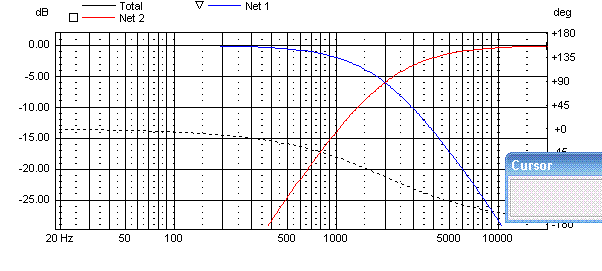

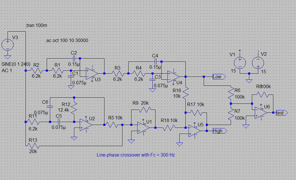

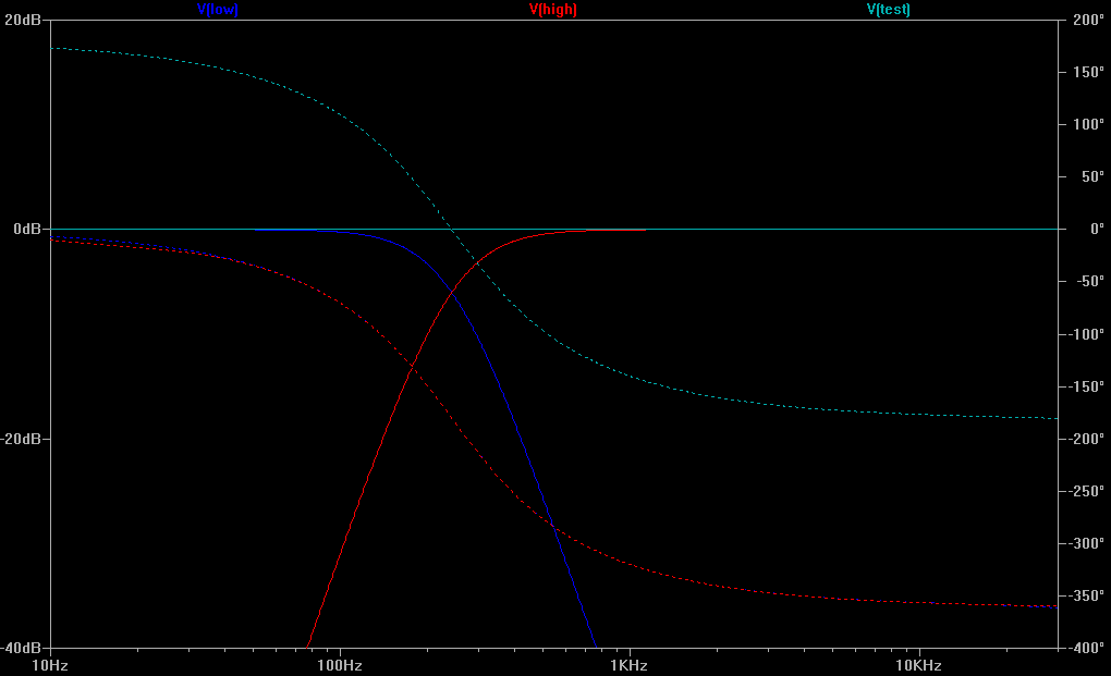

    Вот схема и АЧХ фазокоггерентного

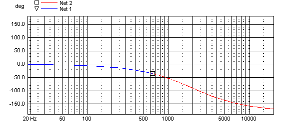

    Ну, во первых, схемотехника не такая-уж и сложная, учитывая, что это 4-й порядок.
    Во-вторых, ФНЧ и ФВЧ Л-Р ну никак не фазокоггерентны.
    На картинке с АЧХ есть и ФЧХ - пунктиром. Так вот, если присмотреться, синенький пунктир ФЧХ ФНЧ "спрятался" за красненький пунктир ФВЧ. Это означает, что и ФВЧ и ФНЧ вращают фазу практически идентично, чего не скажешь о классических фильтрах - они это делают каждый по-своему. Результатом и является то, что при векторном сложении не получается линейная суммарная АЧХ.
    Отдельный разговор - а что дальше, как это все в АС сложится/вычтется. Но, по крайней мере, с электрической точки зрения все будет кошерно.

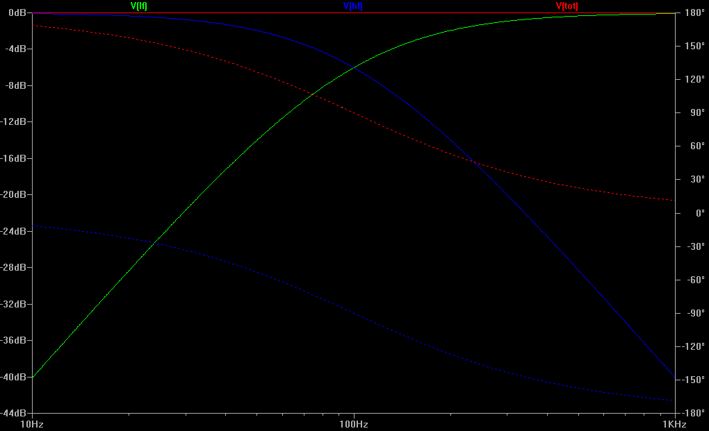

    Гоша, BumBum, LR2

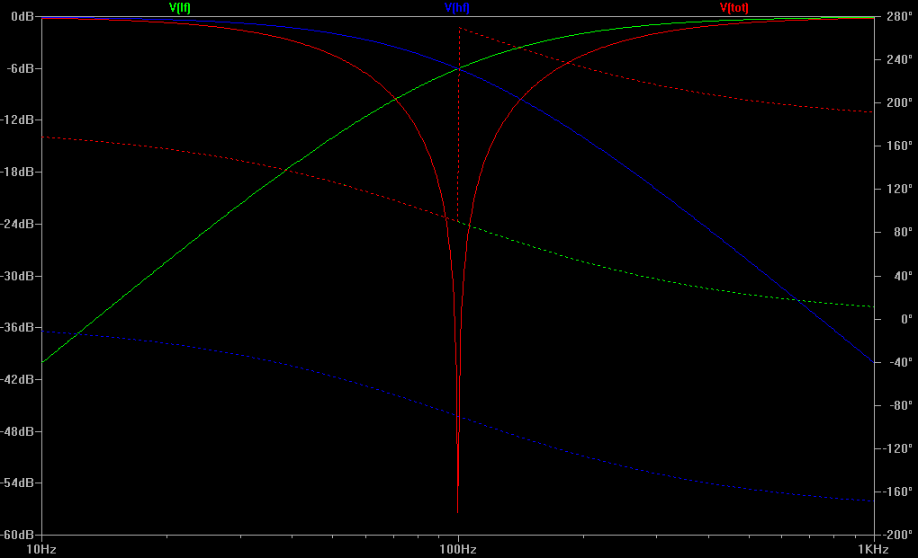

    Цитата Сообщение от Alex
    прямая должна получится, принеправилное - провал, но гораздо глубже чем у теюя
    Именно так!
    Но честно было-бы собственно Линквицу об этом так прямо и сказать. А то схема выложена без инверсии, народ шугается .
    Вот две АЧХи, одна без инверсии, вторая - с оной. Как говорится, почувствуйте разницу.
