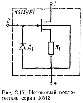

    Посоветуйте как заменить истоковый повторитель К513УЕ1А отдельными деталями - полевой транзистор, диод, резистор - как это показано на рисунке:
    Как подобрать:
    1) Полевой транзистор - ?
    2) Диод Д1 - ?
    3) Резистор R1 - ?
    Спасибо за помощь!

    Schertler,была на форуме тема-Разобрал мкэ-3,там были рекомендации по схеме замены на КП303Д

    В той теме только общая информация о К513УЕ1А, конкретно, к сожалению, не говорится о составляющих этой микросхемы...
    Мне нужна схема с общим "+", К513УЕ1А у нас не доступен (Грузия), поэтому и стараюсь собрать его этими тремя деталями - полевик, диод и резистор. Тем более, что хочется поэксперименировать с разными номиналами и индексами для получения максимально качественного результата - звук, шумы, сигнал...
    Не могли бы Вы подсказать какие подобрать полевой транзистор, диод, резистор? КП303 p-канальный, он не подойдёт.... диод, наверное, не мощный нужен, но не знаю какой лучше всего брать. Резистор такой высокоомный не будет нужен (1 гОм), но всё ровно лучше знать хотя бы приблизительно...
    И ещё, влияет ли истоковый повторитиель на усиление сигнала микрофона существенно? может, есть смысл лучше собрать маленький предусилитель с 2-3 транзисторами и с питанием 3 В?

    Цитата Сообщение от Schertler Посмотреть сообщение
    ...КП303 p-канальный, он не подойдёт....
    А вот тут ошибка:КП303 n-канальный.
    Мне кажется,что это и есть оптимальный вариант.
