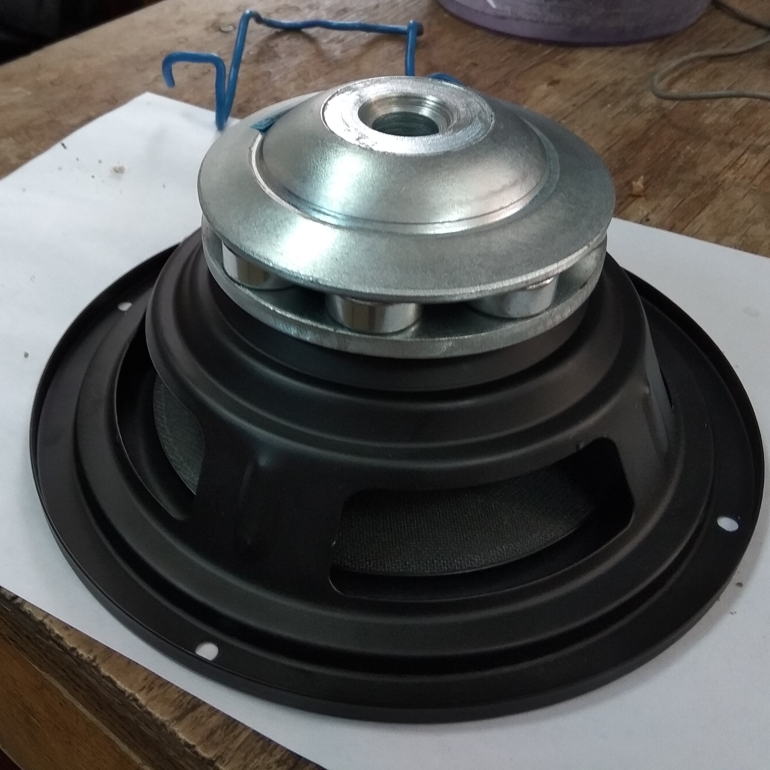

    Три месяца назад заказывал у них динамики В1632.1.8, т.е. с нормальным фланцем. Пришли вот такие - Вложение 307270 со штампованным фланцем, но с магнитной системой на основе неодима. Информации по таким динамикам на сайте нет. Вот сижу и думаю - что с ними делать? Как неодим влияет на параметры динамика?
    Это модель В1632.1.1.8
    Отправили вам по ошибке.
    Упакуйте, отправьте назад почтой.
    Мы отправим вам В1632.1.8
    Сообщите сумму за отправку.
    Переведём вам на карту.

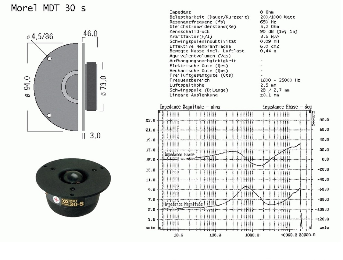

    Цитата Сообщение от Иван555 Посмотреть сообщение
    Мужики, не знает кто, чем конкретно отличаются пищалки Т291.8 от Т290.1.1.8 ?
    Ставил года четыре назад из Калуги Т290.1.1.8 вместо морелей mdt30s. в трехполоску "Москва" от Бать. Чувствительность только резистором в кроссе вч подбирал и все. Играют по сей день великолепно! Шелк на мореле, конечно помягче играет. На любителя, как говориться.
    - Т290.1.1.8-t290_1_1_8.pdf
    - mdt30s
    Вот еще почитай: http://www.asalab.net/node/1590
    Последний раз редактировалось harman; 03.12.2018 в 18:00.

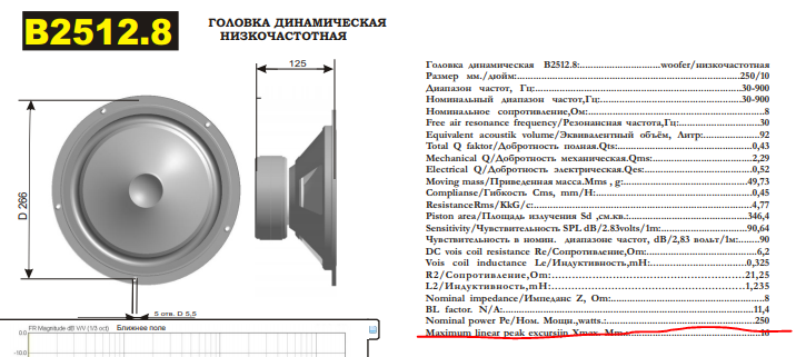

    Кто нибудь знает какова реальная номинальная мощность B2512.8 ?
ID:	333811 Нажмите на изображение для увеличения.
    Асалаб на форуме скромно молчит.
