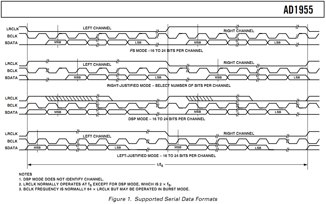

    Речь идет о протоколах типа I2S, JL, RJ
    • SDATA - это данные
    • На стороне ЦАП-а есть две частоты. Первая внутренняя частота, другая внешняя. Задача с помощью делителей и функционала самого ЦАП-а настроить соответствие внутренней и внешних частот (обычно это делители 1, 1.5, 2, 3, 4)
    • То же самое на стороне транспорта - нужно добиться соответствия внутренних частот процессора транспорта и внешней частоты.
    • Ну и последняя задача - внешние частоты между ЦАП-ом и транспортом, по которым они общаются, должны быть равны.
    • LRCLK - признак, - данные для левого или правого канала, по этому сигналу данные попадают в соответствующий регистр.
    • BCLK - bit clock, синхронизация для SDATA. Это сигнал, по перепаду которого во входной регистр приемника записывается уровень на входе данных (см. теорию триггеров), т.е. если в момент изменения уровня битклока на входе приемника (sdata) был уровень 1, то в приемник запишется единица, если ноль - то ноль
    • Звуковые частоты повышаются в связи с тем что процессоры их обрабатывающие работают на больших частотах (затем и нужны 128 fs, 256 fs, ..., 768 fs, где 1 fs =44.1 КГц, но может и равняться 48 КГц). Это называется oversampling: то когда реальное преобразование выполняется на более высокой скорости чем исходные данные; т.е. входной поток например 48 000 отсчетов в секунду, а ЦАП выполняет 384 000 преобразований в сек. Т.е. тут oversampling 8x.

    По умолчанию Re: ЦАП и клоки MCLK, BCLK, LRCLK, SDATA
    bbest, смотрите даташиты на цапы, там эти протоколы подробно расписаны с картинками сигналов и таймингов.

    Кто что может добавить/поправить и кто может объяснить зачем нужны BCLK, LRCLK.
    А как бы без BCLK дашь знать ЦАПу, где младший бит а где старший?
    А без LRCLK (или по другому он называется WCLK - Word Clock) - где какой канал?
    P.S. Это для интерфейсов типа I2S, JL, RJ. Для других - смысл по крайней мере WCLK может быть несколько другой.
    BCLK - bit clock, синхронизация для SDATA. Частоты стандартные: 44100, 48000 и т.д.
    Нет, "стандартные частоты" - это у LRCLK (WCLK), а частота BCLK в 32-48-64 раз выше.
    SDATA - это данные
    Верно: SDATA - serial data - последовательные данные.
    А это что-то очень мутное и невразумительное.
    Верно, это признак, но не обязательно для записи в другой регистр, все зависит от реализации.
    Это не верно. Bit clok - это сигнал, по перепаду которого во входной регистр приемника записывается уровень на входе данных (см. теорию триггеров), т.е. если в момент изменения уровня битклока на входе приемника (sdata) был уровень 1, то в приемник запишется единица, если ноль - то ноль.
    Частоты 44100 и 48000 ту не причем.
    Это тоже не поддается голическому пониманию. Звуковая частота никогда не превышает 20 000 Гц.
    bbest, видимо вы так и не посмотрели то, что я рекомендовал, выкладываю сам:
