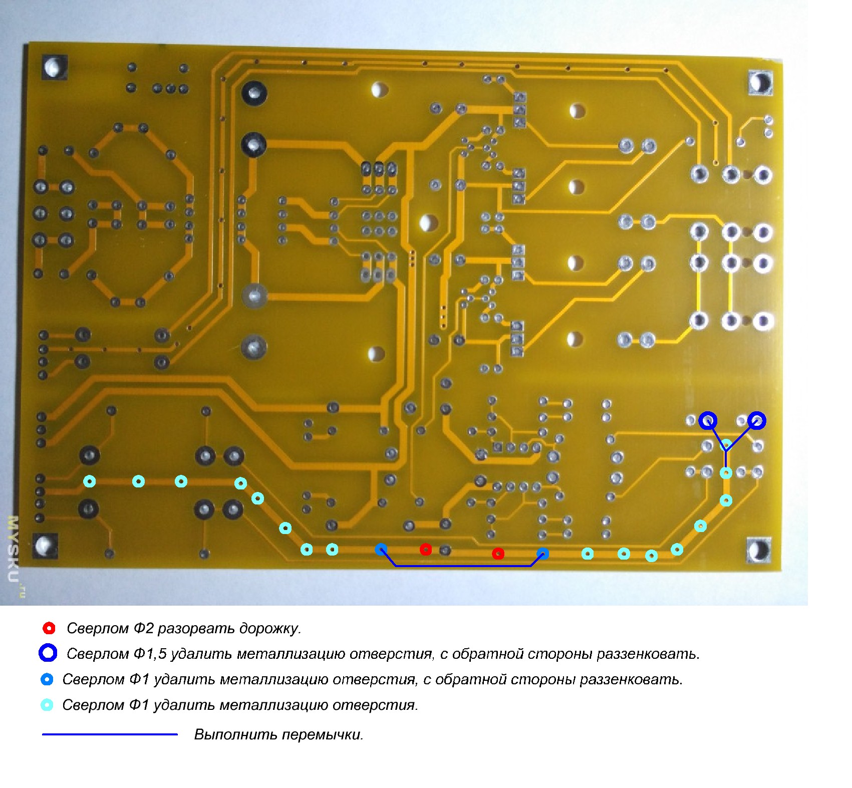

    Может кому будет интересно. От фона я избавился с помощью этих исправлений (изображены на картинке “Исправления”). Внешний вид платы при этом не ухудшился.
    Дополнительно: ОУ применен LM4562, резисторы R13, R14 – 2,2 kOm, конденсаторы C105, C106 – 560 pF.

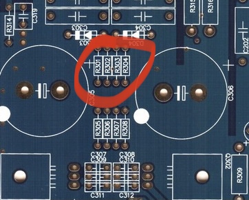

    Скажите а резисторы сильно должны греться в этом месте?
    По невнимательности, поставил оу вверх ногами.
    Сгорели эти резисторы и конденсатор c309.
    Поменял все. На новое.
    Теперь не могу понять, нормально ли что температура 115°, как раньше была не помню. Резисторы стоят 33ом на 0.25ват.

    Греются! градусов 40

    Узнать теперь почему такой сильный нагрев у них.

    Потому, что рекомендованное значение у этих резисторов 3.3 ома.

    Как я уже писал, операционный усилитель по невнимательности был установлен вверх ногами. После чего начались проблемы.
    Установлены резисторы 3.3ом.
    Включение. Нагрев на резисторах пропал, зато раскалились большие конденсаторы 4700мкф и через 10 минут, вытекли.

    Осмелюсь спросить: а как греться начали не судьба была выключить и поглядеть на фотках из сети в какую сторону полосочка на боку конденсатора смотрит? Или полярность диодного моста?

    Так все до того как я «операционник» верх ногами поставил работало исправно 3 года.
    Так что смотреть было не зачем. Конденсаторы не сразу накалились, пришёл через 10 минут, дымит.
