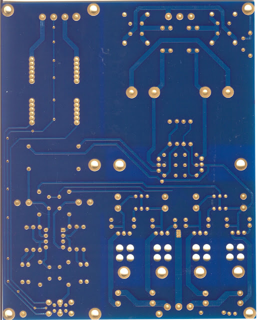

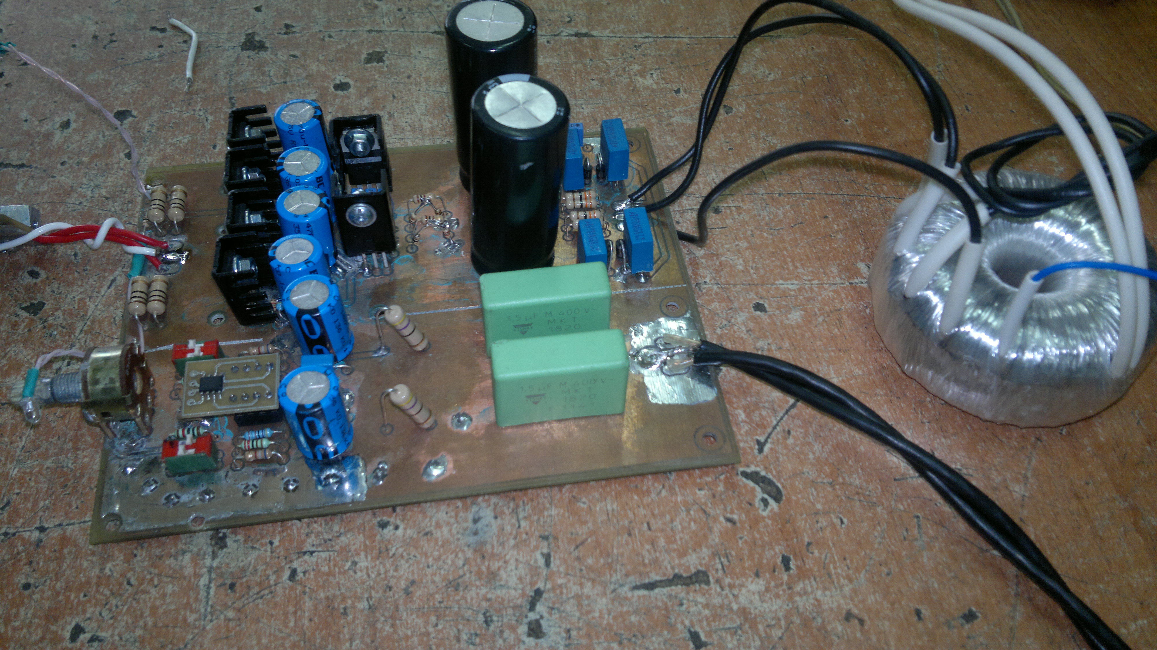

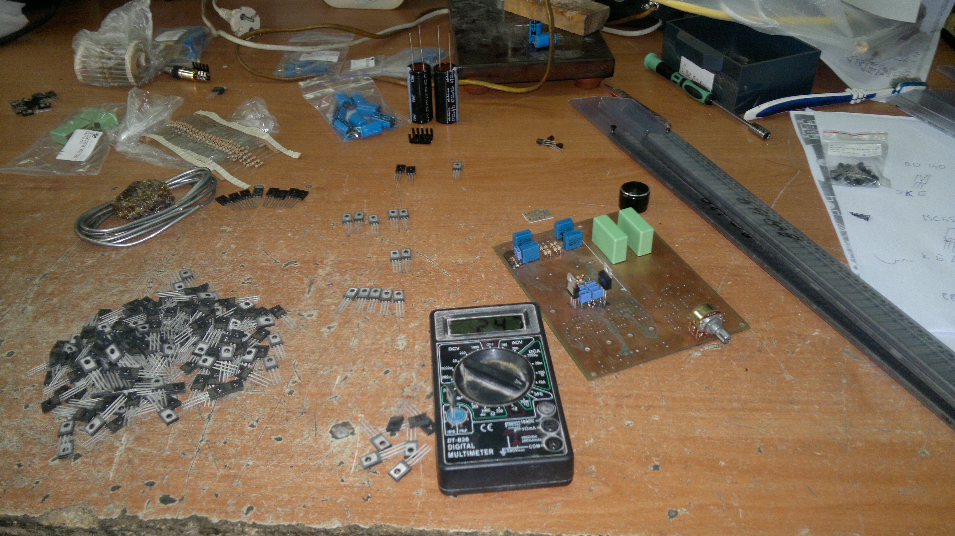

    Надумал повторить данный усилитель.
    Нагуглил схемы.
    На VegaLab почему то про него практически ничего нет.
    Может кто делал этот усь или есть по нему еще информация?(платы сборка регулировка)
    Усилитель собран и запушен. По оригинальной схеме.
    Платка в eagle layout editor
    Несколько фоток
    Все почти влезло в корпус от сидюка.

    Может у кого то платки есть под этот усь?
    Здесь есть. Уже готовая. Если там покопаться, то можно и другие похожие варианты найти. Вот например.
    Спасибо порыл но платок не нашел по собранным наборам и китам какие то непонятки фото одинаковые цены разные. Да и читал на форумах что комплектация не всегда соответствует фот и описанию.

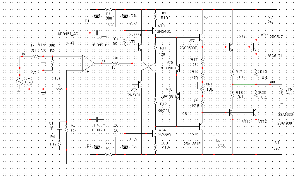

    04.04.2007
    10,819
    По умолчанию Re: Lehmann audio Linear
    Поделитесь схемкой и платками ?
    Поделюсь. Только он мощный ,с двумя парами выходников типа А1930/С5171, ОУ АД845/ОРА132 .На коте ветка есть по нему .
    Д3 и Д4 стабилитроны на 3.3...3,6В? Какие транзисторы можно использовать в качестве замены в шунте и ВК и что при этом нужно изменить в схеме?Максим, если Вас не затруднит, можно коротко написать о настройке усилителя. На радиокоте очень много инфы не по теме участники писали,поэтому глаз мылится все в кучу собирать....
    04.04.2007
    10,819
    Opel Omega, так то он к деталям некритичен. требуется только установить ток покоя и все. Можно даже на отчественных транзисторах собрать .А так А1837/С4793 на выход или их аналоги.На край можно всего одну пару КТ805/835 поставить и предвыход и шунт КТ814/815 или ВД139/ВД140. . . Плата рабочая . Стабилитроны на 3,3вольта.
    Спасибо Максим! Собирать скоре всего буду на 5401/5501, предвыход и шунт МЖЕ340/350 или Бд139/140 и выход 4793/1837. А вот с операционн. усилителем проблема.....В порядке ухудшения от АД845(у нас он дорогой-10дол) предполагая ЛМ318 пока для первого запуска будет достаточно, далее ОПА134 или АД8065 с панелькой переходником попробовать.....Если есть опыт отслушки именно этих опер. прокоментируйте пожалуйста..
    04.04.2007
    10,819
    Она и не для первого запуска пойдет.Лучше чем ОРА134
    С уважением Максим.
    Скажите для чего такую мощность делали ?
