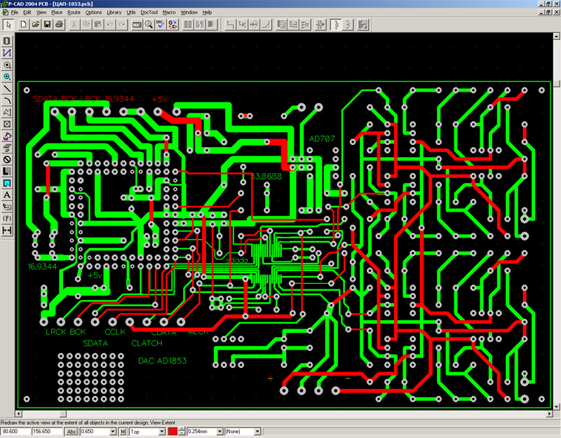

    Появились первые недопонимания друг друга. Давайте теперь разбираться с порядком следования слоёв.
    На плату смотрят всегда со стороны установки DIP компонентов (даже для односсторонних, за редким исключением). Слои идут в таком порядке:
    1. SilkTop - макировка шелкографией верхней стороны (надписи читаются прямо)
    2. MaskTop - маска пайки верхней стороны
    3. Top - верхний слой (надписи, если есть, читаются прямо)
    4. Internal - внутренние слои, если есть; моут быть также Negative (негативная технология)
    5. Bottom - нижний слой (надписи, если есть, читаются зеркально)
    6. MaskBot - маска пайки нижней стороны
    7. SilkBot - макировка шелкографией нижней стороны (надписи читаются зеркально)
    Ниже приведён рисунок (проблемной) платы в PCAD-2002.
    Красный -- слой TOP, т.е. верхний, надписи на этом слое читаются прямо
    Зелёный -- слой BOTTON, т.е. нижний, но надписи на этом слое тоже почему-то читаются прямо, а должны зеркально.
    В соответствии с этими установками плата и была изготовлена. После получения её заказчиком выяснилось, что заказчик смотрел на плату со стороны пайки, со стороны слоя BOTTOM, т.е. вся плата получилась зеркальной. Если бы на плате использовались только DIP-компоненты, то это ещё не так страшно, но на этой плате есть SMD-компонент, а его уже припаять невозможно. Данную конкретную плату я переделаю, но на будущее учтите и учите ( ) порядок следования слоёв.
    Для надёжности на слоях можно добавить какую-либо надпись с правильной ориентацией.

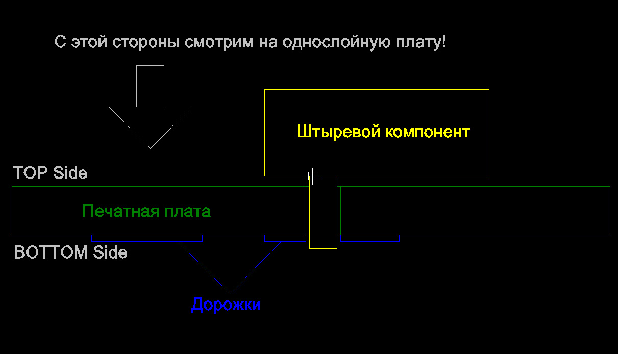

    Вопросы по тому, что считать верхом и низом у односторонних плат всё ещё остались.
    Попробую показать наглядно. Может мы наконец-то поймём друг друга...
    Hикакое твое дело не стоит благодарности. (с) Вантала

    Тамк выходит, что должно быть так, как я делаю для себя под ЛУТ!
