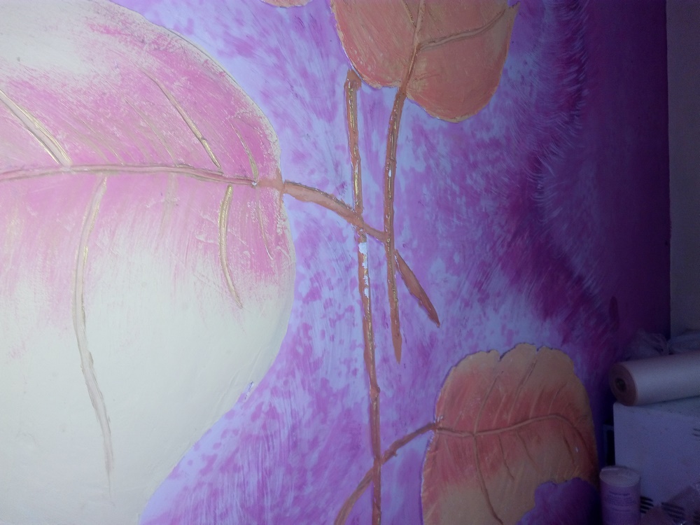

    Цитата Сообщение от ant1967 Посмотреть сообщение
    Эти плиты Кнауф можно использовать для всяких многоуровневых конструкций - фальшпотолков, по идее. Но как их монтировать?
    клеить на дракон или подобный быстрый дешевый клей, а если будете клеить на бетон (не ясна суть данного действа, да ладно) то можно на штукатурку (на стены, а не на потолок) У меня в нескольких местах плиты гипсокартона прямо на штукатурке, за батареей и в типа такого, в некритичных местах. Багеты в верхних углах по всей квартире только на штукатурке. Есть штукатурка сохнущая минут 10, а есть которая минут 30, последней удобно рисовать, у меня цветок на кухне ею сделан
    Пока не сделаете симуляцию в REW и не закрепите её микрофоном, объявляю все действия во вред и в копеечку.
