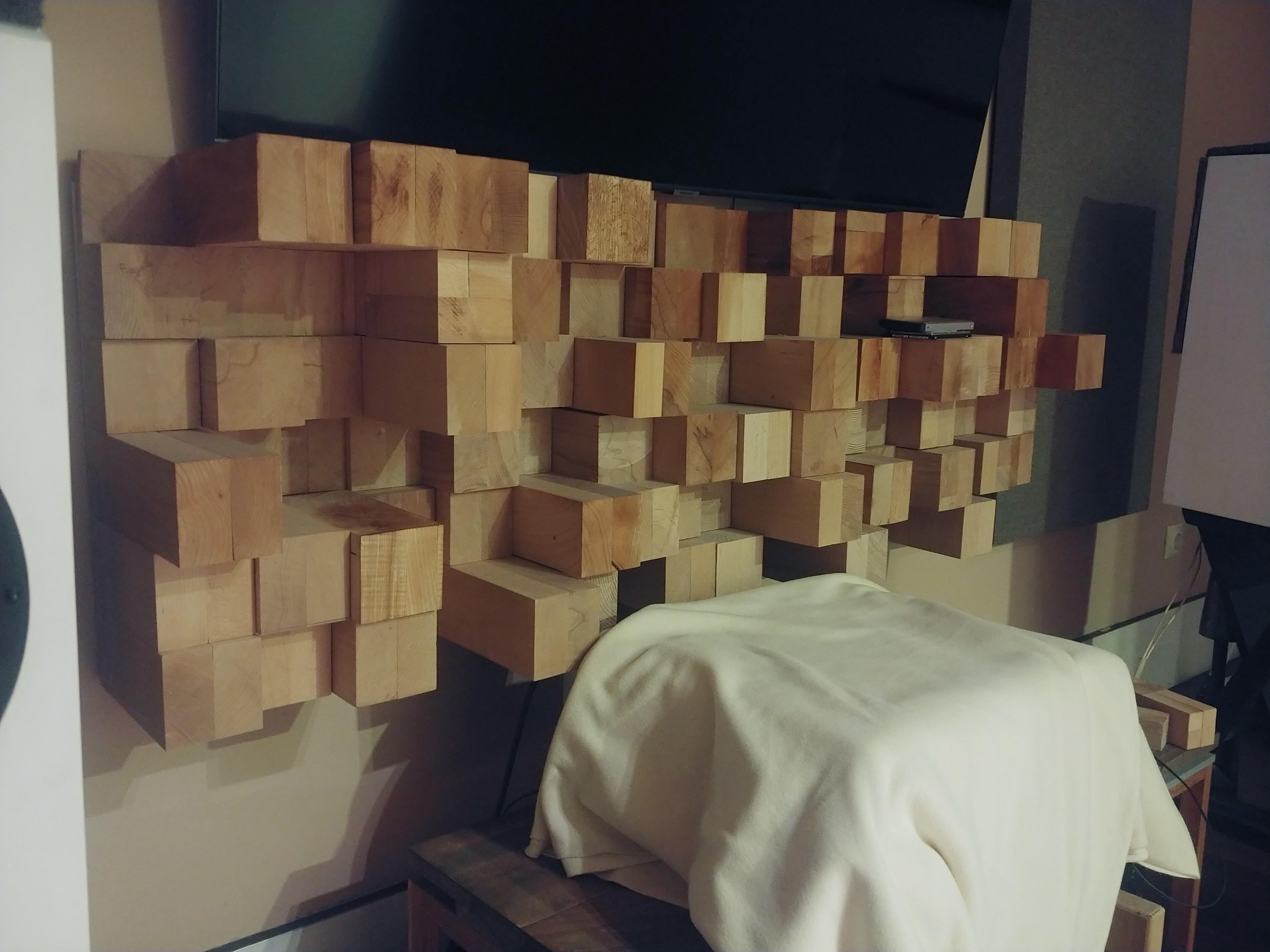

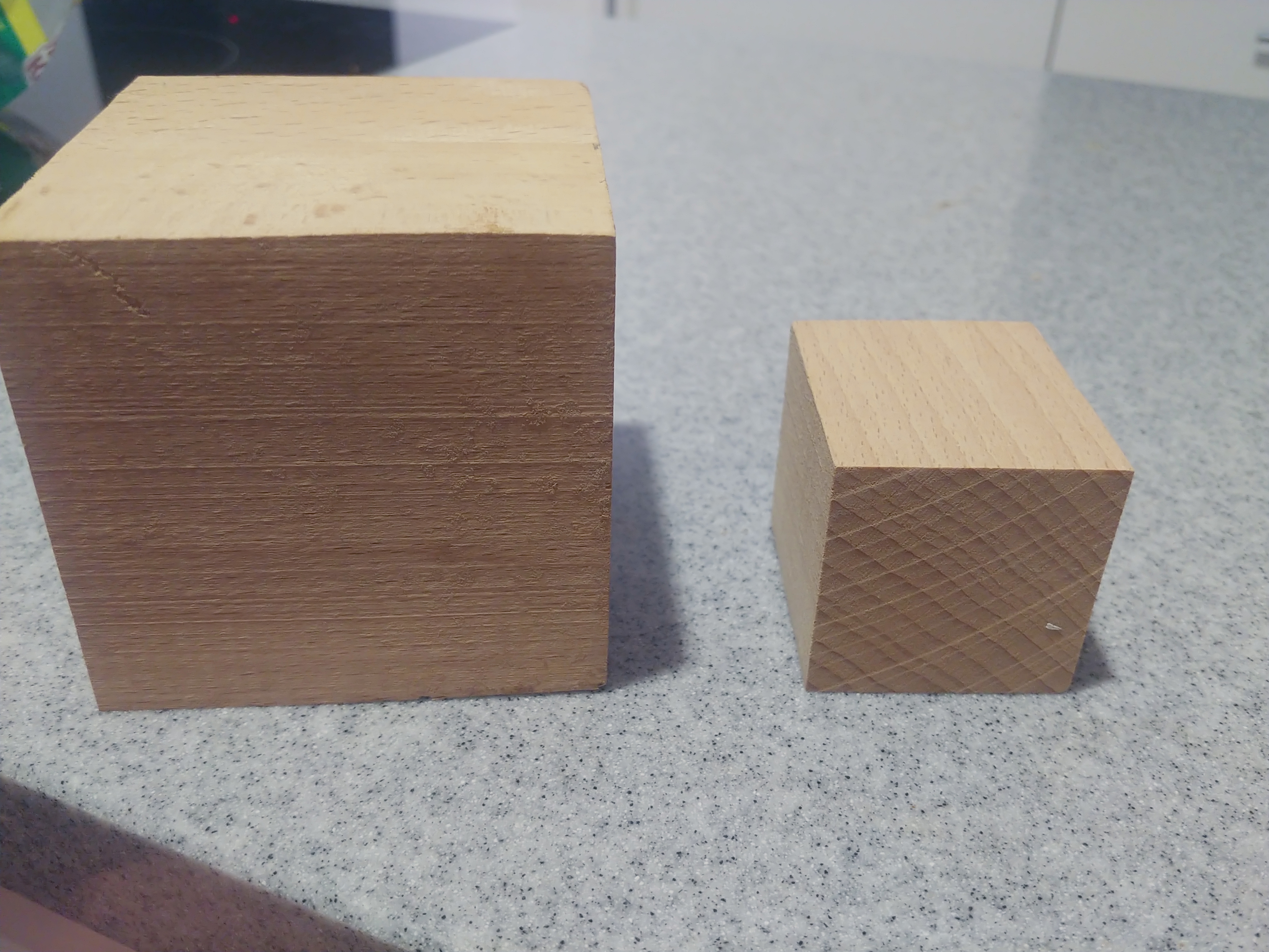

    Возник вопрос , была проблема смещенния образа исполнителя на сцене, я спать не мог, возникла она из разности обьема обьема левой ас, у нее расстояние до боковой стены было на 90 см больше, я побаловсЯ передвижными поглощающимся панелеми на колесиках, типа фальш стены, чуда не вышло(точнее вышло но мою проблему не победило) задумал сделать между ас прд диффузор ака скайлайн 1500 на 60 максимальная длина была 10 см , по памяти частота где то от гц 1500( ноутбук погиб от наводки и пива) Нажмите на изображение для увеличения.
ID:	423262проблема одновременно решилась и одновременно размазалась. Но тут откудо то время появилось и решил частоту опустить. Сделал скайлайн от 680 гц брус сечением 8.5 и макс длинной 25, бук. Проблема в чем я адепт дальнего поля, а теперь чем ближе тем веселей, где диффузное поле?Нажмите на изображение для увеличения.
    Очень обламывающая тема, понимаю тебя.
    От части понял суть претензии. Есть некоторые мысли. Нарисуй подробный план комнаты с размерами д*ш*в, с расстоянием АС от задней, ближайшей боковой и от пола до центра мида. Отметь где окна и двери каких размеров. Отметь на плане своё место положение при прослушивании.
    Да, сообщи пож. каким калькулятором считал дифф.?

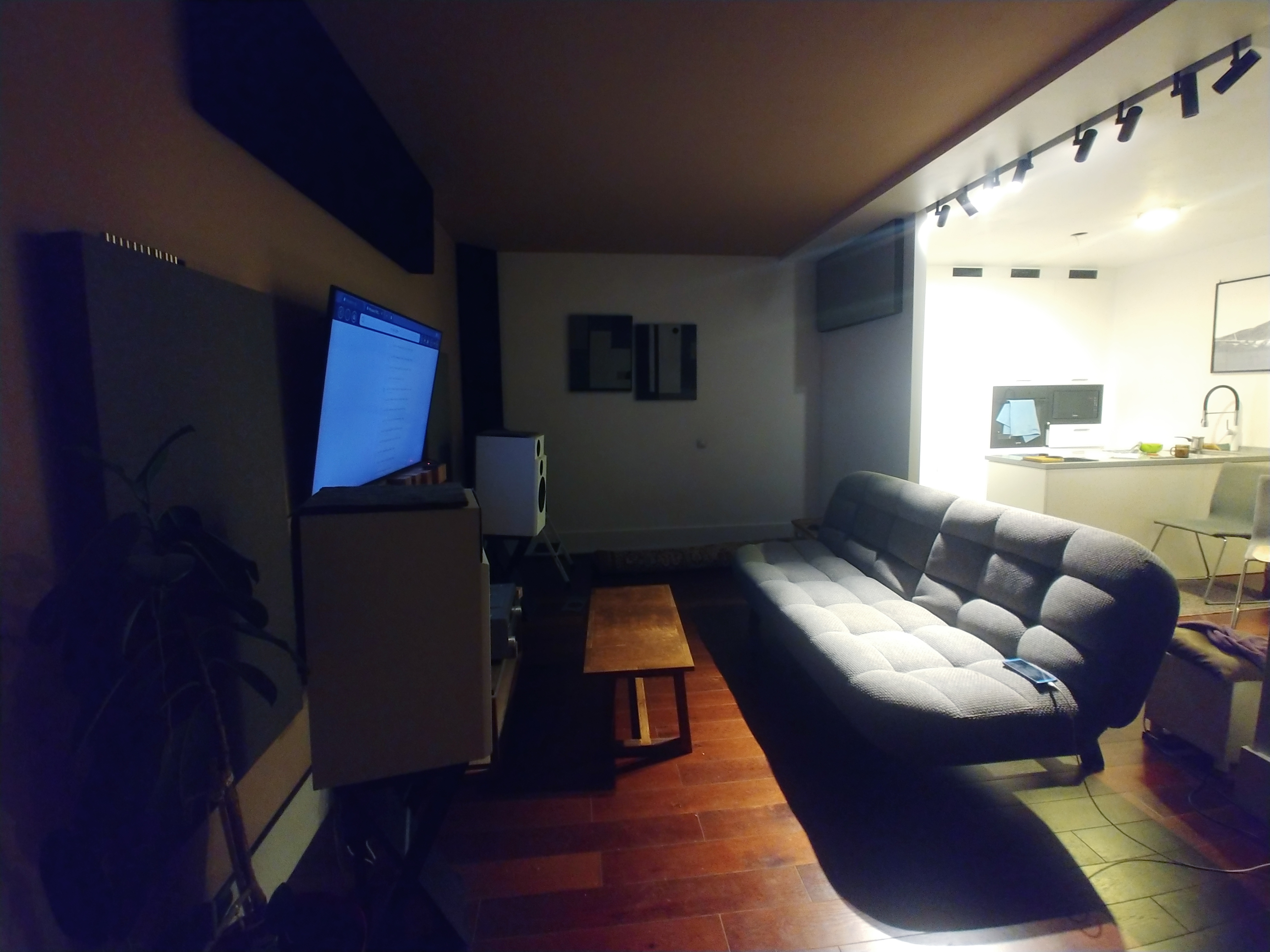

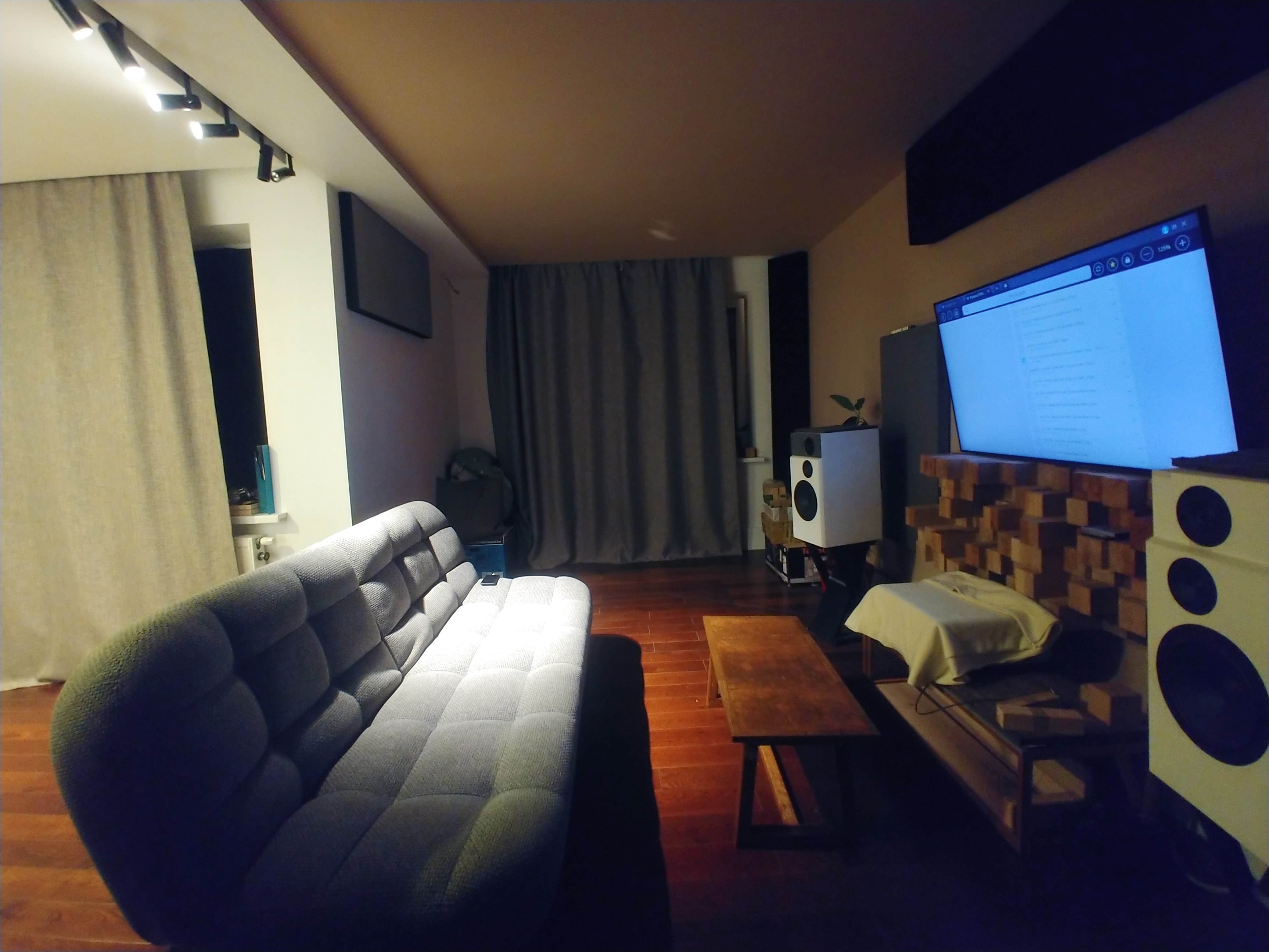

    + не забудь нарисовать всякие дизайнерские изыски - перегородки, "барные стойки")), зеркала "в пол", встроенные шкафы, диваны и пр. несимметричные конструкции которые расположены вокруг, сзади тоже влияют...
    Упаси бог защита от вайф фактора и других колхозов. Дизайн играет роль за 5 метров от ас, дальнобойной ас пока нет. победил лишь неравномерности в нч части. Вокруг ас только стены и паннли по углам[ATTACH=CONFIG]423381[/ATTAC]Нажмите на изображение для увеличения.

    https://actools.tunetown.de/prd/ тут считал
    Фотки это хорошо, но по ним план не составить, по которому можно прикинуть предположительную "импульсную характеристику" - прямой+лтражённый звук, от левой и правой АС в месте прослушивания.
    Но ты и сам всё понимаешь если с АС и усилителем всё в порядке, то желательно обеспечивать симметрию. Либо править одновременной задержкой одной АС и увеличением громкости на другой. Либо то как ты использовал отражающие конструкции, но их надо делать объёмными (ширина*высота) и размещать так, что бы создать симметрию в месте прослушивания.
    Для примера - Борисыч44, демонстрировал такой подход, к стати даже в этой теме, с использованием акустического гобо. Я то же не раз использовал и пользую по ныне у себя.
    С диффузором - как я понял жалобы на то что ушла "глубина"?))) Объяснение есть, но ёмкое по буквам. Если совсем, коротко ты стал испытывать больше "близости" или "интимности" (так у акустиков по понятиям), потому, что те короткие отражения в 0,5-1 мс, которые к тебе приходили отражаясь от телевизора, тебе не мешали, но создавали копию той же интенсивности приходящей чуть позже, что создавало иллюзию большей глубины, типа колонки у открытого окна, там за окном поодаль разворачивается музыкальное действо.
    Повторюсь , если АС и усь в норме, то, смещение образа не от фронтальных отражений, а от боковых, имхо, они у тебя плюсуются с прямым с приличной задержкой по каналам, так же создавая задержанные копии прямого, на тембр, это может не влиять, но создаёт расфокусировку "центрального образа" со сдвигом в сторону ближайшей боковой стены.
    Последний раз редактировалось Shidim; 04.08.2022 в 18:27.
