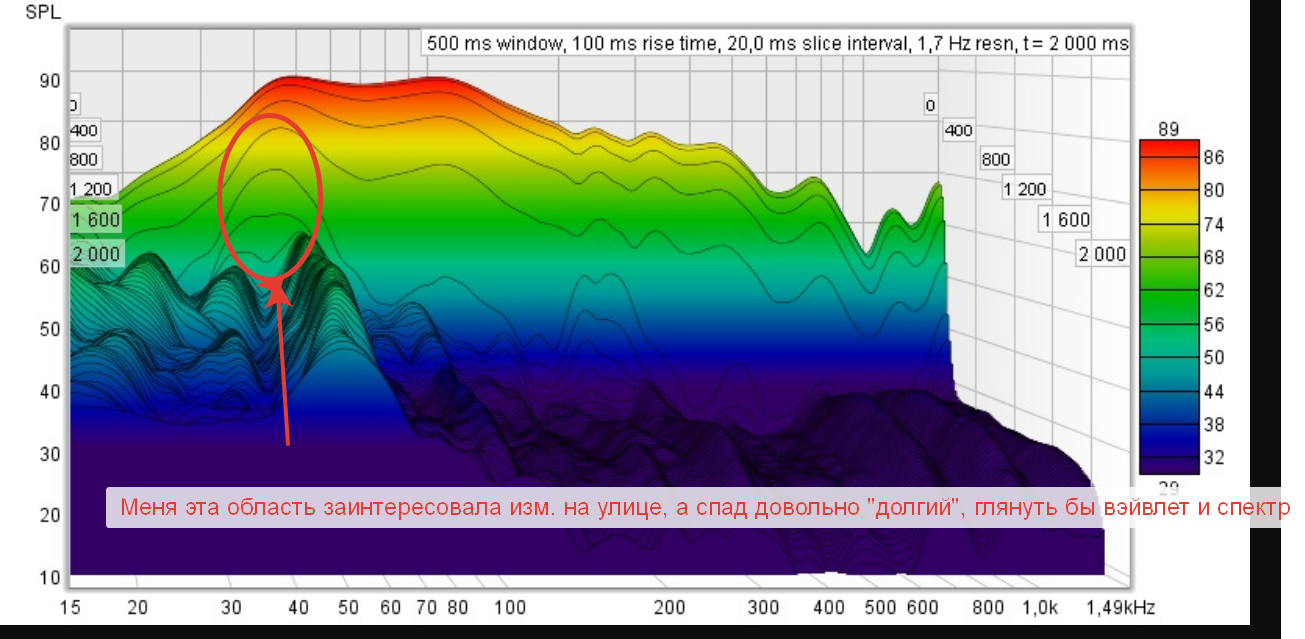

    Цитата Сообщение от vadimal Посмотреть сообщение
    Что скажите гуру? В измерениях два саба настройки как на скрине. Уровень тишины 50дБ, на наводку 50Гц не смотрите.
    Я в акустике Гуру
    Как в Сибири кенгуру
    И по графикам - "Мэээ-нуууу"
    Всё что я сказать могу
    Начну со "злосчастных" флуктуаций от 30 до 50 Гц, мне кажется на них нужно "забить", это не реальный шум, то косяк измерительного комплекса. Обосную: ваши замер, саб на улице Топаз включён -повышенный шум , эти 30-50 и 70. Выключаем Топаз, 70 пропали, а 30-50 там и остались, с тем же "распадом". Не может такой ерунды быть, что бы и в помещении и на улице была одна и та же картина, возможно глючит звуковая карта. С этим надо конечно разобраться.
    RoomSim как я и предполагал в вашем случае похоже почти бесполезен.
    По тому что видно сейчас на вэйвлете впечатления будто это не БП-4 на "двенашках", а "полочники" какие то. Надо обдумать.
    Какие слуховые впечатления? Если "пришлю" два проверочных бас файла с аннотацией, на что обратить внимание. Впечатления описать сможете?
    Есть у вас лазерная рулетка?

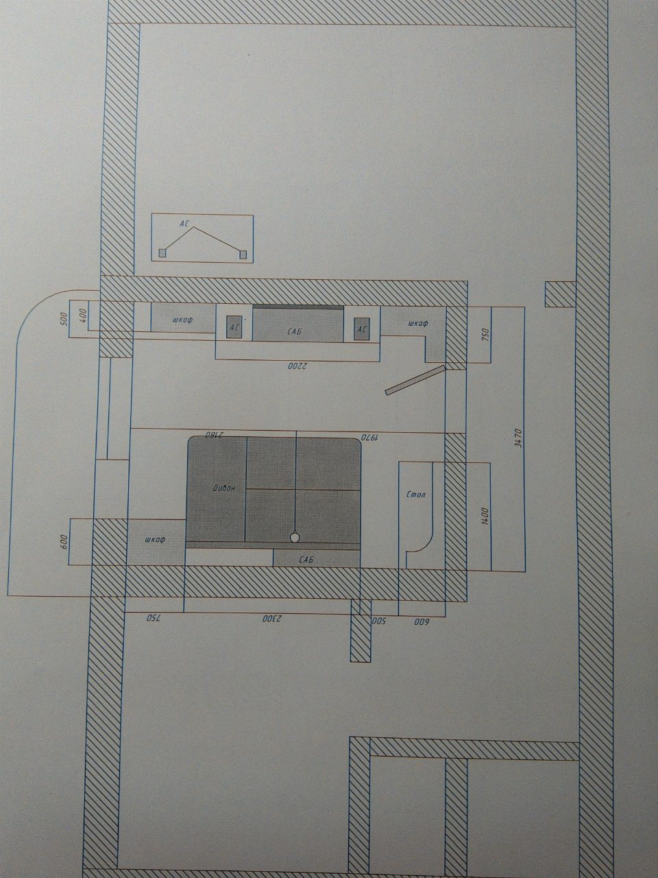

    Есть у меня на этот счёт некоторые мысли относительно самих сабов и их поведения в помещении.
    Я уже как то задавал вопрос, беспокоит ли вас, что то конкретно в суб. и НЧ при расстановке:Нажмите на изображение для увеличения.
Название:	Вадимал расстановка АС сабы.png
    Ответ я предполагал, и вы мои предположения подтвердили. Основывался я на двух моментах. Первый - у вас место прослушивание почти по центру комнаты, в зоне умеренного и сильного разряжения. Сами сабы расставлены в местах способствующих созданию максимального "волнения комнаты" их конструктив попросту проводит активную накачку в определённом октавном участке, что в свою очередь приводит к некой психоакустической маскировке/сглаживанию не равномерностей выше по диапазону эффект интересный и заслуживающий внимания, не без недостатков конечно. Я сомневаюсь на счёт описанного мной, только в той части, могут ли ваши сабы так работать, а сам эффект я получал неоднократно. Сам автор на этот счёт молчит.Нажмите на изображение для увеличения.
Название:	Саб (Сабсоник) улица полная полоса .png
    Повторюсь если всё устраивало при той расстановке, может это хороший компромисс!?
    А теперь, то что мы видим на вэйвлете , говорит нам о том, что "бас сухой" что сами вы подтверждаете, но кому сухой а кому правильный, очень уж зачётно на вэйвлете огибающая (energy corve) выглядит.
    Вы про это? (выделил жёлтым)Нажмите на изображение для увеличения.

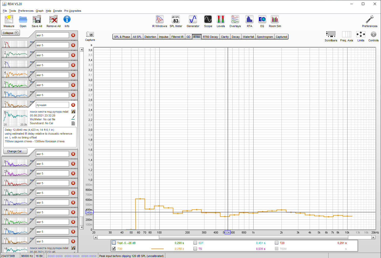

    1. Длительные затухания в нч диапазоне - по нормам затухание 300 - 600ms. У меня проходит по нижней границе (ниже 30Гц не смотреть, на наводку 50Гц не смотреть).
    2. Прошу дать ссылку на симулятор (реально спину жалко, опыты могут скоропостижно закончиться ).

    Vadimal Вы не перестаёте меня удивлять разнообразием вариаций графиков (чисто дружеская лёгкая ирония), что тут измерено? По всему должно быть сабы+АС. Место расположение излучателей и мика поменялось?
    Имхо на вэйвлете видно, что "полка отражений" изменилась к лучшему, но реакция на импульс странноватая, для двух 18-шек, как то "жидковато". Ещё имхо, ничего вы не переглушили по части НЧ, это нонсенс. Инсталляция сабов, это не только их место расположения, но и ряд других важных моментов. Ну да ладно. Решение проверить правильное. Разобрать, замерить, добавляя по не многу, производить контрольные замеры ориентируясь на Т30, EDT и Wavelet.
    Симулятор предоставлю в понедельник.

    в REW включить RTA и постучать по стенам/потолку/полу
    Спасибо попробую.
    сейчас проще довести RT60 до "музыкальных" кондиций
    Вроде сейчас в среднем 340ms нормально? (с места прослушивания два саба + два рупора).
    Опять же исходя из "не камерности" - большим составам характерны большие залы, в записи уже есть эта реверберация, главное что бы в КДП не угадывались её небольшие размеры и она не глушила естественных отражений с разных направлений - поэтому диффузоры будут к месту, а RT60 можно и до 0.5сек поднять) .

    Конечно Алексея.
    Просто Алексей тут сам присутствует и у него есть открытая тема. Я просто боюсь нафантазировать. Ещё раз вкратце,

    Сабы расоложены так.
