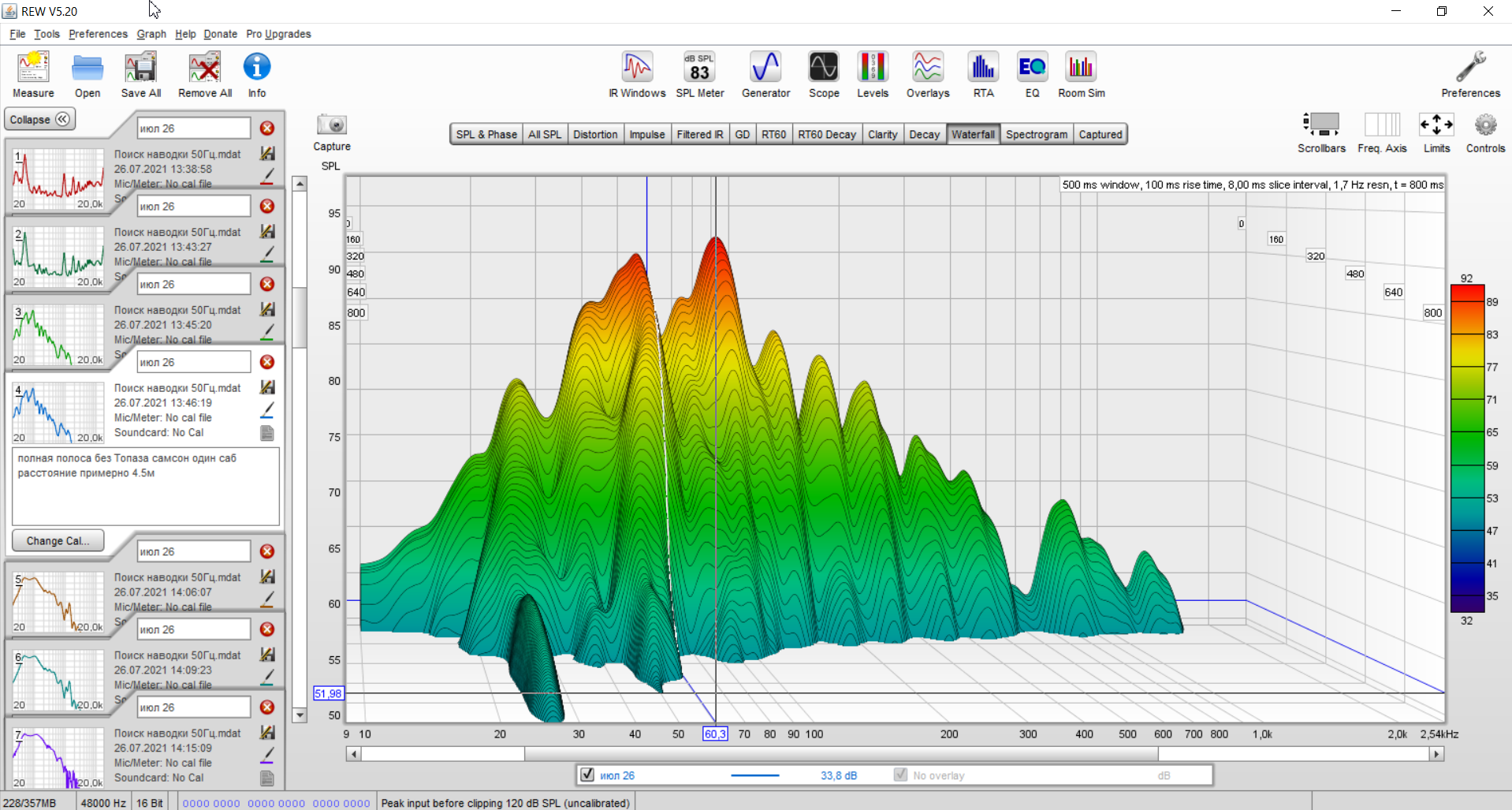

    Рупора только задерживаются в самом roon, и в roon режуться сабы.
    я там рисовал сабы и рупора примерно на одном расстоянии от МП - это избавляет от необходимости задержек, рупора бы пустил в полную полосу, чтоб не менять характер излучения внизу (это ведь не столько рупор, сколько диполь, а саб монополь...), нужно конечно снимать ачх рупоров хотя бы с пары метров и в местах где они будут стоять(!), надеюсь до 65-70Гц они всё таки смогут играть, дальше отдаем излучение сабам, большой вопрос в какой фазе они будут стыковаться)))? и получится ли не заметно перейти на другой тип излучателя? Нуклеус видимо можно заставить делать любую обработку, был бы софт, а он есть??? с микрофонной коррекцией он знаком??
    последний ватерфолл, то там чётко видно присутствие 32 Гц в виде провала

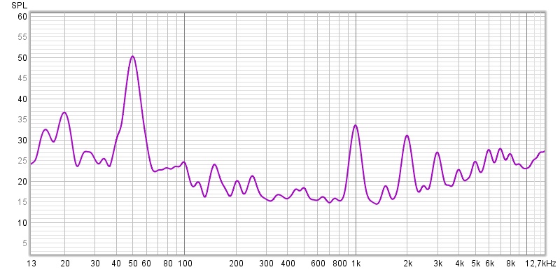

    Где то на шуме комнаты видел 16 и 32Гц пики - по типу кондиционерного шума, 50 чуть выше 40дБ (да и калиброван ли мик по уровню??? пистонфона же нет))), выше почти тихо)) - там сложновато ориентироваться, графиков было несколько, где что и как измерено не понятно...

    Очень важно провести измерения самого саба, лучше на улице по методу "мик в притык"
    Зачем? снизу пусть играет сколько может, сверху фильтр порежет, в полосе излучения комната больше искорёжит(((
    Без ДБА тоже боюсь не обойтись и как бы это было не четыре саба.
    С ДБА тоже бы не связывался - это только усложнит начальную настройку, по мере появления опыта измерений/настройки/прослушивания можно постепенно добавлять/изменять систему и будет понятно лучше ли становится результат, с нуля прыгнуть выше головы не получится)))

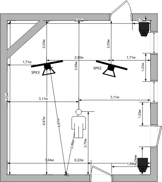

    Я понял, что пока это можно назвать трифоник, где саб стоит в тылу.
    Работают на музыку два саба "Сабсоника". Вот схема для МУЗЫКИ

    Сабы не локализуются ВООБЩЕ, у меня инструменты в комнате а не "низкие / высокие" (это не наезд).
    Меня тут немножко осенило, на улице станция биоочистки Топаз. С неё может идти и 50 и хрен знает что (ушами не слышу). Отключу измерю.

    Провал на 85Гц - это сбир от 2.03м, ну.. где то ему все равно быть)) в принципе, если бы у рупора был где то горбик (у щитов он бывает, но выше), то можно было бы их совместить, хотя надо ли?? так, по сбиру, мы определяем расстояния, размеры комнаты и т.п. т.е. всё равно ушами выбирать лучшее..
    ---------- Сообщение добавлено 22:16 ---------- Предыдущее сообщение было 19:12 ----------
    Сабы в углах - это конечно самое "энергосберегающее" расположение - оно возбуждает все стояки с максимальной эффективностью - для измерения комнаты можно использовать... потом как нибудь попробуйте вариант который выше выкладывал (мощности на сабы придется прибавить)), замеры в углах особого смысла не имеют - нужен хороший звук в МП, чем шире эта зона тем кривее будет результат, если для музыки часто хватает кресла, то для кино уже нужен диван - как это будет решено думать нужно сейчас, как то так.. ни на чем не настаиваю)))
    Самому смешно, но при выборе местаположения сабов ориентировался на максимально линейное и максимально низко копающую АЧХ.
    Да нужно попробовать сменить критерии на минимальный ватерфол 50Гц (правильно мысль уловил?)

    вообще в REW есть "спектрограмма" - можно рассмотреть НЧ участок до, к примеру, 200Гц с разрешением 1/12 окт., при этом поставить галочку "нормализации" - это практически то же RT только ниже сертифицируемого диапазона и с любым желаемым разрешением, окно выбрать под пару сек, тогда будет понятно что есть стояки а что шумы/помехи.
    Сделал измерения с выше написанными параметрами, и что можно сказать по спектру?Нажмите на изображение для увеличения.
    Причём на вотерфоле 50Гц не более 0.5сек.(уровень тишины 49Дб) Нажмите на изображение для увеличения.

    Надо было в паре метров хотя бы замерить... если с рупором на 80Гц сшивать, то ему 1окт останется... (он что из себя представляет? бандпасс??)
    Не буду, спина уже того.... Вот архивное фото, сверху глухая крышкаНажмите на изображение для увеличения.
    Ниже 50 гц есть затянутости но шум не велик, хотя нужно нижний уровень опустить.
    Про REW тут можно почитать, по крайней мере с автопереводчиком
    RT60 сейчас скорее расчетный параметр (по скорости спада ЗД)
    Вот архивное фото,
    Понятно... мягко сказать - для Малера и рупора не очень подходит, но и 26 Гц не раскачивает..
    По этому в планах собрать макетик 7ми метрового рупорного сабика. Уже пол года планы, а воз и ныне там.
    ИМХО. Меня больше бы 52Дб с 0,8мс на 25,2Гц волновали, это мода по длине,хотя на ватерфоле она выглядит довольно "беззубо", на графике спектра (я надеюсь это оно и тоже место измерений и положение микрофона, что и ватерфол?) мы видим вторую основную моду по ширине 27,5Гц, они действуют и одновременно ( после 0,9) и порознь. То есть, это надо иметь в виду, что настроив пик резонанса "ловушки давления" (или "Гельмгольца") с точностью до 1Гц, можно с удивлением обнаружить торчащий "сталактит" из 50 Гц (+- чуть чуть) всё на том же месте.
    Моды там есть, но пока саб их не раскачивает они не заметны (на спетрограмме больше секунды в потенциале))), на ватерволе есть какой то глюк - надо посмотреть скорость затухания RT60 Decay если она падает нерегулярно не монотонно - значит это какой то шум или глюк
    Меня тоже 26Гц волнует, именно это и хочу загасить ловушкой, только совета по её расчёту не дождусь. По поводу сталактита 50Гц, на сколько я понимаю это явная наводка (сужу по не спадающему вотерфолу на одном уровне). Вот к стати файлик если что. Нажмите на изображение для увеличения.
    Вроде бы монотонно Нажмите на изображение для увеличения.
    Саб их только и делает, что раскачивает, но это не совсем обычный саб, в том всё и дело, я поэтому и писал, что у меня закралось подозрение что vadimal их не слышит
    На спектрограмме нет кривой RT, а есть там Energy tame, это не совсем одно и то же, но мысль верная, я не стал на этом заострять внимание, пока, потому что при измерениях Ваддимал всё напутал, на ватерфоле надо было сделать коротким окно по частоте, а по времени длинным, а на "спектре" если по времени длинное, то и по частоте нужно длинное. Короче если нужно увидеть на спектрограмме как затухает сигнал, то лучше использовать вейвлет, нормализовав/усреднив пики и тогда будет видно как затухает саб, по частоте и времени, а "энерджи тайм курв", нам может показать локальные "взбрыки", а если смотреть совместно, саб и рупора, то можно по этой кривой посмотреть, хорошо ли они стыкуются.
