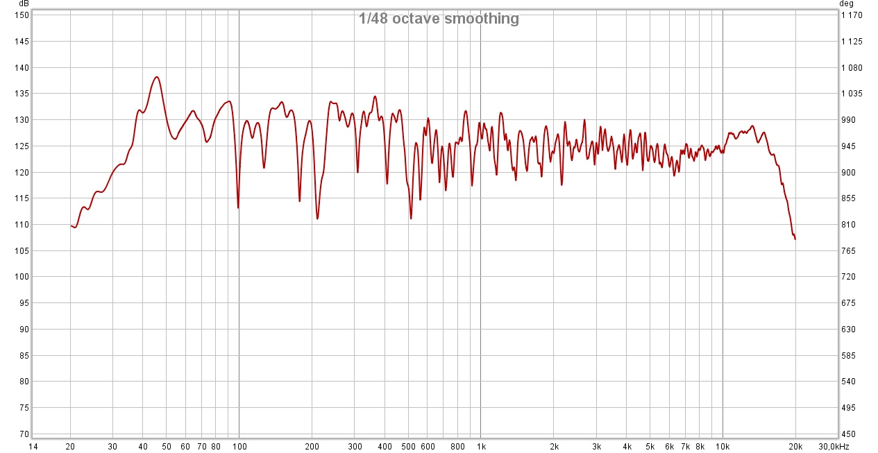

    Надо с нормальным сглаживанием померить 1/48, в диапазоне 20-200, окно времени на 20 периодов пробега от стены к стене возьми, пусть будет 360-400 млс. По итогу будет видно, может саб под кровать эффективней будет + шкаф в углу с мягким, можно под "Гельмгольц" оформить.
    По сч/вч попроще всё же будет под глушить локально и рассеять.
    Так?

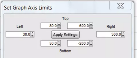

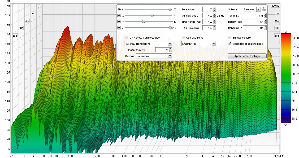

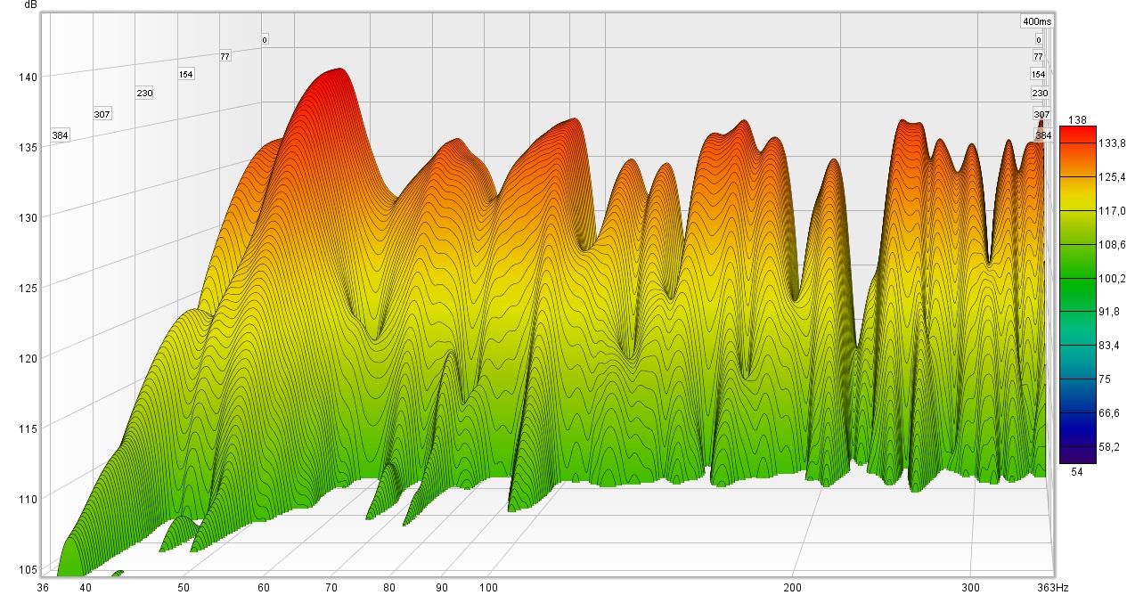

    алек-сей В какой точке пространства комнаты , замер сделан?
    Попробуй так из точки прослушивания мик на уровне ушейНажмите на изображение для увеличения.

    Последний раз делал в месте прослушивания и микрофон поднимал выше. Именно на уровень ушей. Совпадает с высотой ВЧ динамика.
    ---------- Сообщение добавлено 20:31 ---------- Предыдущее сообщение было 20:16 ----------
    Новый замер сделать не получилось. Воспользовался вчерашним.(Программа перестала работать под JAVA).
    Выставил ширину диапазонов, как в ваших настройках.

    Может будем на ты!? Ну вот теперь похоже на правду, всё в общем как я и предполагал стандартно, можно даже было и не мерить С помощью задней стены, что порадует тебя, относительно имеющейся по замерам ситуации 40 и 35 (в полку) и 30(-2) и даже 20 (по -6), ты в своей комнате можешь/будешь слышать (и при том ровно) если захочешь. Так как сидишь у стены, а не посредине комнаты (многие думают, что так лучше)
    Если есть желание продолжить, и так как остальное будет касаться тебя, то можно переехать в твою же тему про "то что ты слышишь", если не возражаешь - моргни
