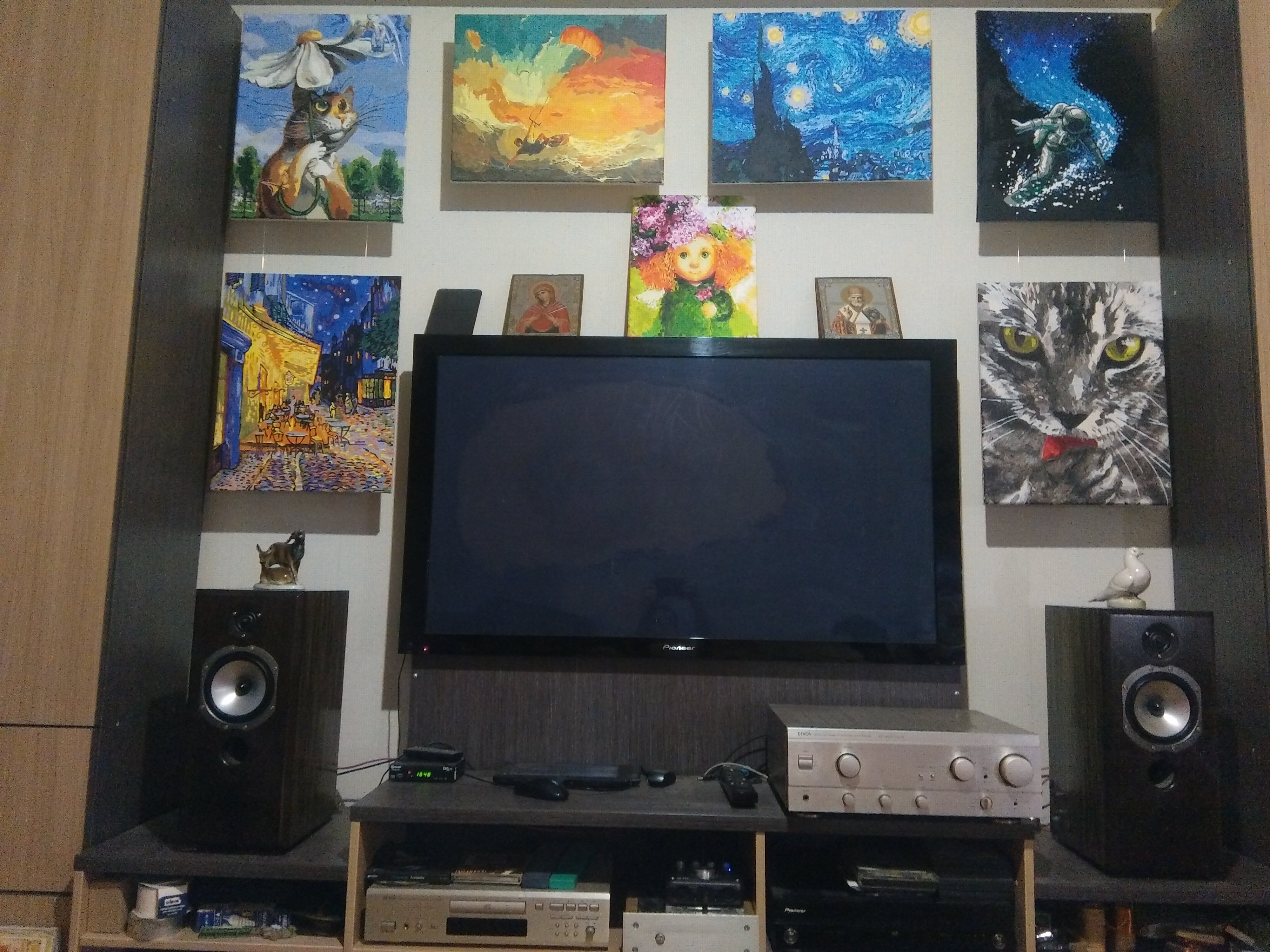

    "Не нужна тебе Вовка такая машина" (Ц-Бумер-2)
    А так...?

    Цитата Сообщение от алек-сей Посмотреть сообщение
    А так...?
    Котики красивые Образа в Красный угол лучше
    У тебя площадка первых отражений за АС, как раз вся площадь TV, картинки вне эффективной зоны "работают", имхо так бы эффективней былоНажмите на изображение для увеличения.
Название:	Картина Алексея 2020-12-09_22-51-18.png
    Рама 100 мм глубиной, сверху баннер с умеренной перфорацией и с напечатанной картинкой, в раму очень неплотный поглотитель (20 кг на м.куб., лучше эхокор-но он не дёшев), с тыльной стороны двп, оставив зазор меж ним и поглотителем, петли. Крепления к стене выше TV в размер картинки, и по верхнему краю телека. Надо АС послушать, "картину" в низ, надо телек посмотреть, "картину" в верх.
    Можно такую картину за головой разместить, а что бы супруга не ворчала, напечатать, на неё фото со дня свадьбы (фата, белое платье, все дела), допускаю, что музыку ты даже почаще слушать будешь
    согласен...
    То биш не работают. Или все же....? Слуховой эффект как бы есть. Я одно время эти места(где картинки) закрывал пледом. Так же с отвесом от стены на 10-12 см.
    Кто ж спорит.
    Последний раз редактировалось алек-сей; 09.12.2020 в 22:44.
    Если картинки из жёсткого материала, картон/пластик, то ни отражают все волны, что короче их размеров, те что на полволны длиннее, дифрагируют вокруг них (они же вроде не впритык к стене, не?), частично ослабляясь. Короче на частотах в районе 1-2 кГц, происходит "нечто", так как глубина за АС на корпус самих АС, то могу предположить, что отражения из этой площадки приходят в след за прямым звуком, не позже чем через 1 млс, для психоакустического восприятия, это "Объединение", то есть картинки почти не приносят вреда, то есть ты слышишь, что что то меняется, но однозначности нет, ни в + не в -.
    А кино посмотреть.
    Пишу же поднять картину над TV (перевесить выше), можно исполнить простейший но культурно смотрящийся механизм подъёма на цветном шпагате продумать, вариантов море, или не поленись и за пару вечеров сваяй такого уродца,Нажмите на изображение для увеличения.
Название:	дШ перед ТВ 2020-12-10_01-06-06.png
    эффективность будет намного выше, причём заметно будет на слух мгновенно как разместить, вертикально или горизонтально. "Усилок" переставить и воткнуть диффузор прямо перед телеком меж АС.
    Картины на холсте натянуты на подрамники.
    12 см от...
    если по уровню лицевой части ,то 46 см. От задней стенки ас до стены 16 см.
    Пользы то же никакой...?
    По сравнению с пледом. Плед флисовый. С ним высоких становилось меньше, но они как мне показалось были чище и достовернее. В остальном все то же.
    С картинами.... Немного поменялось восприятие глубины стерео образа, в целом стало детальнее. Более натуральнее. И не так звонко. Все же ВЧ "съелись", но видимо с каким то еще диапазоном.
    Свистнул микрофоном. Примерно , как все и было.

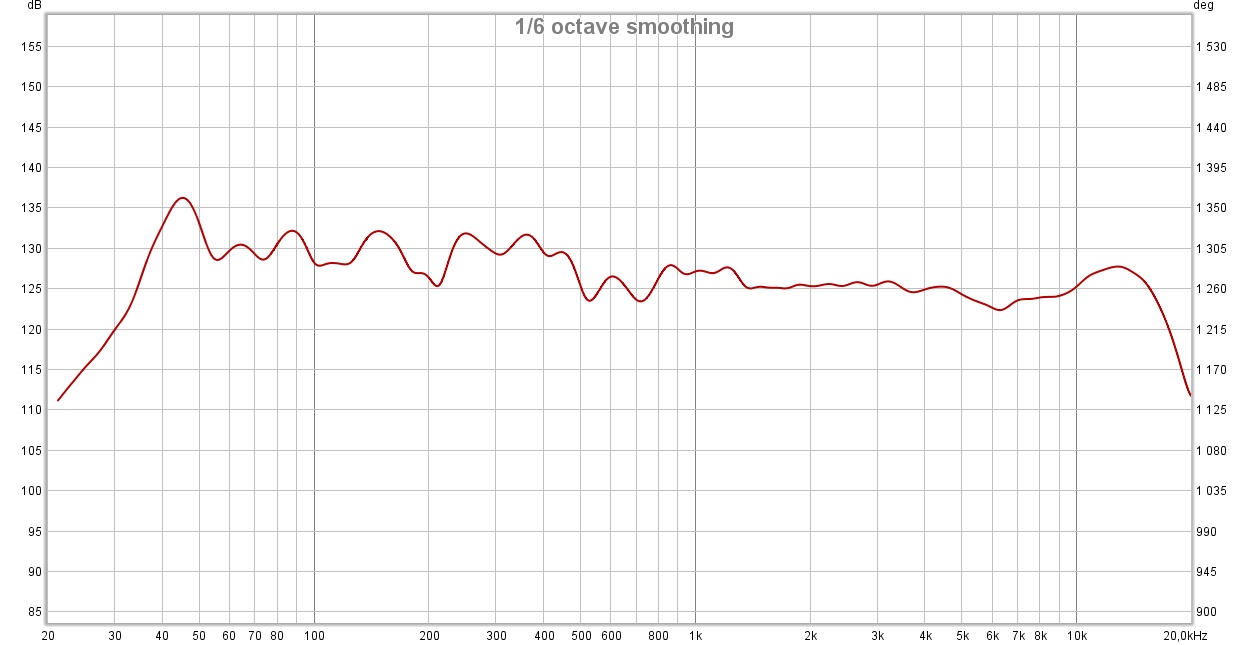

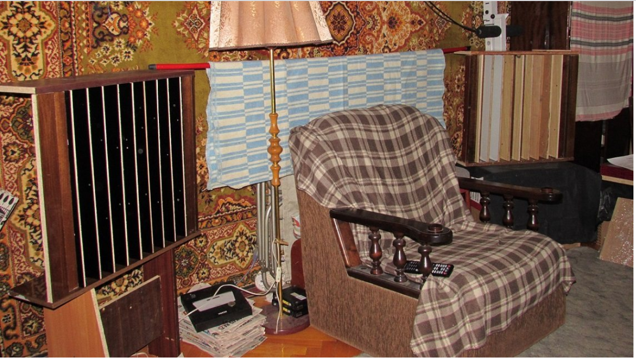

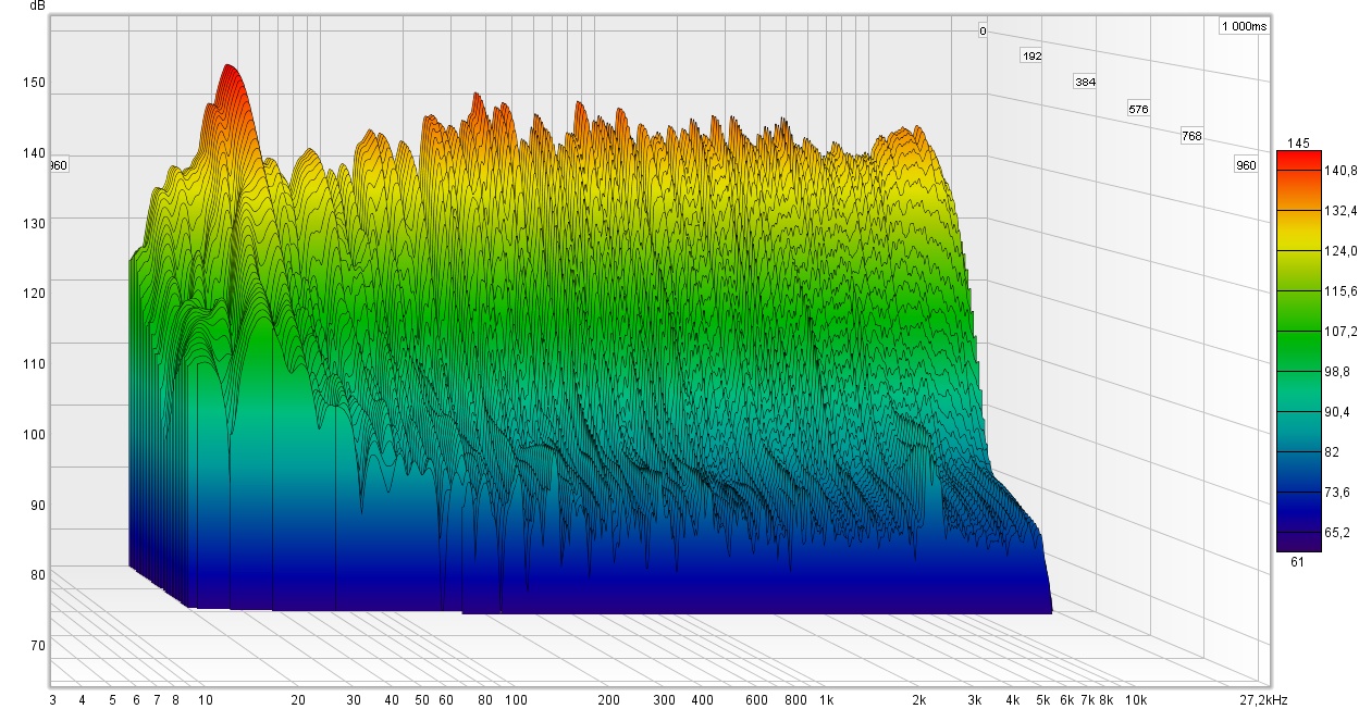

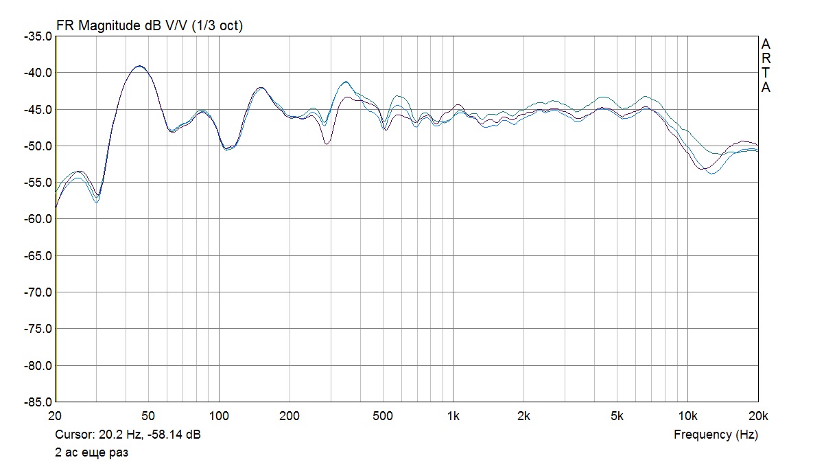

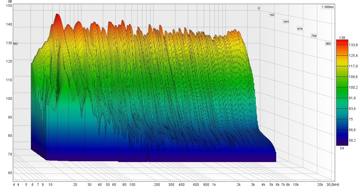

    721
    По умолчанию Re: Акустика помещений
    Если за холстом ничего нет, то несмотря на относ от стены, польза если и будет, то минимум на ВЧ в верхней октавной полосе, в виде каких то "не регулярностей", тог есть.

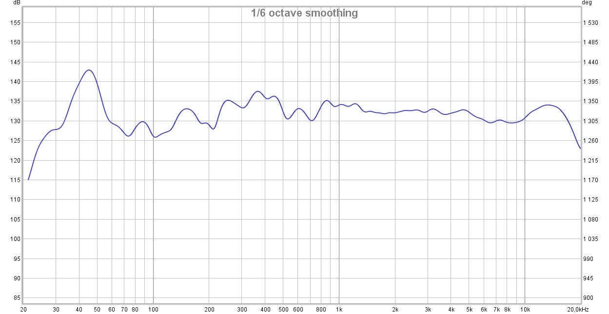

    С картинками и без замерить еще раз не получилось. Попробовал повесить за спиной одеялко(как раньше были в пионерлагерях) и поверх одеяла флисовый плед. Вес всего 2-3 кг. Размер получился 1,3 м на 1,7 м. Мерил с относом 12 см, без относа и без одеялок(на стене виниловые обои-штукатурка-силикатный кирпич).
    Получилось так.
    На ВЧ влияет только одеялко... На диапазон 200-1000 гц, относ от стены.
    Слушать стало невозможно. Звонкий хлопок пропал. Комната умерла, вокал то же... Плюс получился с бочкой, но мне так не нравится.
ID:	385728 Играли обе АС.
    Будем пилить "Шредера"
    Хотел я было поумничать и загрузить тебя всякой психоакустической хренью, на выше тобой изложенное, но воздержусь, зануды итак найдутся Если только простой пример: если бы ты мог записать три предложения, где в каждом слове ты произносишь гласные на 3 Дб громче чем согласные, а шипящие ниже согласных на 3Дб и мог бы произносить всё это в естественном темпе, то послушать это было бы прикольно. К чему я это, а к тому, что применяя поглощение выборочно к полосам и октавам мы вычитаем одни частоты в результате другие лишившись маскировки воспринимаются как усилившиеся, короче такой "квадратно гнездовой" вид (гребенчатая фильтрация она и так всегда присутствует из за отражений зачем усугублять ), тотальное звукопоглощение (широкополосное) то же на любителя ("комната умерла") Чё делать? Смотреть на двух главных графиках для связки АС+комната+слушатель-waterfall для НЧ и ETC (energe time curve) для оставшегося и дальше решать как быть.
    Я бы их по большей части в районе головы использовал, имхо конечно. Поглощение лучше локально использовать. Самые поганые переотражения вторые и последующие интенсивные. У тебя комната симметричная архитектурно и почти симметричная для отражений. Напили 2*2 дШ (7 порядок расчётная частота 800 Гц объединив по 2 в одном) размести по бокам от себя с относом на метр с права и с лева под углом 60 град. Может понравится Если дШ будешь пилить сам в 5000 тысяч можно уложится. Эксперимент не дорогой выйдет. Потом придумаешь как разместить на постоянной основе или съёмные быстро монтируемые.

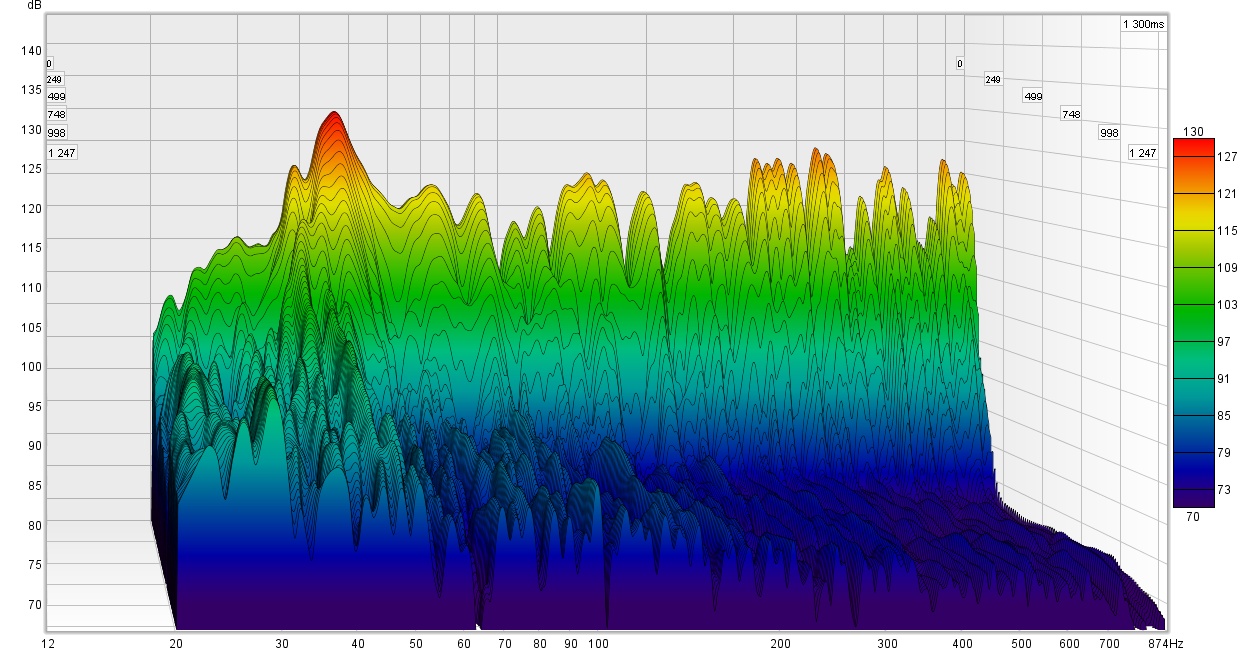

    Оно? Начал изучение REW....
    Это кто?
    Да оно http://redspade-audio.blogspot.com/2...waterfall.html
    Это кто?
    Тут подробней https://www.hifizine.com/2011/12/lis...gy-time-curve/

    Сюда ли или нет, но... Опишу опишу свои действия.
    1. Поигрался с уровнями в REW, настроил по рекомендациям. Получилось так. Сглаживание 1/6, 1/3 через чур красиво смотрится.
Название:	Ворвнил уровни комната без шумки.jpg
Название:	Ватерфол-Ворвнил уровни комната без шумки.jpg

    Смотрится не плохо, да, но имхо, кто же с таким окном мерит? Отсечка с права ну на 200Гц хотя бы и сглаживание украшает конечно, но не информирует.
    УЗД 150 Дб на 20Гц? Да ты зависть тут сейчас чорную вызовешь у камрадов И это с сабом или твои АС так поют? Мечта. Пока да же во временном окне, видно имхо предсказуемое долгое затухание. Комната "громкая".
    Надо Flaesh на помощь заманить.

    УЗД 150 Дб на 20Гц?
    Может помехи, шум с улицы...? Может что откалибровал плохо или совсем упустил. Я настроил, как рекомендуют уровень входного сигнала не менее 18 дб. И все...
    Саба нет...
    Глушить или пилить...?
    Могу файл приложить.
