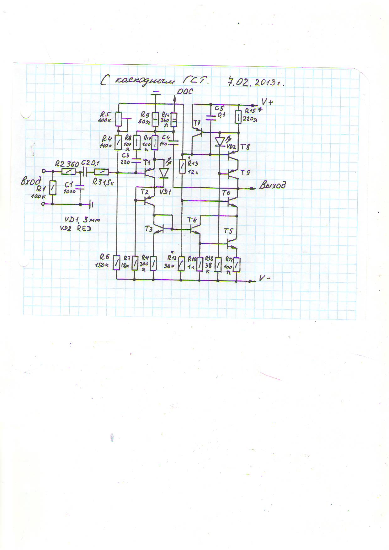

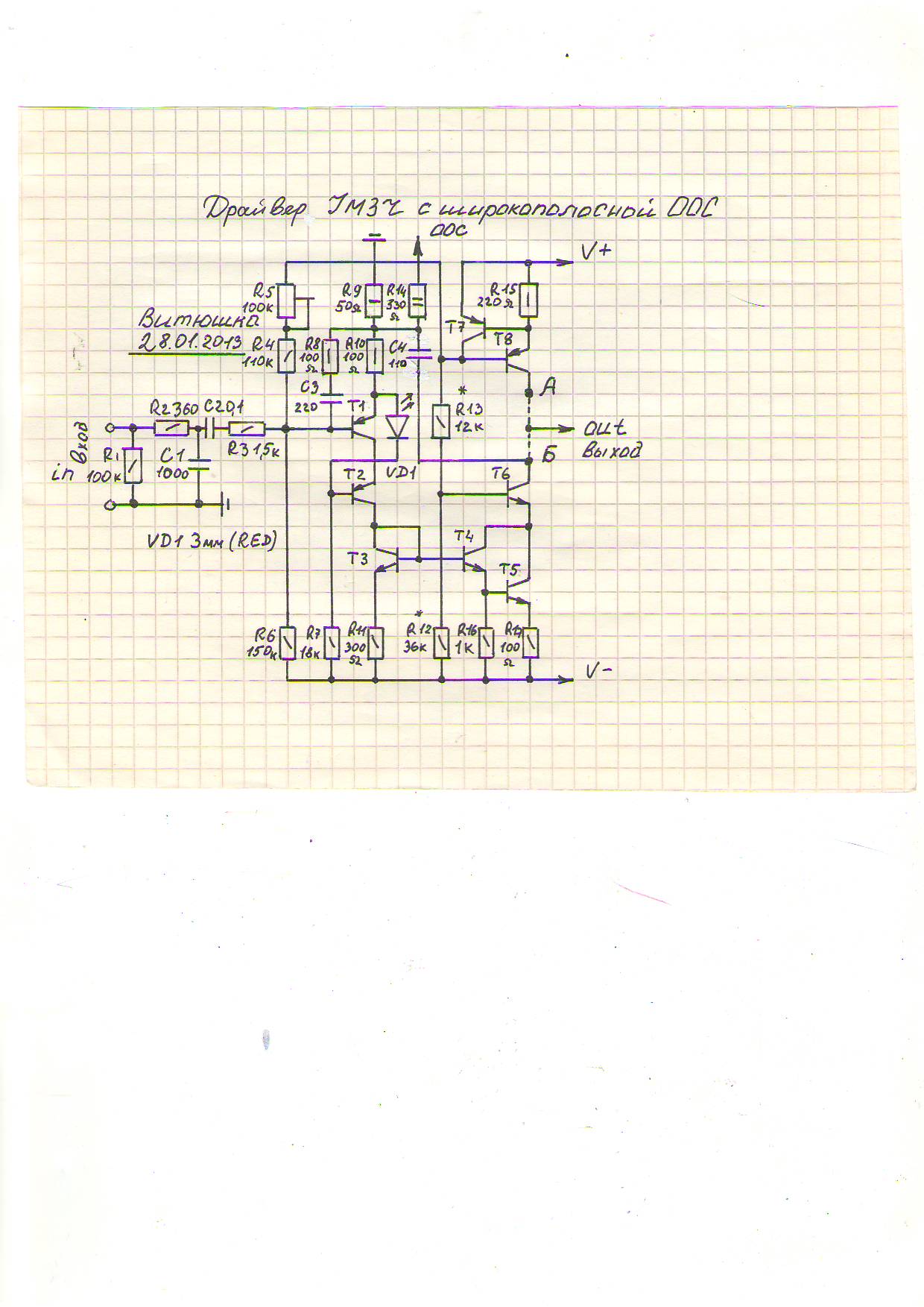

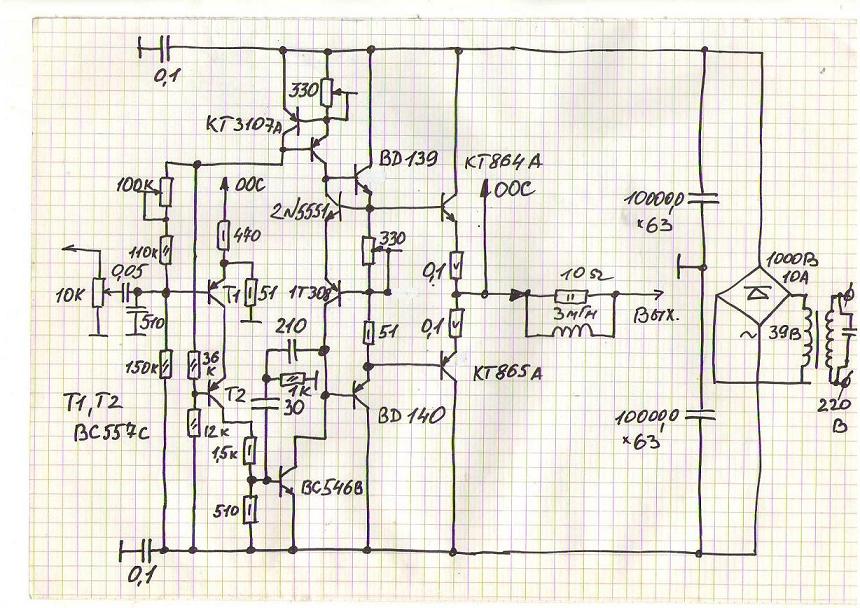

    Интересно узнать мнение людей собиравших УМЗЧ с широкополосной оос И.Т.Акулиничева. Есть определенные наработки по данной теме. Могу поделиться. Небольшая поправка: на схеме от 15.04.2012г. в месте соединения колл. Т7, базы Т8, верх. выводов R6 и R9 не поставлена точка.

    А тут с коррекцией все в порядке?
    Ваши предложения?
    Я только перевел в splan для более удобного чтения.

    Я просто спросил. Он часом не закорректирован усмерть?
    Р.С. В вашей схеме с коррекцией не все в порядке,да и ток коллектора С3502 мал.
    Р.С. Кг на 20кгц при номиналке 0,2% на 4ома. И это при чувствительности 3,2в. Это как?
    Похоже,что да. Цепочку С5, R16 удалил. С коррекцией хорошо справляется PLIL. Вместо одного транзистора в диодном включении применил два. См. рисунок 185 в статье /Там правда транзистор только один/. Виктор.

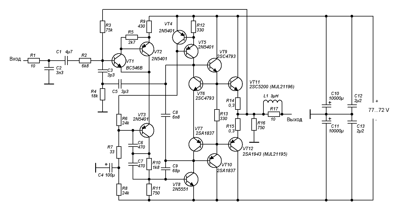

    По умолчанию Re: УМЗЧ с широкополосной оос И.Т.Акулиничева
    Или приспособить "троечку".
  13. #352
    Аватар для Витюшка
    20.03.2011
    1,284
    Приспособил-таки эту "троечку". Использовал транзисторы 2SD669A, 2SB649A,2SC4793,2SA1837,2SC5198,2SA1941, 2N5551,2N5401. Все транзисторы на общем радиаторе. Резисторы 620ом,2.4ком,3ком,1.5ком, 100ом/между рез. по 620ом/. Конденсаторы корр. 50/20+30/пф. Конденсатор 6800пф/между коллекторами 2N5551 и 2N5401/ оставил. Звук стал еще более легким, даже HARD не напрягает. А вы говорите германий,германий... M.J. HAWKSFORD рулит, однако. Даже без входных повторителей. Кстати такой ВК-один из немногих у которого на частоте 20кгц фазовый сдвиг равен 0. Виктор.

    А схемку покажите?
  15. #354
    Аватар для Витюшка
    20.03.2011
    1,284
    Так она же в посте 351. Если нужна полная схема всего усилителя прийдется подождать пока нарисую, а пока макет погоняю на разных мощностях и жанрах. Да и параллельный повторитель наверно не помешает. Виктор.
