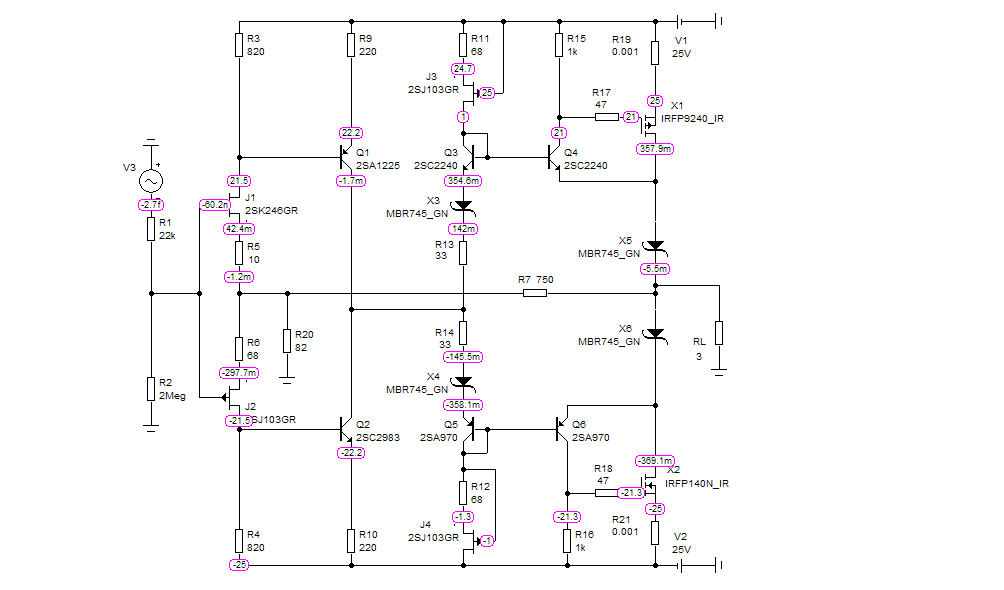

    Предупреждаю - никаких изобретений тут нет. Цель была - сочинить простую схему не в классе A. Так что ни Hi-ем, ни Fi-ем, ни, тем более End-ом не озадачивался. Тем не менее, кое-какие требования были:
    - ALPS-ready: достаточной линейный и высокоомный вход, чтобы к нему можно было подключить регулятор громкости,
    - отсутствие коммутационных искажений,
    - электронная стабилизация режимов,
    - отсутствие конденсаторов в сигнальных цепях,
    - отсутствие тепловых искажений,
    - простота, господа!
    Самым простым вариантом борьбы с AB-переключениями оказалось использование идеи Алёшина. Вот что в результате получилось:
    Схема: http://gaydenko.com/audio/simple-ab/v13/schematics.png

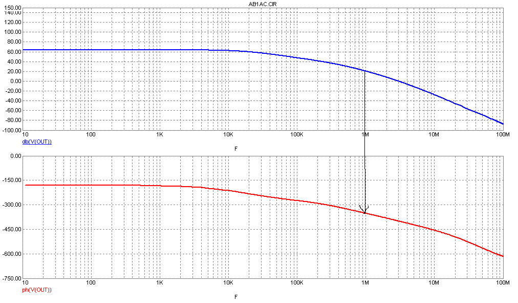

    Цитата Сообщение от ИГВИН
    Вот что получилось на частоте 1 кГц.
    Игорь,ток покоя увеличивай,миллиампер до 300.Спектр мягкий только тогда,когда выходники не закрываются,т.е. пока схема работает в А.Как только они начинают закрываться ,спектр обогащается высшими гармониками.У меня получилось вот так.Амплитуда 15в,ток покоя 300ма.
    Андрей,большого запаса по фазе я не увидел.
    Всего 10гр .

    По умолчанию Re: Простой AB без коммутационных искажений
    Так гораздо лучше. Но запас по фазе у меня получается вообще нулевой. Хотя думаю, в реале он будет.

    Мужики, доброе утро!
    Видимо, из-за разности моделей у вас получился очень низкий ток первого и, значит, второго каскада. Токи надо бы сделать такие:
    http://gaydenko.com/audio/simple-ab/v14/schematics.png
    Кстати, во второй паре транзисторы помощнее. И эмитерные резисторы уменьшены. Что касается моделей полевиков, то, взяв стандартные для классификации BL, я немного их изменил так, чтобы они соответствовали тем реальным транзисторам, которые у меня есть. Получилась классификация BLX Расхождение с оригиналом получилось единицы процентов.
    Выставив токи, было бы интересно узнать, какое напряжение на стоках мосфетов у вас получится.
    Этим дело можно попробовать управлять, поставив на выходе УН на землю около 30pF.

    Привет, Андрей!
    Вот напряжения и токи. Выходной каскад не менялся, и гармоники точно те же, что и с малыми токами УН.
    Думаю, теперь вполне можно уменьшить ток мосфтов до 250mA.
    Такие же хорошие, со спадом?
    Странно, что нет зависимости. У меня наблюдается. Оно и "на пальцах" понятно: какое-бы относительно линейное ни было входное сопротивление повторителя (по сути - два ГТ на полевиках), линейное оно относительно. Да и просто уменьшение эмитерного сопротивления увеличивает глубину ОООС.
    У тебя первый полюс 15кгц.Будет ниже,соответственно верхние гармоники хуже будут давится. УН надо переделывать.

    А если сделать как здесь? -
    Как я уже отвечал про УН Косте - да, с УН можно резвиться бесконечно - плавающий каскод и т.д. Но хочется придумать схемку с максимальным отношением (качество)/(количество деталей) И без характерных для AB прелестей.
    Игорь, Сергей,
    Измерял я это дело неправильно. Вот как надо правильно: разорвать бОльшее сопротивление ОООС, а последовательно с мЕньшим включить источник напряжения для измерения .ac. Вход закорачиваем. Действительно, запас по фазе не получился большим, - около 30 градусов. А вот первый полюс - около 57KHz. Такие числа мне кажутся более реальными.
    Почему ты считаешь что так правильней,чем разрыв ООС по переменке?Так входные транзисторы будут включены с ОЗ,хотя первый полюс тут определяет второй каскад.
    По звуку это эквивалентно. А правильно потому, что затворы входных полевиков - вне цепи ОООС.
